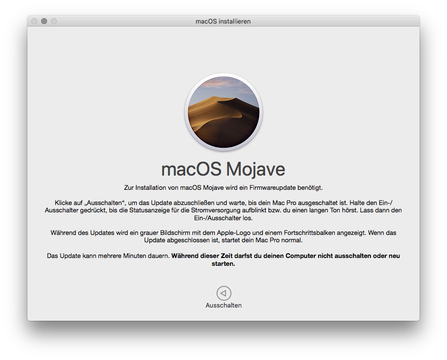

Um auf die neuste "alte" Firmware (MP51.00
89
.B00) zu kommen, den neusten Fullinstaller für HS noch mal runterladen und beim Start desselben sollte zuerst das Firmwareupgrade aufmerken und diese updaten.
Aber genau daran scheitert er doch – das ist doch sein Problem!?!
Ja, das stimmt wohl, wenn man den screenshot genau anschaut.

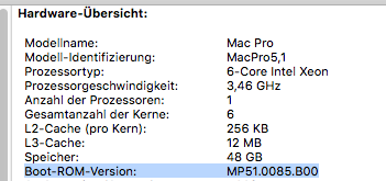

So nach Schweiss und Tränen habe ich ganz normal auf High Sierra upgedatet.
Warum das jetzt nicht vorher ging ? (ich hatte wohl den falschen Installer benutzt - den 10.13.6er).
Nun habe ich den 10.13.0er benutzt – und siehe da, mein Rechner läuft jetzt immerhin mit High Sierra.
ABER:
ich habe immer noch mit der Firmware
und. eben nicht mit der MP51.008
9
.B00 Version, die man wohl braucht.
Meine Grafikkarte sollte auch Metal unterstützen, soweit ich das gelesen hatte: AMD Radeon R9 280
Und wenn ich jetzt den Mojave Installer ( aus dem App Store) heruntergeladen habe, diesen anstoße, bekomme ich immer noch dieses Bild zu sehen:
. und er will partout nicht Ausschalten.
Auch nachdem ich das dann abbreche und ganz normal neu starte – mit dem festgehaltenen Knopf – nach dem Ton loslasse, startet er ganz normal und nix hat sich in Sachen Firmware (in Richtung 140...) getan.
Gibt's noch Ideen ?

Ja, jetzt musst Du den 10.13.6-Installer starten; jetzt müsste er gehen und Dir das nächste Firmware-Update anzeigen. Nach dessen Installation kannst Du abbrechen und den Mojave-Installer starten; dann müsste er gehen.
albertyy
27.01.19
08:12
weia
was ich vergessen hatte zu schreiben: ich hatte dann, nachdem ich High Sierra installiert hatte, ganz bräsig normal über den App Store sämtliche Updates updaten lassen. Ging auch wunderbar. Aber nun habe ich schon 10.13.6.
Läuft, aber mit der besagten alten Firmware.

Einfach den full installer 10.13.6 hier bei apple runterladen:
(Es startet der appstore über den browser, also wirklich orginal von apple)
Nach dem Download sollte beim Start des installers zuerst der Firmware update prozess starten. Inkl. dem Reboot usw.
Den installer kiriegt man übers launchpad oder im Programme Ordner "zu fassen". Der landet wie üblich,
nicht
im downloads-Ordner.
HTH
27.01.19
09:15
albertyy
Ja, mit dem normalen Update wird die Firmware nicht installiert. Deswegen musst Du den 10.13.6-Installer anwerfen, auch wenn Du schon 10.13.6 hast. (Es reicht dann natürlich, nur die Firmware zu installieren.)
