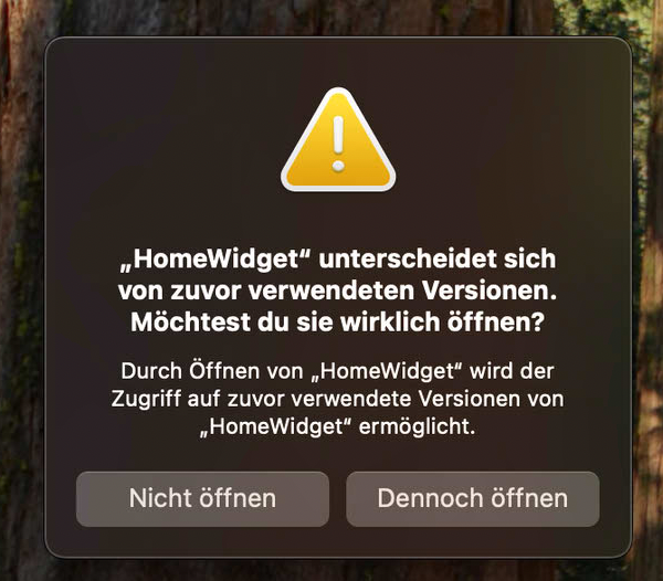

konnektor30.11.2519:00
Bei einem frisch installierten 15.7.2 auf einem Mac mini M1 kommt bei jedem Start folgende Meldungen.
Woher kommt so was und wie bekomme ich das dauerhaft weg?
Bei allem was ich im Netz dazu finde spielt zusätzlich installierte Software eine Rolle, die gibt es hier aber nicht.
Deichkind30.11.2521:49
konnektor
Und welche Version ging dem voraus?
ShortcutsWidgetExtension und HomeWidget sind vermutlich Bestandteile des von Apple gelieferten Betriebssystems und erfuhren mit macOS 15.7.2 anscheinend ein Update. Wenn nun die App eines Drittherstellers nach einer älteren Version verlangt, kommt wohl diese Meldung.
Da die Verwendung der neueren Version laut Apple unproblematisch ist, ist zu erwarten, dass eine einmalige Zustimmung des Benutzers reicht. Auf die Idee sind Apples Entwickler anscheinend nicht gekommen. Statt dessen müsstest du jene Apps updaten, die diese Systembestandteile benutzen.
Nebula01.12.2509:21
Eigentlich kommt diese Meldung, wenn man bspw. ein App Bundle verändert hat. Im Grunde müsste man von einem manipulierten macOS ausgehen. Das ist jedoch dank dem Sealed System Volume eher unwahrscheinlich. Viel wahrscheinlicher ist bei Apple leider ein Bug.

konnektor01.12.2510:45
Frisch installiert heißt blanke Platte. Die Meldungen waren von Anfang an da, der Rechner hat also lediglich die Grundeinrichtung erfahren. Inzwischen ist als einzige Fremdsoftware Teamviewer drauf aber wie gesagt, die Meldungen kamen schon vorher.
WhatsApp besitze ich nicht mal.
Mit iCloud wurde er auch verknüpft aber da kommen doch weder Systemteile noch Einstellungen dazu, oder?

sudoRinger02.12.2509:46
Die Extension hat keine Logs produziert und läuft nicht mal mehr. Wenn du trotzdem eine Fehlermeldung zu ShortcutsWidgetExtension gesehen hast, dann hat ein anderer Prozess diese Meldung ausgegeben. Einer, der versucht hat, mit der Extension zu kommunizieren oder sie zu starten. Du könntest die Fehlermeldung evtl. noch nach "ShortcutsWidget" durchsuchen oder was sonst so damit zusammenhängen könnte ("chronod", "WidgetKit" habe ich noch gefunden ...)

Marcel Bresink02.12.2511:30
Diese Extensions werden regelmäßig von Apples "chronod" gestartet. Das ist ein komplett undokumentierter Prozess, der für sämtliche Widgets steuert, wann diese jeweils ihre grafische Ausgabe aktualisieren müssen. Die hier genannten Widget-Erweiterungen werden normalerweise bei jedem Anmelden als Teil von "Kurzbefehle" und "Home" von macOS gestartet, selbst wenn man niemals Widgets, niemals Kurzbefehle und niemals Home verwendet.
Die Warnmeldung wird von Apples TCC-Datenschutzüberwachung erzeugt. Sie ist eigentlich dazu gedacht, Fälle zu erkennen, bei denen ein Programm sich möglicherweise als ein anderes ausgibt, weil ein Programm mit gleichem Namen, aber anderer Version früher einmal unter einer anderen Autorensignatur die Genehmigung erhalten hat, laufen zu dürfen.
Es dürfte sich hier aber um einen Bug in macOS handeln, der immer dann auftritt, wenn man das zu genehmigende Programm bereits abbricht, während macOS noch dabei ist, die Autorensignatur zu überprüfen. In dem Fall kann passieren, dass das Programm in der TCC-Datenbank vorab mit einer leeren Platzhaltersignatur eingetragen wird, die der echten Signatur widerspricht.
Es ist unklar, ob schon einmal "Dennoch öffnen" angeklickt wurde. Das sollte das Problem eigentlich beheben.
konnektor02.12.2513:18
Wie erfolgte denn eigentlich die Installation? USB-Stick, Recovery oder Apple Configurator/Finder?
Recovery, Platte gelöscht, neu installiert.
Danke, hatte ich mich bisher nicht getraut. Problem behoben.

Marcel Bresink02.12.2518:35
Diese Meldung kann eigentlich nur in der folgenden Situation auftreten:
  • Das Programm ist unverändert.
  • Das Programm stammt von einem vertrauensvollen Entwickler.
  • Für ein Programm mit dieser Identifikation wurde in der Vergangenheit eine Datenschutzbefugnis eingeräumt, entweder implizit (weil es von Apple stammt), oder explizit (unter Systemeinstellungen > Datenschutz & Sicherheit).
  • Beim letzten Mal, als irgendein Exemplar dieses Programmtyps gestartet wurde, war das jeweilige Exemplar auch unverändert und von einem vertrauensvollen Entwickler, aber entweder war der Entwickler ein anderer, oder er hat auf andere Weise unterschrieben.
  • Das Programm wird zunächst überhaupt nicht mehr gestartet, bis eine Entscheidung getroffen wurde. Sobald entschieden wird, das Programm wieder zu starten, wird die Datenschutzgenehmigung aktualisiert, und zwar sowohl für die jetzige als auch für die vorher beobachtete Unterschrift des jeweiligen Entwicklers.
Für Programme, die irgendeine Erlaubnis in der Rubrik "Datenschutz & Sicherheit" brauchen, gibt es durchaus Fälle, wo diese Meldung im Normalbetrieb auftauchen kann, z.B.
  • ein Programm wird unter gleicher Identität von einem neuen Entwickler fortgeführt,
  • ein Programm, das vorher im App Store war, wird unter gleicher Identität jetzt außerhalb des App Store vertrieben,
  • von einem Programm wurden in der Vergangenheit sowohl eine offizielle Produktionsversion, als auch eine Version für Entwicklungstestzwecke (z.B. über Apple TestFlight) auf diesem Computer gestartet.
