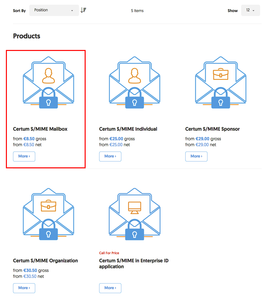

Meinolf
05.12.25
18:46
Hallo Leute, hallo Weia,
ich habe gerade mal den im Post (https://www.mactechnews.de/forum/discussion/Verschluesselte-Emails-einfach-und-guenstig-347081.html) beschriebenen Vorgang versucht durch zu führen. Leider muss ich sagen, dass sich seit 2022 die Bilder auf der Webseite von Certum so stark geändert haben, dass sie mit der Doku von dir Weia nicht mehr übereinstimmen, die Dialoge nicht zu finden sind (zumindest bei meine kleinen Schulenglisch von vor 55 Jahren). Ich habe nun 34,50€ ausgegeben und komme an dem Punkt Activation,CSR nicht weiter, weil es den Dialog auf der Certum-Webseite gar (mehr) nicht gibt, bzw. ich ihn nicht finde
Was mach ich nun??
05.12.25
19:09
Meinolf
Wieso denn so viel? So ein Zertifikat kostet doch nur 8,50€?
Hast Du denn eine Email mit dem Betreff
Activate the certificate
bekommen? Was passiert, wenn Du auf den klickst?
Dummerweise kann ich das von hier aus nicht nachvollziehen, ohne ein Zertifikat zu kaufen
Meinolf
05.12.25
19:59
Weil
Der/so ein Preis wird mir nicht angeboten.
weil
Hast Du denn eine Email mit dem Betreff Activate the certificate bekommen? Was passiert, wenn Du auf den klickst?
Ja, eine Mail kommt, mit dem Button "[i]Data security products[/I]" und verlinkt/zeigt auf https://certmanager.certum.pl/dashboard?language=en

Meinolf
Weil
Dann ist irgendwas fürchterlich schiefgegangen.
Wenn Du in meiner Anleitung zur Email-Verschlüsselung den Link zu Certum (hier sicherheitshalber nochmals:
https://shop.certum.eu/e-mail-id-individual.html) anklickst, müsstest Du folgende Seite bekommen – jedenfalls bekomme ich die (gerade nochmals bestätigt):
Was hast Du denn bestellt?

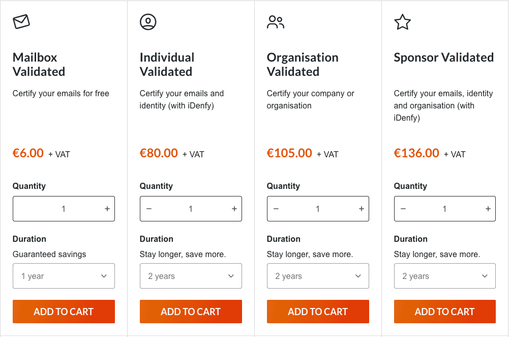

Smrslina
Wenn ich den Link bei Actalis anklicke bekomme ich bei Zertifikaten als billigstes Angebot 45€ zuzügl. Steuer angezeigt.
Wenn ich auf den Link oben klicke, sehe ich links €6 und wenn ich auf zwei Jahre klicke €10.
Wenn ich den Link bei Actalis anklicke, bekomme ich als billigstes ein
kostenfreies
Zertifikat angezeigt („
Mailbox validated
“), das ab dem 2. Jahr dann 6€ kostet. Da
Termi
schon ein kostenfreies Jahr hatte (oder sogar mehrere???), werden ihm eben 6€ angezeigt. Für Dich als Erstnutzer wäre es aber kostenfrei. Siehst Du das nicht?

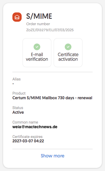

weia
Nach der Anmeldung geht es dann erst einmal in polnischer Sprache weiter, trotz dem Argument ?language=en
Seufz, auch das verstehe ich nicht. Wenn ich diese URL aufrufe, bekomme ich eine rein englische Seite mit klar sichtbaren Aktivierungs-Buttons für die gekauften Produkte:
