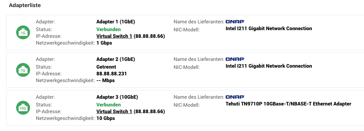

Woraus schließt du, das das Nadelöhr der Mini ist? Könnte doch auch sein, das der 10GB-Anschluss am QNAP spinnt. Oder hast du den schon anderweitig getestet?
Kannst du das NAS an einen anderen Mac hängen (der keinen 10er hat) aber am NAS den schnellen Anschluss verwenden und dann mal messen?
PS: Ich seh gerade, du verwendest zweimal die gleiche IP auf dem NAS. Änder das doch bitte mal, vielleicht kommt dadurch was durcheinander.

Zweimal dieselbe IP-Adresse entsteht zwangsweise durch den im QNAP eingerichteten virtuellen Switch und ist gewollt bzw. nicht anders möglich.
