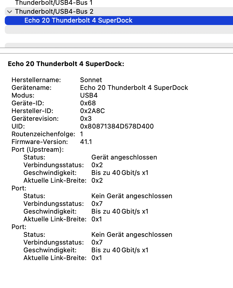

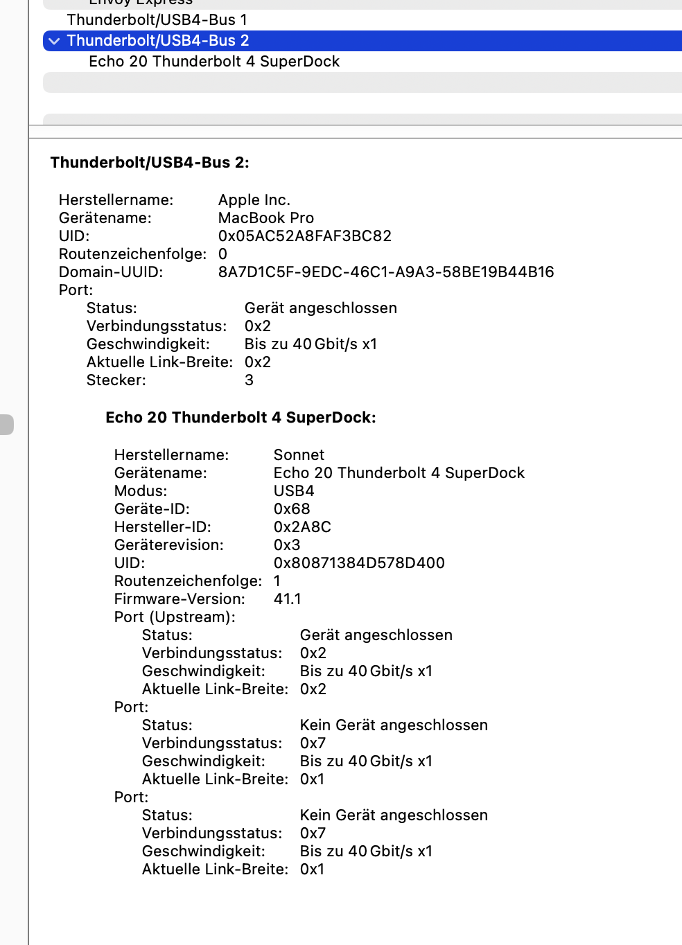

ich habe mir ein MackBook Pro 2023 M3 Pro zugelegt.
Alle Thunderbolt 4 Geräte werden dort als USB 4 erkannt und in System Information so angezeigt.
Apple sagt das wäre ein Hardwareproblem bei mir, und möchte mich zum Apple Store schicken (da es ja kaum noch Händler gibt) - aber das wäre ein Riesen Akt für mich Zeitlich und organisatorisch. Sonnet (Hersteller meiner TB4 Hardware) zeige mir auf das es sich ein Problem bei Apple handelt und das dieses Problem zumindest bei Ihnen auf allen MacBook Pros so zeigen würde aber keine Einschränkung hinsichtlich der Funktion wäre sondern nur ein Fehler in der Darstellung bzw Bezeichnung.
Ich habe bereits meine TB4 Geräte und meine Kabel mehrfach überprüft dort ist alles OK (div Geräte und Kabel getestet). TB3 wird bei mir korrekt erkannt und dargestellt - das Problem bezieht sich nur auf TB4.
Wie ist das bei Euch, wenn Ihr ein TB4 fähiges MacBook Pro habt werden TB4 Verbindungen als solche erkannt und dargestellt?

Gleiches Mac-Modell, anderer TB-Hub, gleiche Anzeige bei "Modus". Wird in den Systeminfos ggf. nicht ganz richtig als "USB4"-Modus angezeigt, hat aber die Funktionen wie von sudoRinger beschrieben.
