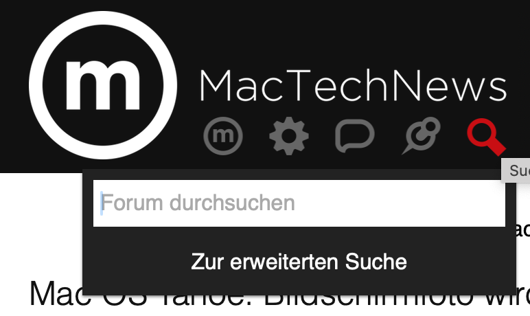

Zum PS: die Forum-Suche findest du über die Lupe in der Überschrift - siehe Screenshot (der bei mir wie gesagt problemlos gespeichert wurde
). Im Zweifel auf Erweiterte Suche klicken und das Forum selektieren...
Bzgl. Username ändern würde ich mal die Admins anschreiben...

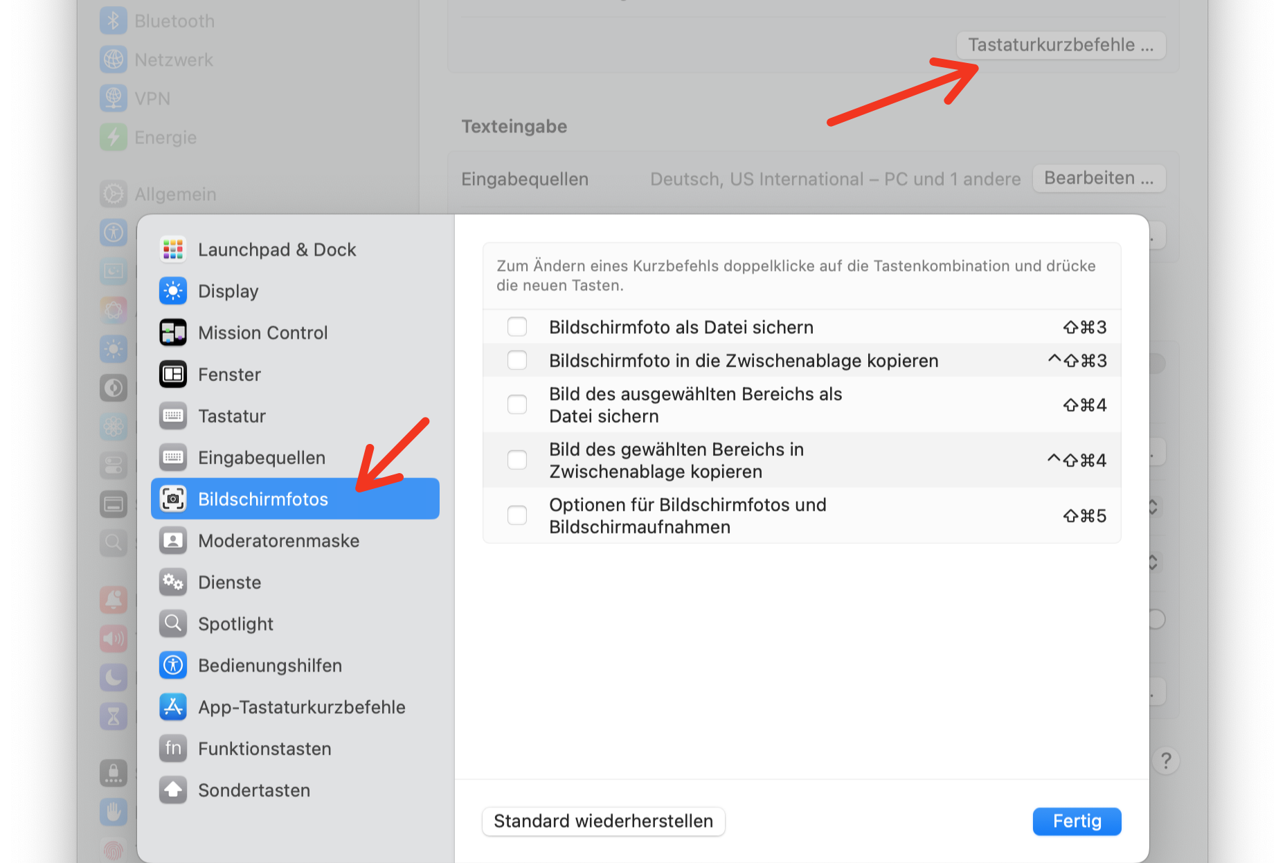

Ich würde erstmal schauen, ob sich die Tastaturkurzbefehle geändert haben und aktiviert sind. Evtl. hilft es die Tastaturkurzbefehle zu ändern, falls eine andere Anwendung die gleichen Tastaturkurzbefehle beansprucht.
Du gehtst also zu Systemeinstellungen/Tastatur, dort Tastaturkurzfehle und dann Bildschirmfotos.

Danke für Deine Antwort. Die Tastaturbefehle sind alle unverändert, es erscheint ja auch z. B. ein Auswahlfenster bei Shift-Befehl-4, es ertönt aber zum einen kein Verschlussgeräusch beim "fotografieren" und zum anderen wird, wie beschrieben, das angeblich aufgenommene Bild nirgends gesichert und/oder angezeigt. Rätselhaft.

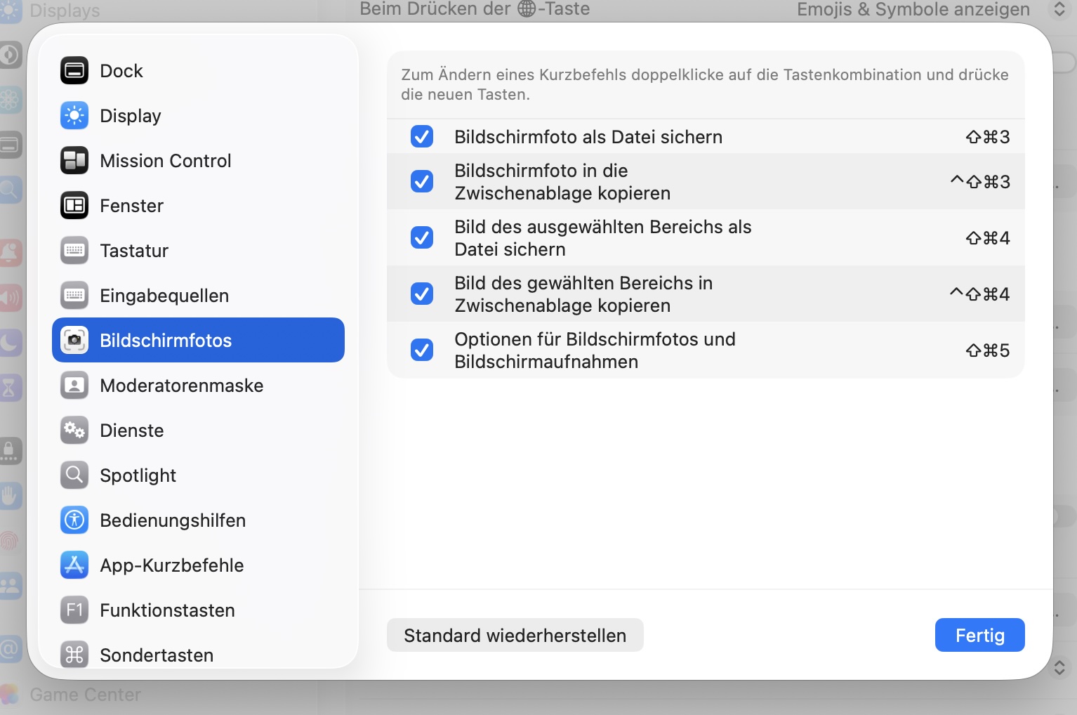

Die Haken/ Kreuze am Zeilenanfang sollten gesetzt sein.

Danke für den wichtigen Tipp ...
... Siehe anhängendes Bildschirmfoto (mit Vorschau erstellt).
