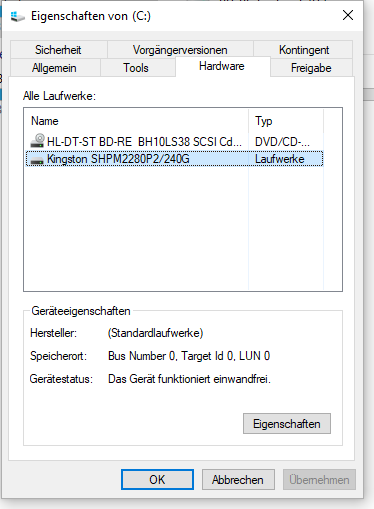

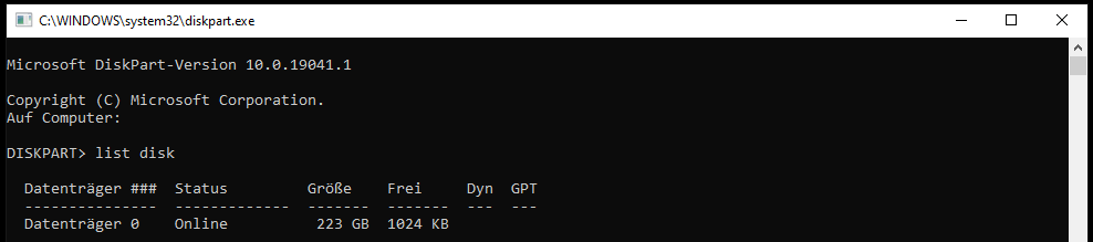

Das bringt mich natürlich gleich noch auf die Idee ob man dann nicht auch Windows 10 von solch einer Trägerkarte booten kann?
Klar darf darauf dann keine NVMe SSD verbaut werden, da hier EFI benötigt wird. Aber es gab ja von Kingston PCIe M.2 SSDs mit Marvell Controller auf AHCI Basis (SHPM2280P2/480G).
Habe damals diese SSDs auf günstigen Delock Trägerkarten verbaut um alten PCs mit SATA 1.5 GB/S auf die Sprünge zu helfen.

A50005.10.2014:02
Hier noch die Bestätigung, dass es mit den Kingston SSDs mit MBR funktioniert, da kein Stern bei GPT und der PC hat auch kein UEFI Bios.
