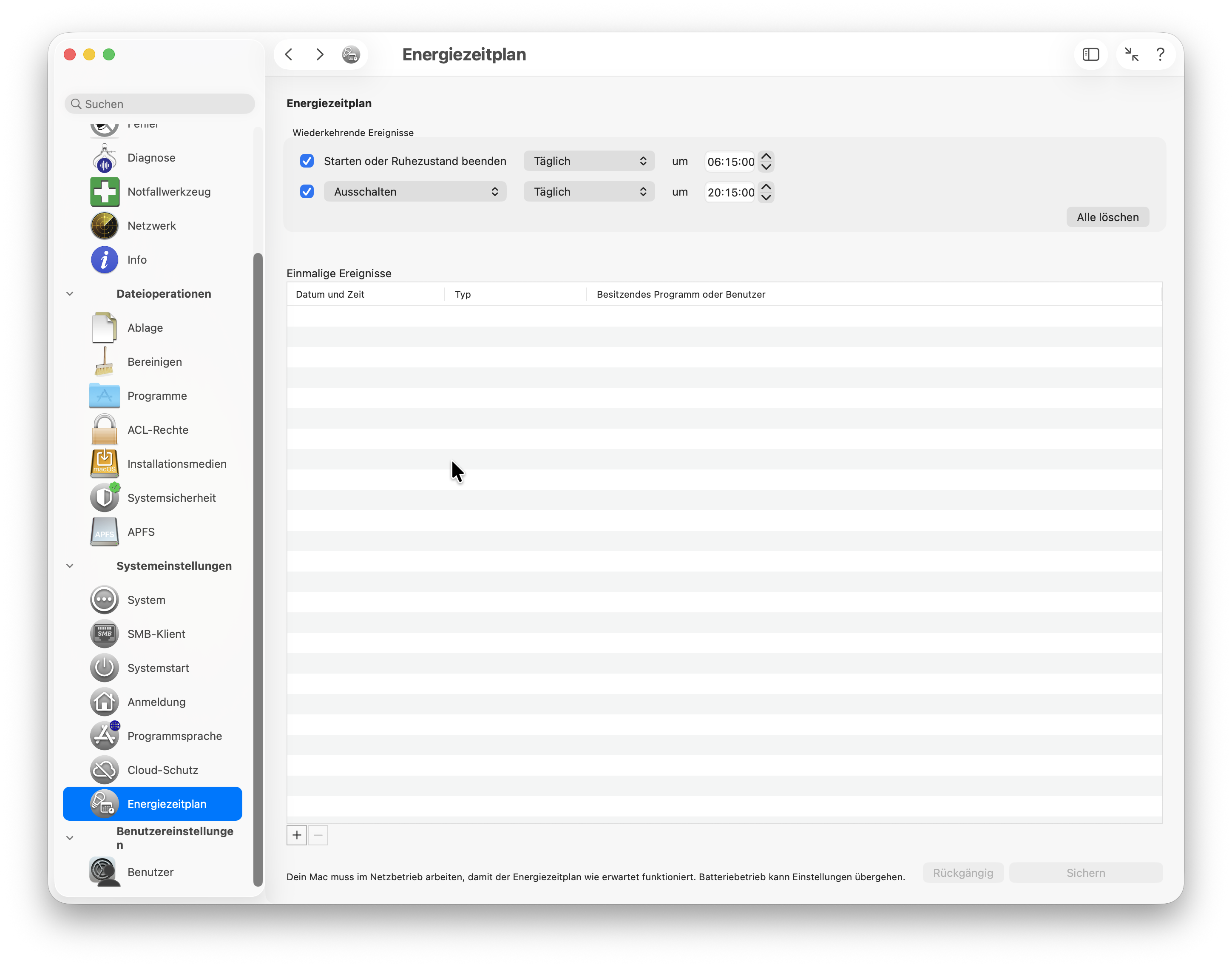

lillylissy
23.04.26
07:01
flohvoi
Früher ging es in den Systemeinstellung im Dialog "Energiesparen", "Zeitplan".
Ich habe eben festgestellt, dass es diese Einstellung in den Systemeinstellungen nicht mehr zu geben scheint.
Jetzt wohl nur noch über das Terminal "pmset":
Also zumindest an meinen Desktops »
Mac mini M4
« und »
iMac M4
« funktioniert der
Energiezeitplan
in
TinkerTool System
zuverlässig und völlig problemlos. An meinem »
MacBook Air M4
« habe ich es (zugeklappt und mit angeschlossenem »Studio Display«) noch nicht ausprobiert. Es muss auf alle Fälle im Netzbetrieb laufen.

Den täglichen automatischen Neustart nachts habe ich jetzt über das TinkerTool umgesetzt. Hoffentlich hilft das.
Trotzdem hatte ich heute 2x neu gestartet und das Problem kam sofort wieder. Es fehlte die FaceTime-Kamera vom Display als auch die Tonausgabe. Auch das Ausstecken des Thunderbolt-Kabel half nicht ... kurze Zeit (10 min) später war das Problem wieder da. Es half dann nur das Display von der Steckdose zu nehmen und nach einigen Sekunden wieder einzustecken. Das ist schon sehr nervig, da unter dem Tisch sich durch den Kabel-Dschungel durchzukämpfen und die Kabelkanäle freizulegen. Eine einfache Aus- und Einschalttaste an der Seite des Bildschirm würde wohl auch helfen.
Wenn man z.B. 4K/60-Videos auf YouTube schaut tritt das Problem öfters auf dass er den Ton kurz auf den MBP-internen Lautsprecher umschaltet und dann 1-2s später wieder umschaltet. Bei schlechterer Qualität meine ich kommt das Problem nicht.
Ich probiere jetzt noch aus das Display an den anderen Thunderbolt-Port beim MagSafe zu hängen (Danke an fadenschein). Alle meine SSD-Platten habe ich schon an ein Thunderbolt-5-Dock ausgelagert da ich Angst um die Plattenintegrität habe wenn die an dem Display hängen.
