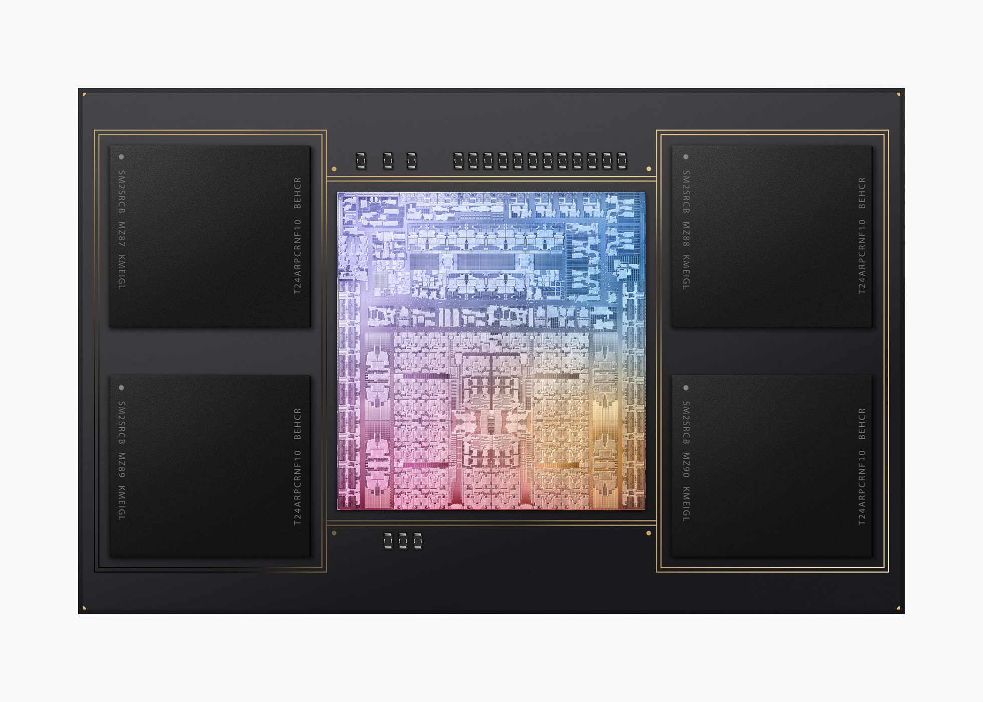

der ursprung duerfte in den offenbar verfuegbaren chips (keine ahnung ob da ein die oder mehrere dies drin sind) begruendet liegen. ich weiss auch nicht weshalb, aber anscheinend werden die dinger "nur" in 6 GB, 12 GB und 24 GB angeboten. wenn man sich dann die bilder aus Apples marketingabteilung anschaut, wird die sache schnell klar (M3 2xRAM; M3 Pro 3x RAM; M3 Max 4x RAM). moeglicherweise liegt auch die verzoegerung der M3 Max an der noch schlechten verfuegbarkeit der RAM chips (16 GB und 32 GB) die es bis anhin noch gar nicht gab?
M3
M3 Pro
M3 Max

Wenn ich mir die auf den Bildern dargestellten Teilenummern ansehe, dann scheinen mir diese eher in das Schema von Samsung als von SKHynix zu passen. Das aber nur aus meiner Laiensicht, ich denke sobald iFixit ein Gerät auseinander genommen hat werden sie auch, wie bislang, eine genaue Identifikation der Chips und der Hersteller vornehmen.

Aber die Speicherbausteine sind eben nicht Teil des Die sondern schon gesonderte Speicherbausteine, die zugekauft werden. Von daher fänd ich die Frage schon interessant, ob der M3 Pro physisch wirklich nur über 3 Speicherkanäle verfügt oder ob man theoretisch auch - wie bisher beim M2 Pro - 4 Bausteine anbinden könnte. Noch spannender finde ich diesen Punkt beim kleinen M3 Max…
