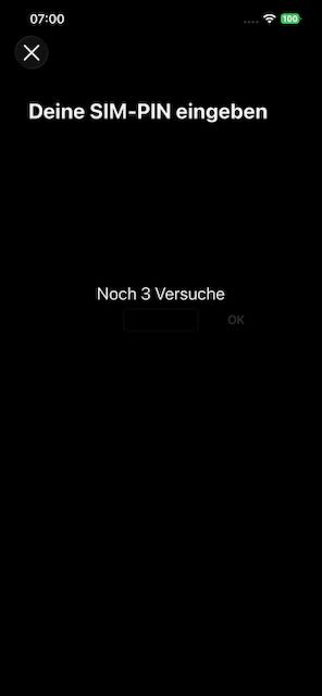

Seitdem ich mein iPhone 12 Pro Max auf iOS 26.1 aktualisiert habe, steht (fast) jeden Morgen auf meinem Display, dass ich meine SIM-PIN eingeben soll. Kennt jemand dieses Problem?

Schau mal hier. Vor ein paar Tagen hatten wir schonmal was ähnliches:
Meddten
24.11.25
08:23
Wurde weltweit auf unterschiedlichen Websites zigtausendfach gemeldet. Allerdings schon in 26.0. Ich war auch betroffen. Hab den SIM PIN derweil deaktiviert.

Der erste Gedanke liegt natürlich nahe, das iPhone hat einen Neustart gemacht und deshalb wird bei aktivierter SIM PIN diese entsprechend abgefragt.
Weiß denn jemand wie man erkennen kann ob ein iPhone tatsächlich einen Neustart durchgeführt hat ?
Es gibt Berichte es würde kein Neustart durchgeführt, da Face-ID am Morgen wohl sofort funktioniert.
Ein kompletter Neustart ist eine Sache. Aber, wäre es nicht auch denkbar, dass lediglich, aus welchen noch zu klärenden Gründen auch immer, die SIM "getrennt" wurde und deshalb abgefragt wird. Kann auf die Schnelle nichts offizielles von Apple finden, es gibt jedoch Stimmen die von einer Sicherheitsfunktion sprechen. Wäre m.E. völliger Unfug und es bleibt die Frage weshalb nicht alle Geräte gleichermaßen betroffen sind,
Dies ändert nichts am Ergebnis,
bei aktiver SIM PIN ist Funktion als Telefon in der Zeit bis zur SIM Bestätigung nutzlos
. Interessant wäre ob die Betroffenen Geräte in diesem Fall am Ladegerät hängen und zu welcher Uhrzeit dies passiert?

Bei allem Verständnis für das Deaktivieren der SIM PIN bei einer eSIM, es ändert doch nichts an der Tatsache, dass das iPhone des Nachts eine, ich nenne es mal, merkwürdige Aktion durchführt. Das Deaktivieren verhindert nur, dass eine entsprechende Abfrage stattfindet.
Bei einer traditionellen SIM halte ich das Deaktivieren für einen kritischen workaround.
Nachdem ich jetzt viele aktuelle threads zu diesem Thema gelesen habe, fällt auf, dass in Beiträgen die detaillierte Informationen enthalten sich das Gerät in der Nacht an einem Ladegerät befunden hat. Dies scheint eine Gemeinsamkeit zu sein.
Mein Vorschlag für betroffene Nutzer wäre deshalb (sofern sich dies irgendwie in den Tagesablauf einbauen lässt) testweise auf das nächtliche Laden zu verzichten. Einfach um dem bug einzukreisen.
Oder gibt es es hier Nutzer bei denen das Problem auch aufgetreten ist obwohl das iPhone sich NICHT am Ladegerät befunden hat ??? Das würde mich wirklich interessieren ! Hmm falschrum gefragt.
An die Betroffenen, wurde das iPhone in der Nacht vor der SIM PIN Abfrage geladen oder nicht?
Meddten
25.11.25
08:58
Ich meinte gelesen zu haben es hat was mit einem Energiesparmodus/dings zu tun. Wo das Modem dann die SIM deaktivert. Und wenn man am Morgen das iPhone wieder in die Hand nimmt wirds aktiviert und die PIN Eingabe kommt.
Aber ja waere wohl ein Bug auch wenn es in dem Bereich waere.
Wirklich nur auf die Schnelle gesucht, hab ich nichts gefunden, woran man das z.B. auf Basis der iOS eigenen Einstellungen ersehen kann, aber es gibt eine App mit der man sich die "Uptime" (dort wird es "Boot Time" genannt) anzeigen lassen kann. Hab es gerade mal installiert und getestet. Die Boot Time wird in der Tat mit einem neuen Timestamp verstehen nach einem Neustart.

Ich hatte bei meinem 12 Pro Max eine eSIM und eine physische SIM drin. Mein 12er hatte das Problem, dass es zwischenzeitlich ziemlich warm wurde, vielfach auch beim Laden und dadurch wohl aus thermischen Gründen in der Nacht (beim Laden) sich neu gestartet hat. Am Morgen musste ich mit dem Gerätecode einloggen (FaceID war beim ersten einloggen deaktiviert) und die physische SIM verlangte den PIN Code, während die eSIM von Anfang an funktionierte.
Kann sein, dass die 12 Pro Max generell ein thermisches Problem hatten/haben? Beim 17er ist mir sowas noch nie passiert, werde aber dort gucken, dass ich die physische SIM in eine eSIM verwandeln kann.

Bei mir hing es tatsächlich immer am Kabel. Ich werde es mal testen ohne Aufladen.....

Das hatte ich auch eine Zeit lang. Nach einem Ausschalten, warten, Einschalten war das Verhalten weg.

mich nervt auch seit ein paar Tagen die morgendliche PIN Anfrage. iOS 26.1 auf meinem iPhone14 Pro
werde jetzt einen Neustart machen, dann schauen wir mal und dann werden wir sehen....
