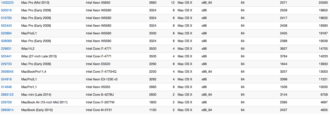

Ich hab's getan
Hab mir in der Bucht einen X5690 bestellt. Wurde heute geliefert.
Operation geglückt, Patient lebt
Vorher:
athlonet
04.09.15
16:01
Nachher:
athlonet
04.09.15
16:02
Und so sieht das jetzt aus, wenn Handbrake ein Video konvertiert:

26.09.15
17:56
Hier mal Benchmarks von meinen Rechner mit dem Mac Pro 2009/2010 (ist der 2009er mit Firmware upgrade!)
Besseres Bild:
„Besser heut wie morgen
