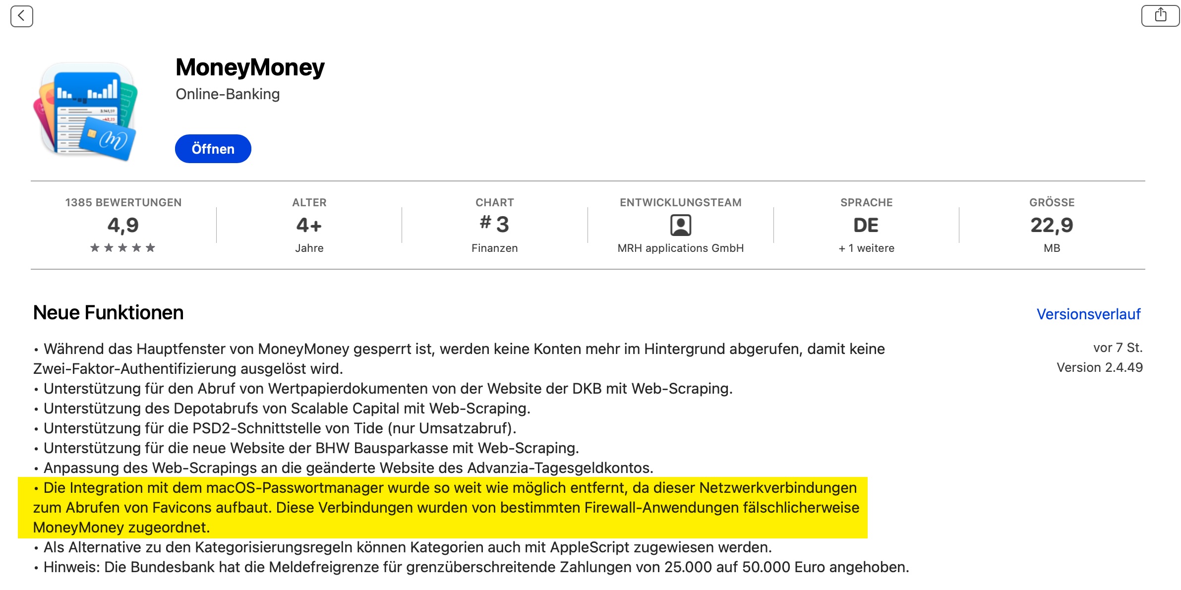

Update Version 2.4.49 (475) vom 13.1.2025
Unterstützung für den Abruf von Wertpapierdokumenten von der Website der DKB mit Web-Scraping.
Die Integration mit dem macOS-Passwortmanager wurde so weit wie möglich entfernt, da dieser Netzwerkverbindungen zum Abrufen von Favicons aufbaut. Diese Verbindungen wurden von bestimmten Firewall-Anwendungen fälschlicherweise MoneyMoney zugeordnet.

Das ging ja schnell, ich hatte nämlich gestern diese Mail im Postfach:
MoneyMoney Support
In dem konkreten Fall ist es durchaus denkbar, dass Little Snitch die Domain falsch ermittelt hat.
Wahrscheinlicher halte ich es, dass die Netzwerkverbindung vom Passwortmanager von macOS Sequoia aufgebaut wurde. Der Passwortmanager von macOS klinkt sich in alle Eingabefelder von MoneyMoney ein. Dabei lädt er u.a. auch Favicons über das Internet. Diese Netzwerkverbindungen werden von Little Snitch reproduzierbar dem falschem Programm zugeordnet (nämlich MoneyMoney statt dem macOS-Passwortmanager).
Ich werde daher im nächsten Update die Integration mit dem macOS-Passwortmanager so weit wie möglich entfernen.

Dann bin ich mal gespannt, ob die MAS-Version mit der "soweit wie möglich entfernten" macOS-Passwortmanager-Integration von Apple durchgewunken wird.

Was für ein toller Service:

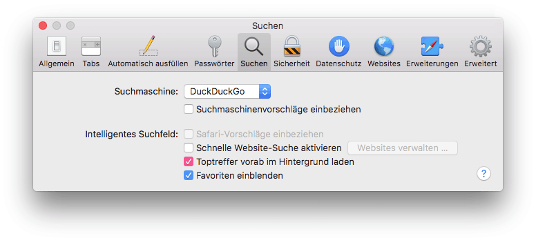

Habt Ihr mal versucht, im Browser
keine
Suchmaschine einzustellen?
Es geht nicht!
In Safari gibt es eine Einstellung, die zu intensivem Seitenladen führt (rotes Ankreuzfeld):
vielleicht führt das zu diesem Laden von der immo-Seite?

Mapple
Man könnte noch ergänzen: wie immer.
Eine meiner besten Software-Käufe.
Schens
28.01.25
12:22
Mapple
Bin auch Nutzer mit vielen Lizenzen. Tolle Software, toller Entwickler.
