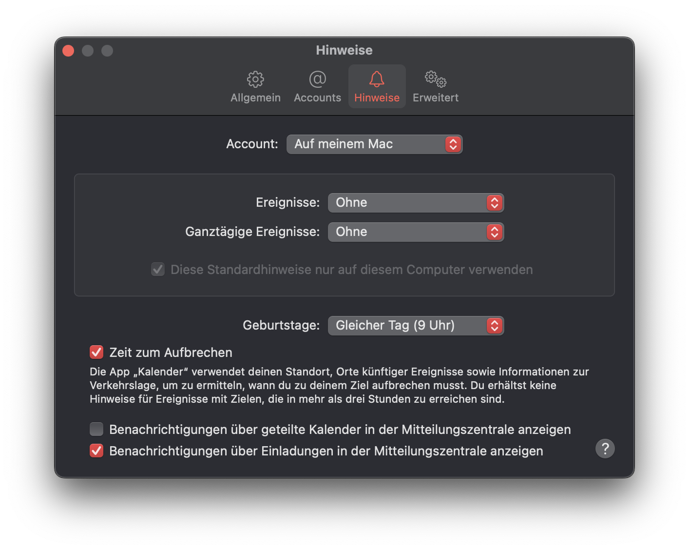

Es wäre so einfach, wenn man nicht immer erst eine dumme AI bemühen würde. Selber schauen macht schlau: Schau mal in die Einstellungen der Kalender.app > Tab "Hinweise".

Danke KJM
Das ist die Lösung. Ein Ärgernis weniger

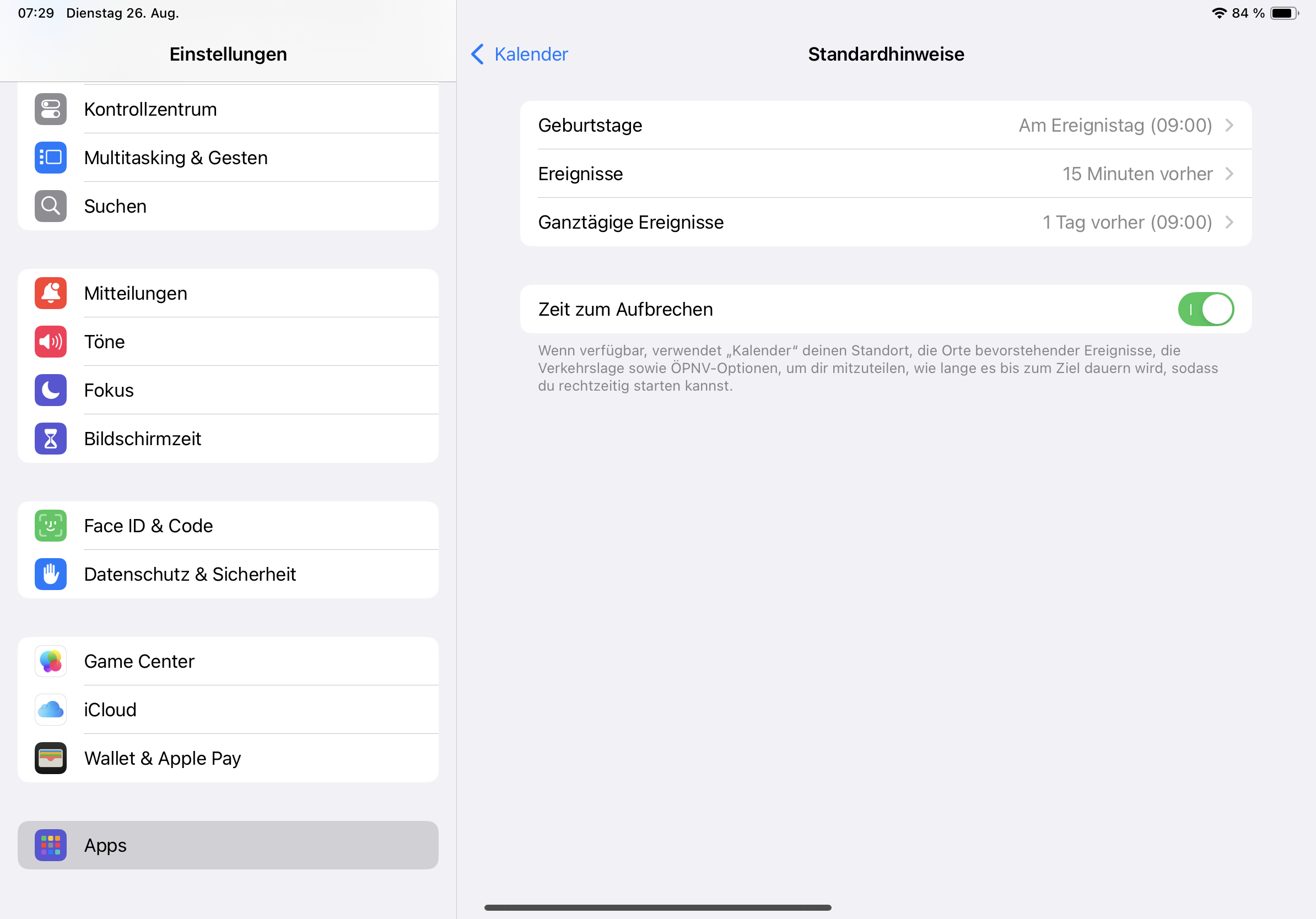

wer nur ein IOS Gerät und keinen Mac hat, kann das auch dort direkt einstellen:
