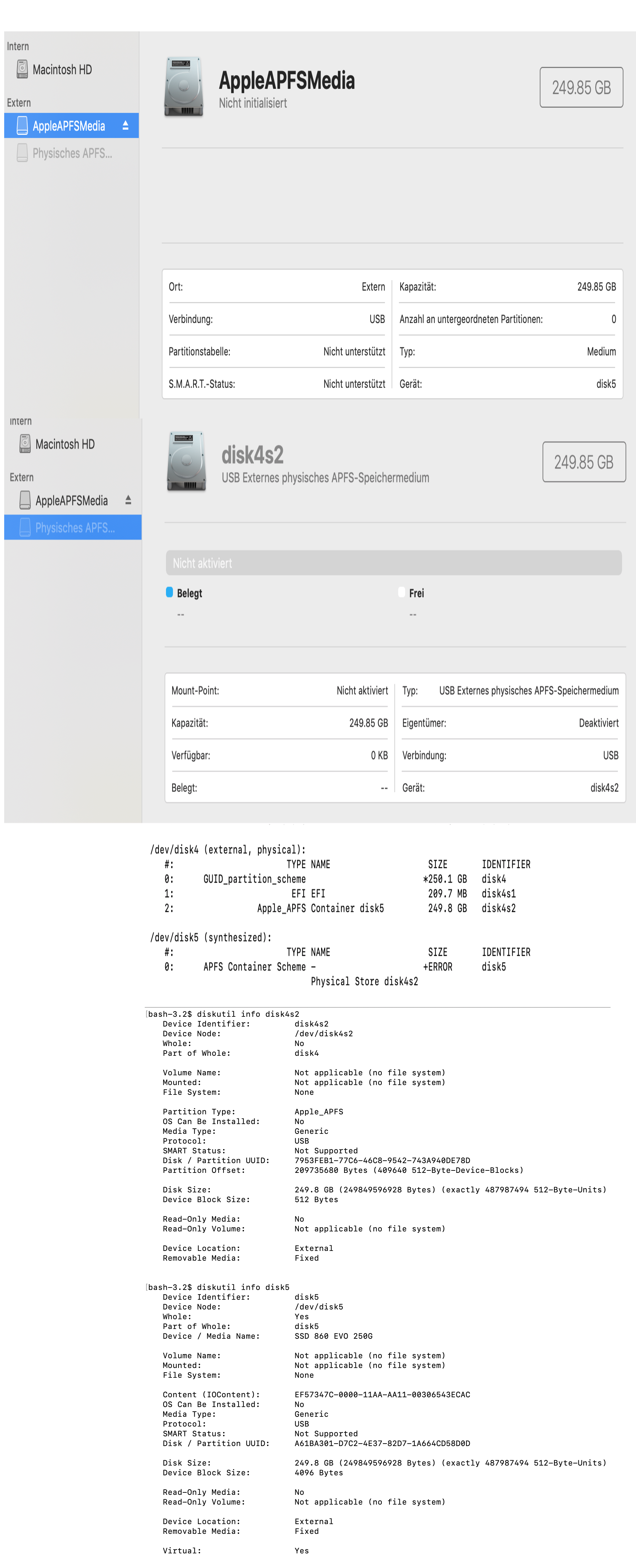

Auf meinem externen Speichermedium (250 GB SSD, Dateisystem: APFS) ist OSX Mojave installiert. Bis vor kurzem lief alles wunderbar.
Seit kurzem wird die externe Harddisk plötzlich nicht mehr initialisiert und das Volume kann nicht aktiviert werden (auf MacBookPro und iMac gestestet). Woran kann das liegen und was kann man dagegen tun?

Externes LW, bitte mehr Infos. Thunderbold, Firewire, USB 2/3? Welches Gehäuse ? Trim enabled ?
..seit kurzem...
Bedeutet ? Wurden Security Updates eingespielt oder Update auf 10.4.5 ? Oder das Zusatzupdate für MacBookPro T2 Chip
Wurde immer von der externen SSD gebootet oder nur ab und zu ?

LW: SAMSUNG V-NAND SSD 860 EVO 250 GB, 2018 (Mai)
Verbindung zu Computer: USB 2
Gehäuse: FLOSTON StarBox 2.5" Mobile Backup Disk
Das Gehäuse habe ich nicht gewechselt, allerdings habe ich erfolgreich eine andere Harddisk mit dem gleichen Gehäuse ausprobiert. Dh. das Gehäuse scheint normal zu funktionieren. Nur die SAMSUNG SSD selber scheint nicht mehr richtig ansprechbar zu sein...

Die Bilder zeigen, dass die SSD problemlos ansprechbar ist. Aber der Inhalt des APFS-Containers ist beschädigt worden, so dass alle dort gespeicherten Volumes verlorengegangen sind. Den Grund dafür kann man so nicht sehen.
Wie Wiesi schon sagt: Du kannst den Container löschen und den Inhalt von einer Datensicherung wiederherstellen.
