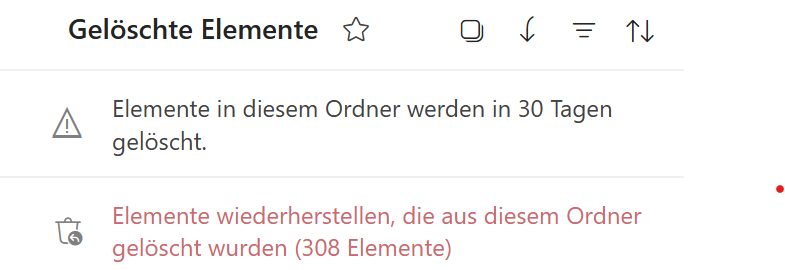

Edit: Falls das etwas hilft: Wenn das Exchange Konto mit den versehentlich gelöschten Mails ein MS-Konto ist, dann lassen sich die innert 30 Tagen (Business Konto innert 93 Tagen) im Web-Outlook direkt wiederherstellen:
Hallo teorema67
Dies wurde mir nicht angeboten. Bzw hatte ich dann ziemlich viel herum probiert. Vielleicht habe ich da auch etwas dahingehend verpfuscht.
