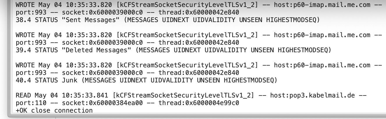

Eine Ergänzung zum Apple Protokoll
Vielleicht kann jemand mehr daraus lesen.
04.05.25
10:57
Aus dem gezeigten Protokollausschnitt kann man nichts lesen, denn dort sieht man nur einen Zeitausschnitt von 0,021 Sekunden, und in dieser Zeit wurde nichts gesendet, sondern nur empfangen.

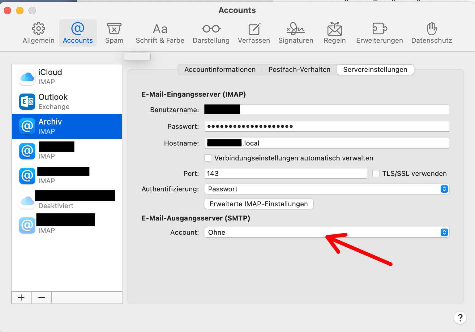

Das Problem liegt doch beim SMTP-Ausgangsserver. Dazu gehst du in Einstellungen/Accounts. Dort wählst du den betroffenen Account aus und die Servereinstellungen. Dann berichtest du, was in E-Mail-Ausgangsserver eingetragen ist. Wenn Du das Drop-Down-Menü öffnest, kommt "SMTP-Serverliste bearbeiten" mit weiteren Details.
Abgebildet ist bei mir ein Mail-Archiv, deswegen ist das absichtlich deaktiviert.

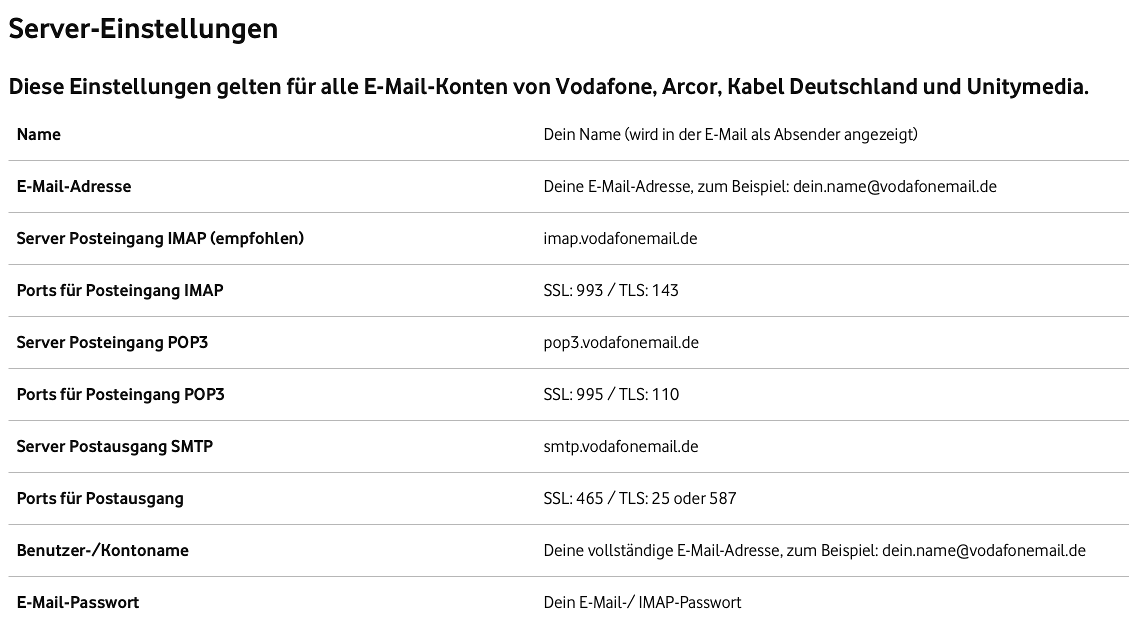

Laut dieser Seite
ist der Postausgangsserver smtp.vodafonemail.de

wo ist denn diese Seite zu finden? Auf der Vodafone Webseite "E-mail & Cloud" ist sie nicht zu sehen.
04.05.25
16:21
Schau mal auf der vodafone Seite vorbei:
https://www.vodafone.de/hilfe/vodafone-e-mail-cloud.html?accordion=1835448

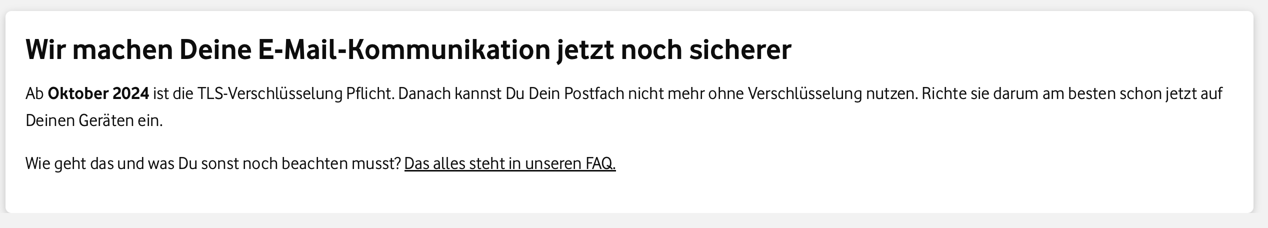

Warum muss ich auf TLS umstellen?
Durch die Umstellung auf die TLS-Verschlüsselung erhöhen wir die Sicherheit unserer E-Mail-Konten. Die Verschlüsselung schützt die Datenströme zwischen den E-Mail-Programmen und den Servern. Auch einige andere große E-Mail-Anbieter nutzen schon nur die TLS-Verschlüsselung.
Gilt die Umstellung auf TLS auch für E-Mail-Konten bei Arcor, Kabel Deutschland und Unitymedia?
Ja, die Umstellung gilt für alle Vodafone-, Arcor-, Kabel Deutschland- und Unitymedia E-Mail-Konten.
Hier die aktuellen Settings für ehemalige Kabel-D Kunden:
https://sso.kabelmail.de/info/IMAP_und_SMTP

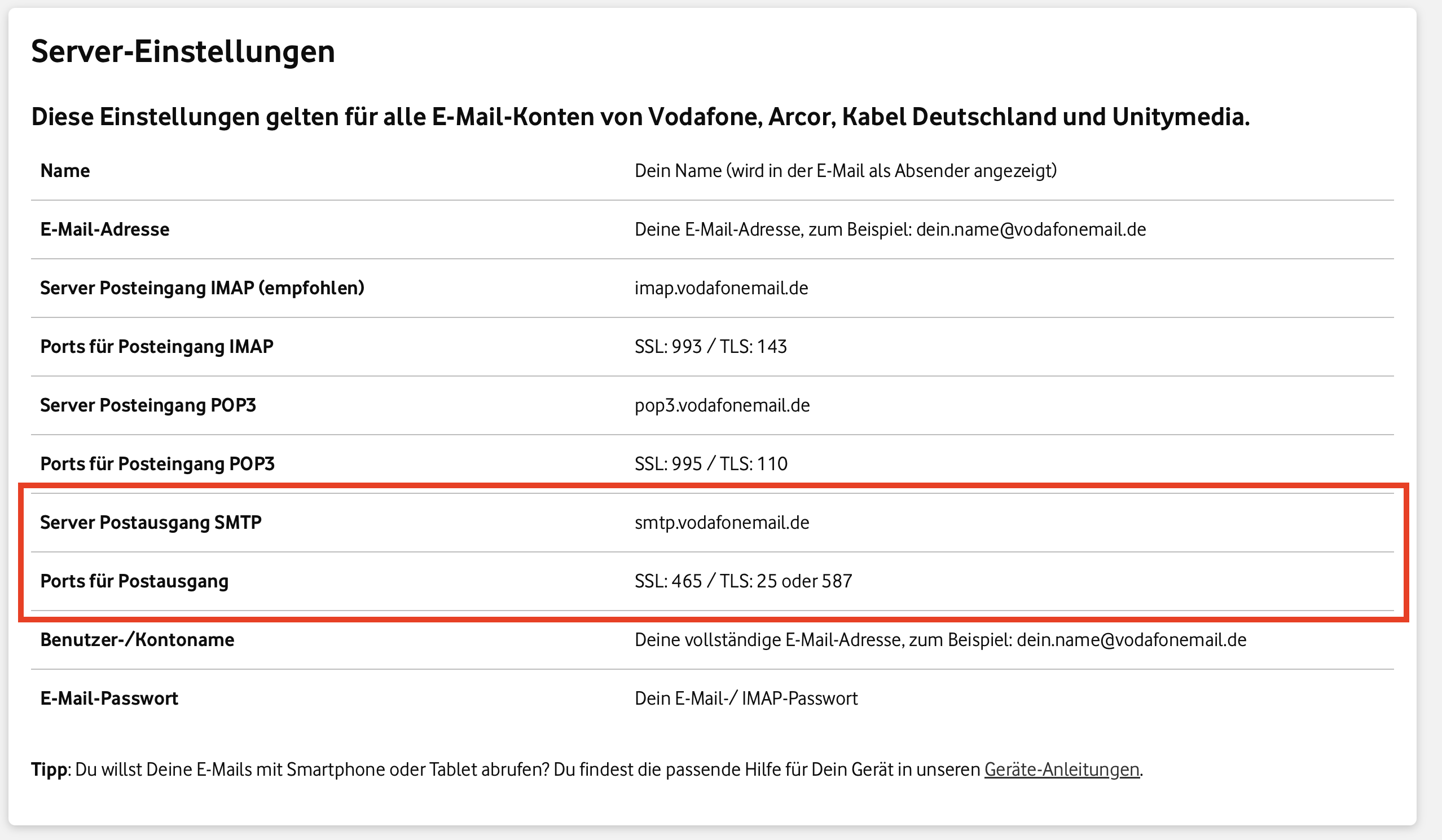

Hier nicht einmal die Server-Einstellungen für Vodafone (
). Vodafone hatte aber schon vor langer Zeit die Änderungen der Mail-Server angekündigt, nachdem Vodafone neben Kabel Deutschland auch Unitymedia übernommen hatte und alle Server zusammenführen wollte. Ist aber schon gefühlte 3-5 Jahre her. Aber vielleicht hat Vodafone jetzt erst die Stecker der alten Server gezogen.
Aber nochmals: ist jetzt nicht die Zeit, anstelle das uralte POP-Protokoll zum Abrufen der Mails gegen das moderne IMAP abzulösen? Was hält dich an POP?

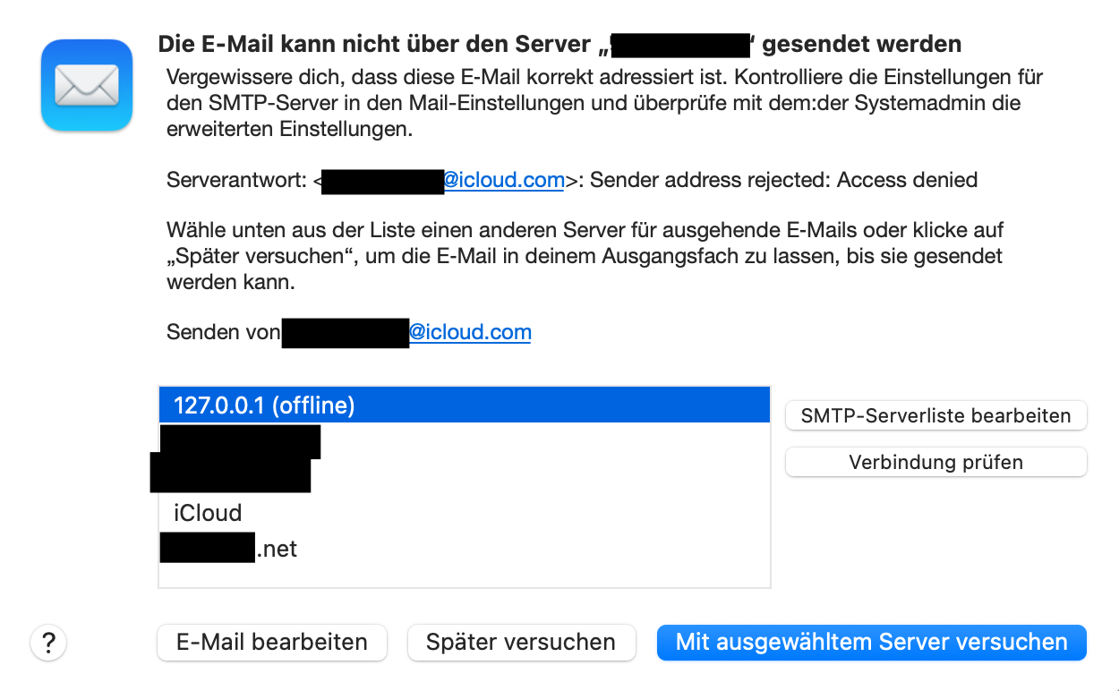

iCloud geht auch, oder hat das schon immer funktioniert, auch wenn die Eingangsfrage das Gegenteil behauptet?
04.05.25
17:31
M@rtin
Es könnte auch sein, dass er Vodafone als Ausgangsserver für iCloud eingestellt hatte. Wenn mal etwas bei einem Ausgangsserver klemmt, bietet Mail an, einen anderen auszuwählen.

Bei welchem der beiden Accounts hast du das geändert? Bei beiden? Wäre durchaus hilfreich für andere User die mal mit dem gleichen Problem kämpfen detailiert zu beschreiben wie das Problem nun wirklich gelöst wurde.
Müsste dann nicht automatisch ein denied kommen? Normalerweise nimmt Anbieter A keine Adressen von Anbieter B an. Dafür gibt es eine Lösung mit Relay Server.
05.05.25
11:04
Das kann funktionieren, z.B. mehrere Mail-Accounts bei all-inkl. über den gleichen Ausgangsserver oder example@outlook.com für einen privaten Server.
Hier konnte ich den example.net-Server nicht als Ausgangsserver für example@icloud.com einstellen: Access denied. Insofern hast Du vermutlich recht, dass Vodafone nicht der Ausgangsserver für iCloud sein kann.
Flunki
11.05.25
22:21
Hi, nach anfänglichem erfolgreichen Senden mit Vodafon Mail geht das jetzt nicht mehr. Ich hatte für beide Accounts den Ausgangsserver auf smtp.vodafonemail.de eingestellt und Port 465, so wurde es mir vom Vodafone Support gesagt. Drücke ich auf 'senden', so erscheint bei mir dieselbe Mitteilung wie bei sudoRinger. Über IMAP läuft weder senden noch empfangen.
Auch sind die Vodafonewebseiten bisher nicht hilfreich und z.T. völlig veraltet, geben immer noch als Server kabelmail.de. Von der Vodafone Webseite kann ich einwandfrei senden und empfangen. Ich werde mal versuchen einen ganz neuen Account anzulegen, bin bloß momentan in Zeitdruck.
