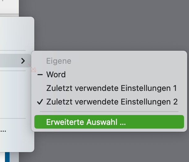

Ich habe mir als Nicht-Betroffener das Druckproblem mal im dazugehörigen Thread angeschaut
Da wurde zwar viel geschimpft, aber eine klare Problembeschreibung und -analyse fehlt.
Betroffen war aber offenbar z.B. der Duplex-Druck und die Schachtauswahl.
Beim Word-Druckdialog gibt es die Voreinstellungen und darin die erweiterte Auswahl. Dort habe ich eine Voreinstellung mit Duplex und einen ohne Duplex abgespeichert und zusätzlich den Papierschacht definiert. Beide Voreinstellungen lassen sich gleichzeitig aktivieren. Wenn ich in diesen erweiterten Dialog hineingehe und nur eine Voreinstellung aktiviere, dann werden alle Einstellungen korrekt geändert.
Getestet mit einem Brother-Drucker.

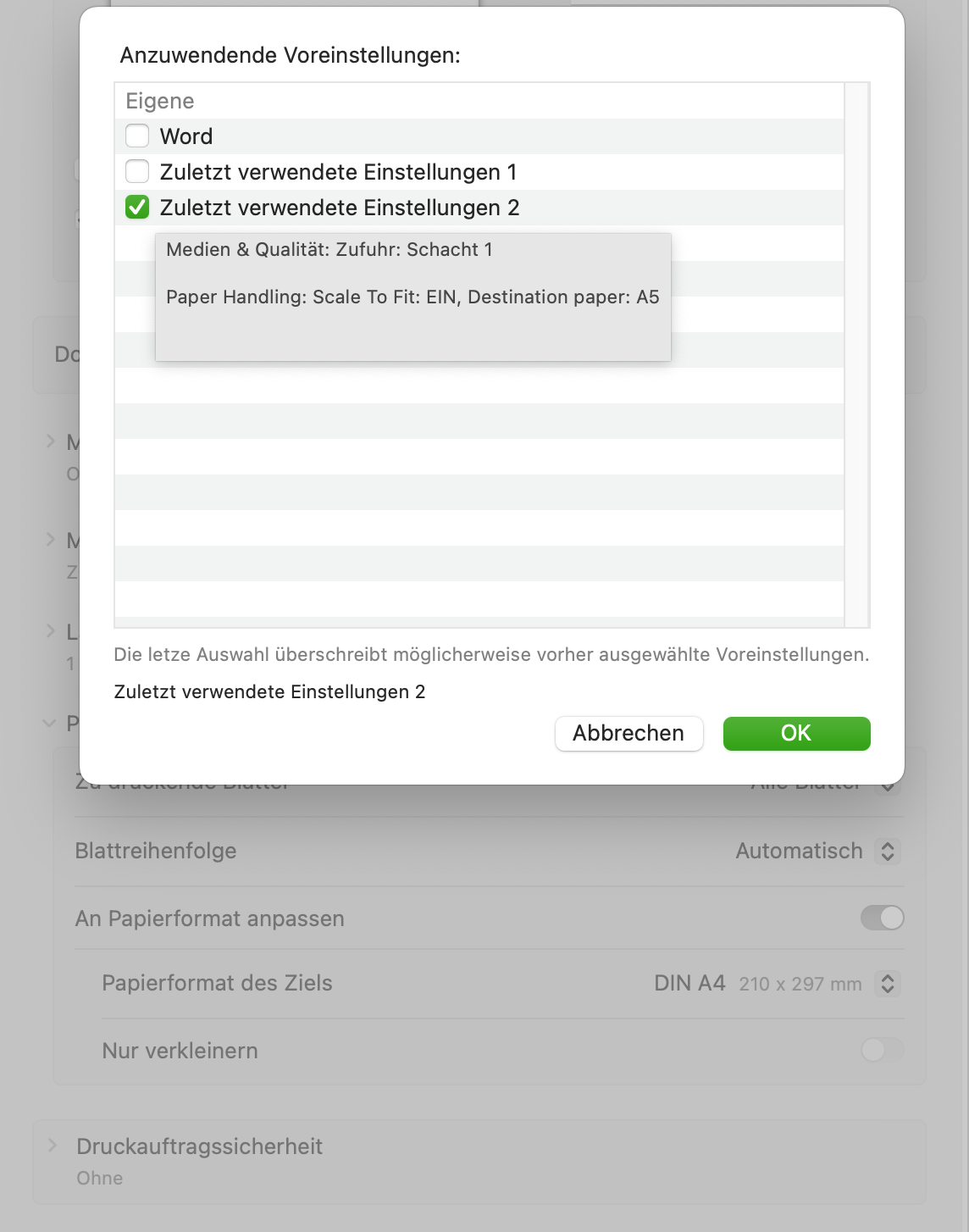

marm20.05.2309:16
MrChad
Was mir bei Deinem Druckdialog auffällt ist, dass dort "Preset: None" steht. Was passiert, wenn Du eine Voreinstellung abspeicherst?
Es gibt bei den gespeicherten Voreinstellungen die erweiterte Auswahl:
Hier fällt auf, dass eine Voreinstellung ausgewählt ist und die andere nur so halb. In der erweiterten Auswahl ("anzuwendende Voreinstellungen") bedarf es mehrerer Klicks, um tatsächlich nur eine Voreinstellung auszuwählen.
Während der Papierschacht oder Duplex-Druck ordentlich abgespeichert wird, funktioniert das bei der Papierauswahl tatsächlich nicht. Auch die Zusatzoption Papierformat anpassen wird nicht ausgewählt - vielleicht weil mein Beispieldokument eigentlich A4 ist. Interessant ist aber, dass die Voreinstellung zwar wieder auf A4 gesetzt ist, aber im Move Over mit der Maus im Auswahldialog korrekt A5 und Papierformatanpassung angegeben ist (siehe Bildschirmfoto). Gespeichert wird es also durchaus in der jeweiligen Voreinstellung.

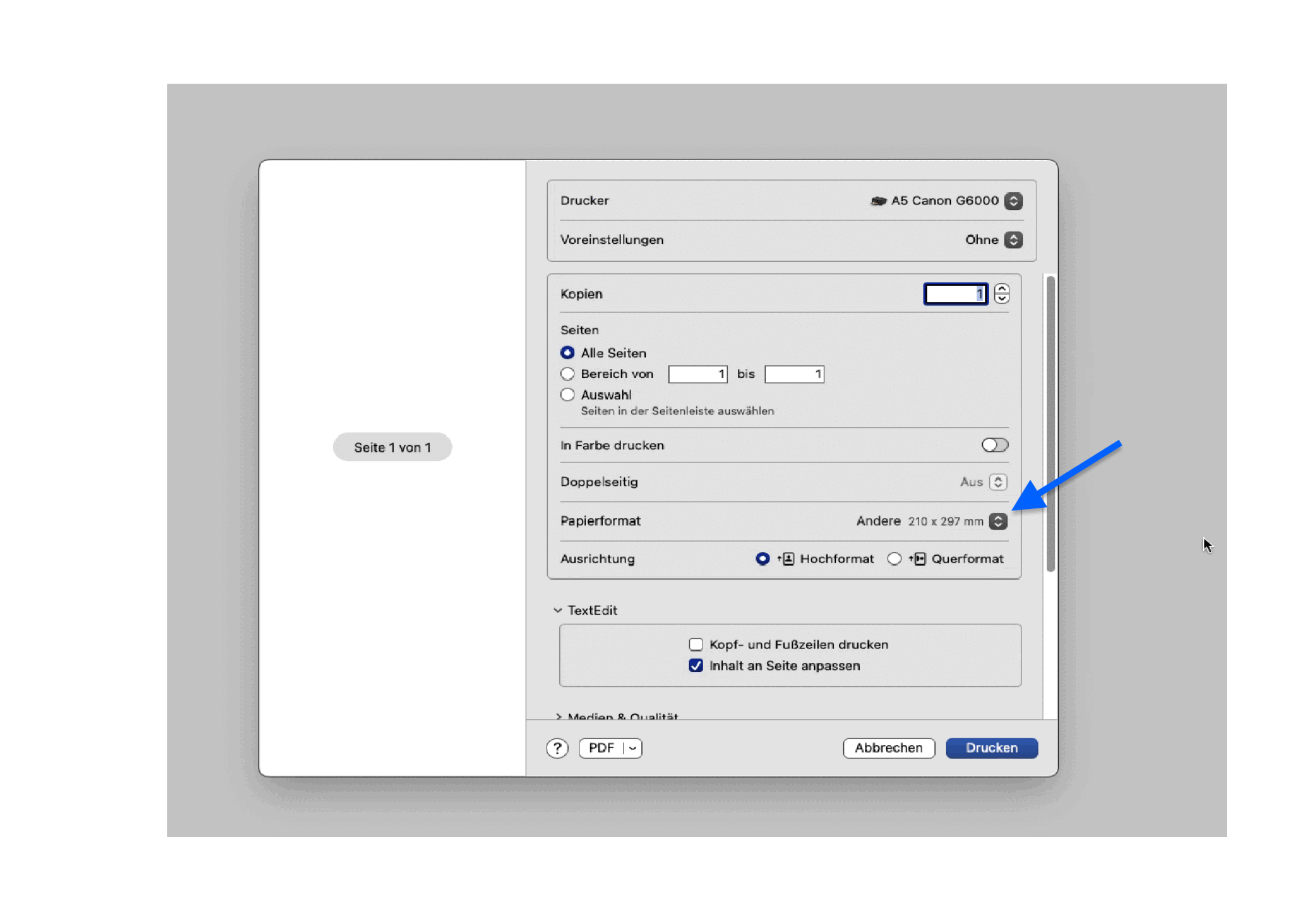

MrChad20.05.2311:25
marm
Es passiert: Nix
Will sagen, wirkungslos.
Wir haben hier 4 verschiedene Drucker, die alle irgendwelche Voreinstellungen brauchen. Sei es Papierformat, Duplex, Farbe, Papierschacht, sowas.
Das Beispiel ist lediglich das einfachste, am leichten nachvollziehbare.
Für alle Drucker gilt hier:
Voreinstellungen jedweder Art, "Zuletzt benutzt" jedweder Art wird ignoriert. Immer.
Wer wirklich treiberlos in guter Qualität drucken will, braucht einen Drucker mit PostScript- oder PDF-Fähigkeit.
Es handelt sich durchweg um moderne Drucker mit PDF-Fähigkeit. Die Geräte lernen sich über Bonjour kennen und kommunizieren bidirektional über IPP. Alles planmäßig.
Wie auf der .plist im Screenshot zu sehen ist, wird ja durchaus erkannt, dass der Drucker nur A5 kann und es wird auch so abgespeichert, dass wir das letzte Mal A5 gedruckt haben.
Der native Druckdialog des nächsten Auftrags bekommt das nicht mit und ich behaupte einfach mal:
Dieser Lookup ist zwischen 12.x und 13.x kaputtprogrammiert worden. Ob das mglw. an den regional/Spracheinstellungen oder irgendwelchen Rechten liegt, da kann ich nur spekulieren.
marm20.05.2311:41
Wenn ich in Safari drucke, funktioniert auch das Speichern von Voreinstellungen mit Papierformatauswahl. Word priorisiert wohl die Einstellungen in "Seite einrichten..."
Ich kann die Voreinstellungen zu Papierschacht, Duplex, Farbe und Papierformat also speichern und wieder abrufen.
Es ist ein Macbook Air M1. Die Vermutung, dass es einen Zusammenhang mit Silicon Chips gibt, überzeugt mich aber nicht.

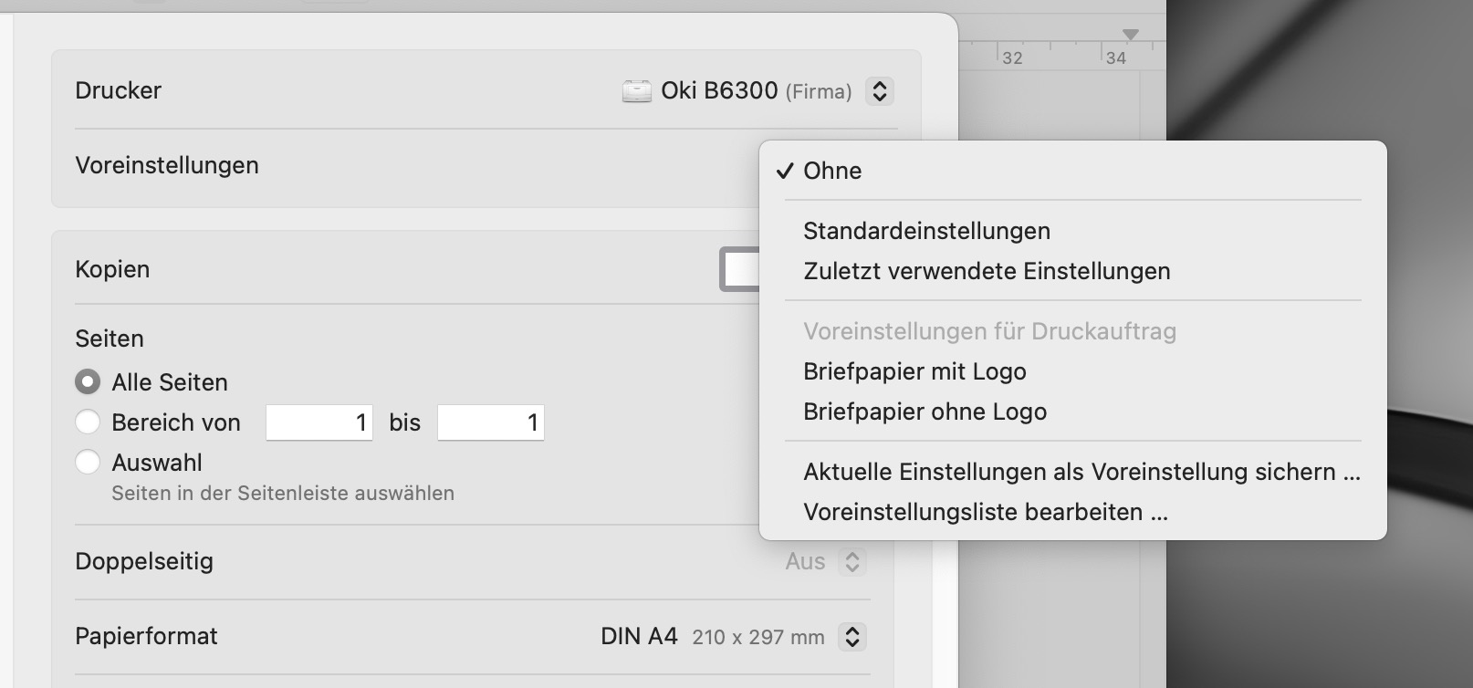

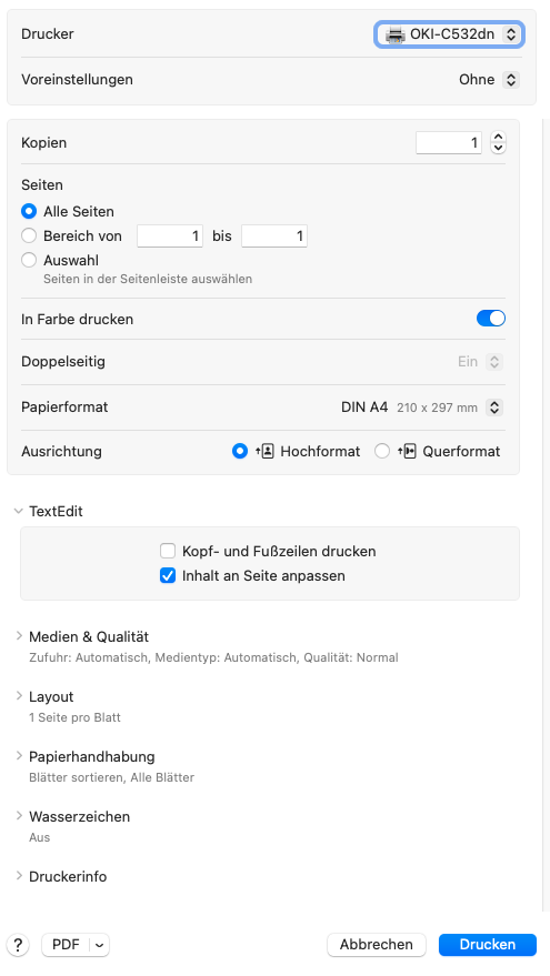

Ich habe das Problem mit Druckern von Canon und Oki (Laserdrucker mit mehreren Papierfächern, teilweise Postscript). Ob man Airprint nimmt oder den vom Hersteller angebotenen Druckertreiber, ist dabei vollkommen egal. Die Voreinstellungen für das Papierfach werden nie abgespeichert. Im geschäftlichen Druckbetrieb mit mehreren Papieren, z.B. beim Druck aus einer Filemaker-Datenbank ist das eine Katastrophe. Unter Monterey klappt das alles ohne Probleme. Die Canons bringen ihre eigenen Treiber mit, die OKIs werden per Postscript angesprochen, ein Treiber ist dafür nicht nötig (existierte auch nie in den letzten 15 Jahren), dafür reicht ja eine PPD-Datei, die dem Cups-Treiber mitteilt, welche Eigenschaften der Drucker hat (Papierfächer, RAM, Auflösung, bedruckbarer Bereich etc.).
Privat habe ich einen Brother-Drucker HL-5100DNT, da funktioniert das Abspeichern der Einstellungen für die Papierefächer einwandfrei unter Ventura, mit einen alten Catalina-Treiber, den ich installiert habe. Warum geht es hier? Ich weiß ich nicht. Allerdings musste ich hier den Cups-Voreinstellungen etwas ändern, damit der Drucker nicht immer alles nur in Duplex druckt. Hier fehlt aber wiederum eine Option, die wir in der Firma täglich benötigen, nämlich "Erste Seite von Fach X, restliche Seiten von Fach Y". Scheint es nicht mehr zu geben.
Ich befürchte, dass Apple sich nicht darum kümmert. Mein Chef will natürlich nicht zig Drucker, die ansonsten gut funktionieren austauschen und denkt schon über Windows nach und ich bete jeden Tag, dass die Macs halten, denn die neuen laufen ja nur noch mit Ventura.
Intel und M1 machen da übrigens keinen Unterschied.

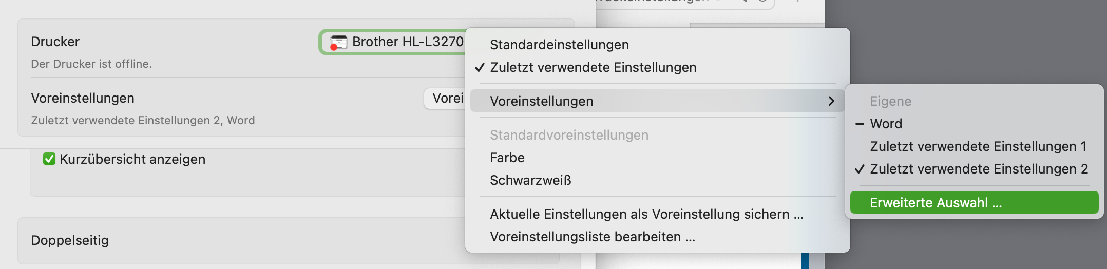

marm20.05.2316:19
Hans Mazeppa
Bei mir werden die Einstellungen gespeichert. Der Wechsel zwischen den Voreinstellungen gelingt aber nur, wenn ich in die "erweiterte Auswahl" gehe, da es sonst zur Mehrfachauswahl kommt ("halbe" Auswahl von Voreinstellung "Word"). Wie die Speicherung und Auswahl der Voreinstellungen bei denjenigen erfolgt, bei denen die Probleme auftreten, wird aus den Schilderungen aber nicht klar. Hier vermute ich das Problem.

Was ich aktuell unter Ventura noch nicht verstanden habe, ist eine weitere Option beim Abspeichern einer Voreinstellung im Druckdialog. Da gibt es "Eigene Voreinstellungen" und "Voreinstellung für Druckauftrag". Hat das damit etwas zu tun? Wo ist der Unterschied?
Ich hatte beides mal ausprobiert. An den Druckern, wo es nicht funktioniert, macht es keinen Unterschied, was ich da auswähle.
Bei dem Brother, bei dem ich keine Probleme habe, habe ich "Voreinstellung für Druckauftrag" gewählt. "Eigene Voreinstellungen" hat dort, wenn ich mich recht erinnere auch nicht funktioniert, ich habe aber ehrlich gesagt nicht verstanden wofür "Eigene Voreinstellungen" überhaupt sein sollen.
Kennt jemand den Unterschied?

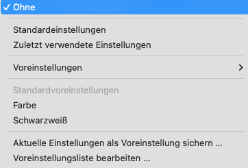

Hans Mazeppa20.05.2316:29
marm
Bei mir werden die Einstellungen gespeichert. Der Wechsel zwischen den Voreinstellungen gelingt aber nur, wenn ich in die "erweiterte Auswahl" gehe, da es sonst zur Mehrfachauswahl kommt. Wie die Speicherung und Auswahl der Voreinstellungen bei denjenigen erfolgt, bei denen die Probleme auftreten, wird aus den Schilderungen aber nicht klar. Hier vermute ich das Problem.
Das Menü, dass Du da zeigst, kenne ich bei meinen Druckern nicht. Hier verwendet auch niemand Word. Wir drucken ausschließlich mit Filemaker, Pages, Numbers und TextEdit. Dort sieht in allen Programmen der Druckdialog gleich aus. Was Word da macht oder anbietet, kann ich nicht beurteilen.
marm20.05.2316:38
Hans Mazeppa
So ein Quatsch. Das sieht überall gleich aus, auch in TextEdit oder Mail. Voreinstellungen aufklappen dann siehst du es. Das zeigt mir nur, dass hier niemand die Voreinstellungen abspeichert.

Hans Mazeppa20.05.2317:00
marm
Wenn Du der Meinung bist, dass "hier niemand die Voreinstellungen abspeichert", dann sind wohl alle neuerdings blöd und alle, die das Problem haben, hunderte von Threads in Foren usw. sind alles Geisterfahrer und nur Du kannst Voreinstellungen abspeichern?

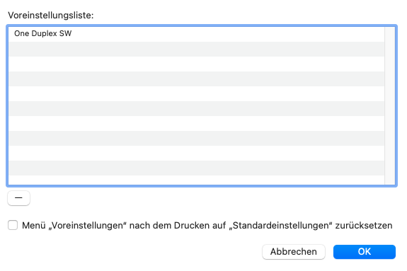

MrChad20.05.2320:05
Aufgrund der heutigen Diskussion habe ich nochmal bisschen rumprobiert und siehe da, es geht ...
Der Schlüssel ist eine gespeicherte Voreinstellung, es funktioniert aber nur mit dem Voreinstellungs-Typ
  • Voreinstellung für Druckauftrag
Wenn ich das so mache wie in dieser Animation hier, kommt die Einstellung beim nächsten Drucken zurück. Problem gelöst.
(Ein Klick auf das Bild startet die Animation)

MrChad
Hast Du auch mal ausprobiert, ob andere Einstellungen (Papierfachwahl, Qualität etc.) sich in Voreinstellungen, die sich voneinander unterscheiden, abspeichern lassen?
Wenn ja, dann hast Du Glück, denn bei meinem Brother funktioniert das nämlich auch. Leider bei keinem anderen Drucker.
piik20.05.2321:53
Also ich habe einen Oki Farblaser und es gerade mal ausprobiert, mit drei Screenshots.
1. Screenshot: Druckerdialog, wie er kommt, wenn ich den Druckbefehl gebe.
Es sind immer exakt dieser Einstellungen, egal, ob ich Voreinstellungen sichere.
Ich kann hier z.B. Farbe abschalten, aber verflixt und zugenäht: den Duplexdruck nicht,
ist ja auch ausgeraubt.
Wenn ich aber den Voreinstellungen-Dialog im Druckdialog öffne,
dann sieht das so aus wie bei
2. Screenshot: Voreinstellungen, und da sind zwei fixe Voreinstellungen "Farbe" und "Schwarzweiß" zu sehen. Wähle ich einen aus, dann klappt das mit Farbe an/aus, und gleichzeitig ist der Duplex bei beiden Voreinstellungen deaktiviert.
Wenn ich neu Drucke,kommt immer der Dialog "Ohne" Voreinstellungen. Auch wenn ich gerade eine anlege. Diese neue Voreinstellung, die ich angelegt habe, ist zwar dann in der Liste der Voreinstellungen (3. Screenshot) zu sehen (anders als als Farbe und Schwarzweiß - die tauchen nicht auf).
Mit anderen Worten: Ich kann Voreinstellungen anlegen, die gehen wohl auch.
ABER: Ich muss sie händisch bei jedem Druckauftrag auswählen.
Der Dialog kommt immer ohne Voreinstellungen, also mit Farbe und Duplex deaktiviert.
Wenn das nicht Murks ist, was dann?
Druckdialog:
Voreinstellungen:
Liste der Voreinstellungen:
marm20.05.2322:51
ruphi
Bitte sehr, der Beleg:
marm
Worauf Hans Mazeppa um 17:00 verständlicherweise verärgert reagiert und ausformuliert hat, was dein Kommentar zumindest nahegelegt hat (dass alle zu blöd seien, die das Problem haben).
Verständlich? Das war die Reaktion auf:
Hans Mazeppa
Das Menü ist hier in der Apple-Support-Seite beschrieben Da frag ich mich schon, ob er mal eine Voreinstellung gespeichert hat. Und bei piik und MrChad funktioniert es ja mittlerweile doch.
piik21.05.2311:53
marm
Ja, von funktionieren würde ich nicht gerade sprechen. Was nützt es, etwas speichern zu können, was völlig keine Wirkung hat?

piik21.05.2314:36
marm
piik
Ich kann Voreinstellungen anlegen, soviel ich will: Die werden weder als Standard noch sonstwas übernommen. Ich muss bei nahezu jedem Druck extra eine Voreinstellung auswählen. Beim nächsten Druck ist alles vergessen.
Von "funktionieren" kann man da nicht sprechen.
Schon garnicht, wenn ich im Dialog den Duplexdruck nicht abschalten kann.
