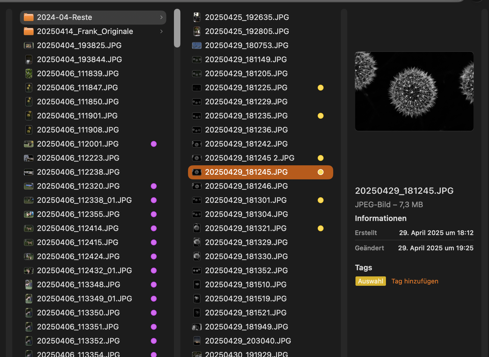

Vielleicht kann jemand helfen. Ich habe jeweils bei der gleichen Datei, einmal auf meiner internen Disk, einmal auf der externen SSD, eine unterschiedliche Struktur der Informationen, die beim Aufruf vom CMD+I angezeigt werden.
Dies ist bei jeder Datei so: Unter "Weitere Informationen" steht bei den Dateien extern nichts, bei den gleichen Dateien auf der internen Platte stehen Informationen. Hier ein Screenshot mit einem Foto, wo es mir besonders auffällt, dass diese wenigen EXIF-Infos von der externen Platte nicht zu bekommen sind, intern aber schon. Beide Platten sind verschlüsselte APFS-Volumes, die interne läuft in einem MacBook Pro M3, die externe wird zur Sicherung eingesetzt. Was ist der Grund, dass extern keine Infos angezeigt werden?

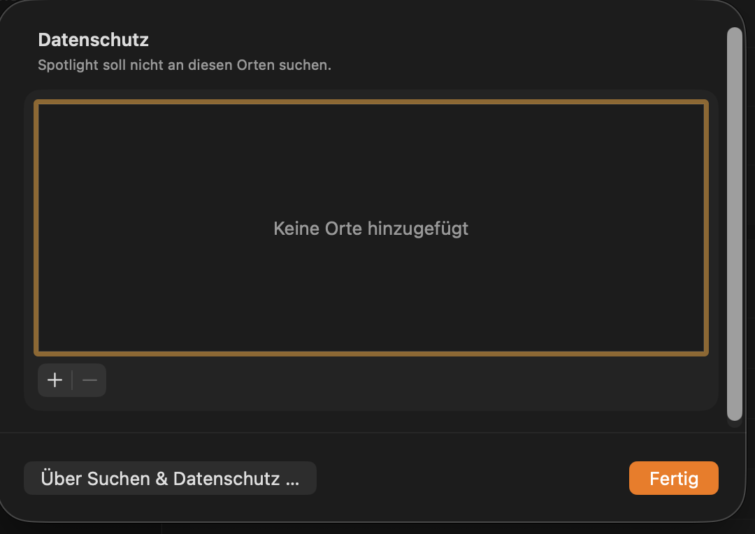

Ist die externe Platte vom Spotlight Index ausgenommen?
thewurstisyettocome
08.04.26
19:37
Ich wüsste nicht (keine Erfahrung) wie man die Externe ausnehmen könnte. Falls du diese Stelle meinst, die ich den den Systemeinstellungen zu Spotlight finde, dann ist sie nicht ausgenommen:

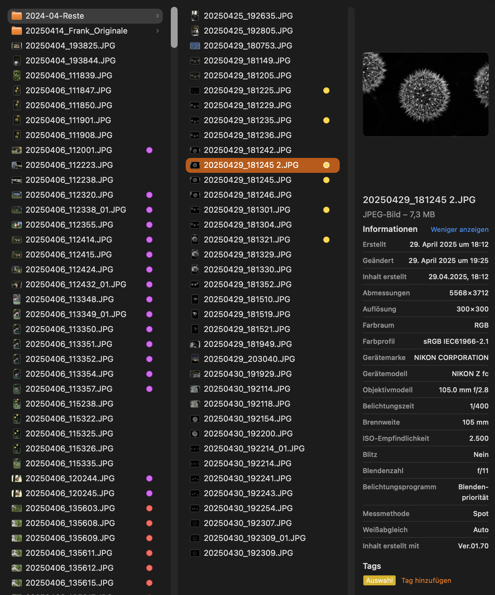

Gerade gemacht. Also ich adde die externe SSD mit dem Plus in die Ausnahmeliste von Spotlight. Dann nehme ich sie nach eine Minute wieder raus. Richtig? Dann sehe ich nach: Leider alles wie vorher. Muss sicher warten, bis der Index neu aufgebaut wurde, oder? Sind gut 1,5 TB Fotos, von daher...
Was aber sofort geklappt hat, ist, das Foto aus dem Macbook auf die Externe schieben - alle Infos bleiben vorhanden.

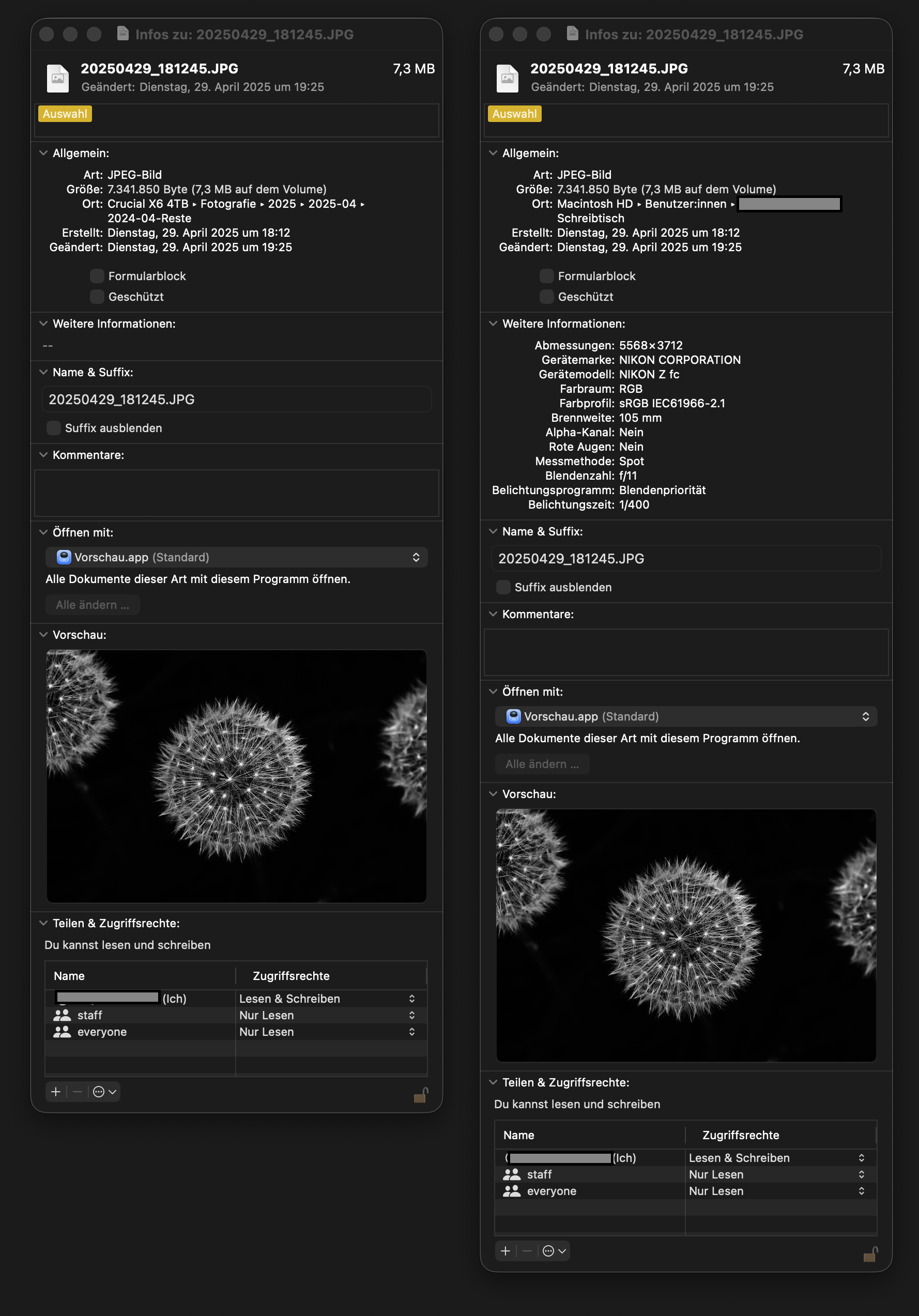

Es scheint zu klappen, ich finde bei den allermeisten Fotos wieder die EXIFs in den Informationen oder im Vorschaubereich im Finder. Wie verhext allerdings bei diesem einen und zwei, drei weiteren im gleichen Verzeichnis klappt es nicht.
Hier zwei Screenshots vom im April 2025 kopierten Foto (Dateiname ohne angehängte "2") und vom heute zurückkopierten Foto (Name mit der "2"), das ursprünglich von der externen Platte genommen wurde udn intern wieder Infos hatte.
