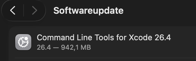

Ich habe die irgendwann mal installiert, weiss auch nicht mehr warum. Jedenfalls kam gerade mal wieder ein Update dafür und da das ziemlich viel Platz braucht, wollte ich die loswerden. Ich habe Google bemüht und den Ordner Command Line Tools im Ordner Developer in der Main Library gelöscht und neu gestartet. In der User Library sollten auch noch zwei weitere Ordner sein, die habe ich da allerdings nicht gefunden. Allerdings will Software Update auch noch nach einem Neustart weiter updaten.
Vermutlich habe ich etwas falsch gemacht oder übersehen. Weiss jemand, was vielleicht?

Sumsolin
Die 940MB können ja jetzt auch echt kein Problem sein,
Der Ordner /Library/Developer/CommandLineTools ist bei mir immerhin 6,3 GB. Die 940 MB sind die Download-Größe.
thomas b.
Vertrackte Sache...
Wenn Du noch willens bist, es weiter zu probieren, dann schalte zeitweise SIP aus (siehe den Hinweis auf restricted in deiner Terminal-Ausgabe) oder gehe in den Recovery-Mode und probiere es nochmal. So ist es auch im Link von Andir beschrieben.
thomas b.
30.03.26
10:22
Sumsolin
thomas b.
Vertrackte Sache...
Wenn ich Ende der Woche wieder zuhause bin, werde ich das mal versuchen. Danke für deine ganze Hilfe!
Sumsolin
30.03.26
22:08
Dann hast Du aber sicherlich noch andere Dinge installiert, oder? Bei mir sind es in der Summe, nach dem Update 1,96 Gbyte.
