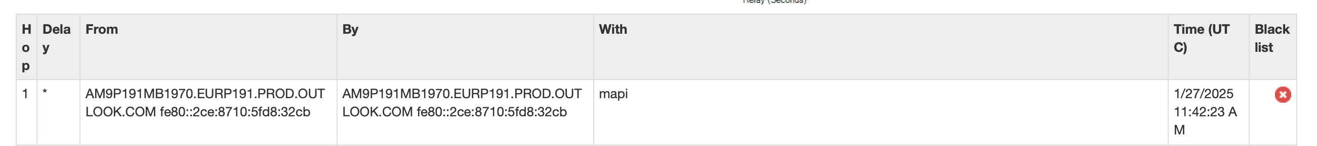

Spannend wäre mal eine Analyse der E-Mail Header, dann könnte man sehen über welche Server die erste E-Mail gelaufen ist und ob bereits dort der Absender gespooft wurde.
Gute Idee, diese Header habe ich mir noch nicht angeschaut. Wie ich soeben sehe, gab es vorher zwei Mails und nicht nur eine. Der Mail-Header vom 27.1 (Erstkontakt) ist ellenlang und mxtools zeigt einen Blacklist-Eintrag. Das Gleiche bei der zweiten Mail. Ansonsten erkenne ich im Header noch, dass der Buchhalter Microsoft-Kunde ist.
Ich befürchte eher wenig, dass bei mir was passiert ist. Mich beunruhigt aber, ob ich dem Buchhalter Interna per Mail senden kann. Vor allem habe ich den neuen Nextcloud-Link gerade so eingeschränkt, dass nur noch etwas hochgeladen werden kann, aber die Dokumente nicht zu sehen sind.
