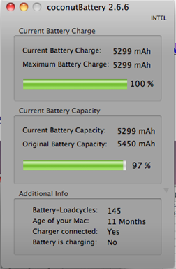

ist es normal dass nach 11 monaten und 111 Ladezyklen laut Coconut knapp 1000mAh flöten gehen?

Ist nur leider hier keiner in der nähe... und einschicken wollte ich den auch nicht...Ist mir irgendwie zu heikel und er ist ja dann paar tage weg oder? Hab den gestern mal richtig leer laufen lassen und nun sind es 4563mAh woran liegt das? Es ändert sich ständig. SMC Reset hab ich auch schon gemacht.

Hab ich gestern gemacht und jetzt mach ich die prozedur gleich nochmal... mal sehen. Wundert mich nur dass das so schwankt. Jetzt sinds wieder 4614mAh

Hm... ich hab ihn mal laufen lassen bis er ausgeht. Wenn ich dann das Netzteil dranmach und einschalte, warte ich bis er ca 5% geladen habe, ziehe das Netzteil ab und nach ner Minute steigt der wert immer en paar mAh. dann lass ich ihn wieder leer laufen und mache die Prozedur wieder... immer steigt es bisschen nach so ner Prozedur...

Das steigt auch wenn ich ne weile nicht dran bin und ihn einfach laufen lasse. je leerer er wird umso eher steigt der wert...

so... ohne weiteres zutun... komisch

Ich glaube du lädst und entlädst ihn einfach zuwenig.
125 Ladezyklen in 12 Monaten ist ja ein Lacher.
