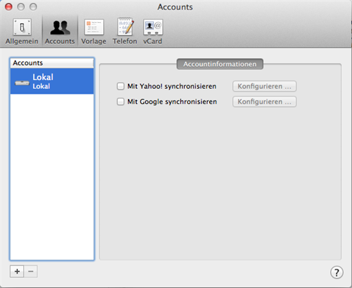

RAMses3005
14.12.11
06:29
Dasselbe Problem wie bei mir, nur war bei mir das Problem nicht mit einem iPod Classic sondern mit einem iPhone 2G. Bei mir half es nur, die iCloud auszuschalten.
Zum Problem: Die Kontakte werden teilweise oder komplett über die iCloud synchronisiert. Das passiert automatisch wenn die iCloud angeschalten wird. Dann werden die Kontakte nicht mehr lokal vorgehalten, sondern in der Cloud. Und mit Nicht-iCloud-Geräten werden nur lokale Kontakte synchronisiert über iTunes, sprich: es sind keine lokalen Kontakte mehr da die er synchronisieren kann.
Das ist wohl noch ein Bug der iCloud bzw. vielleicht Absicht, dass man sich nur noch iCloud-fähige iGeräte holt. Da ich weiterhin vorhabe, das alte iPhone zu benutzen, kann ich nur die iCloud ausschalten.
(Bild aus "Adressbuch" ohne iCloud wie es korrekt arbeitet).
