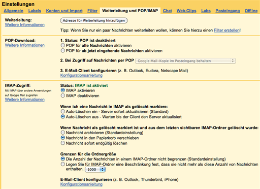

oder der Sonderfall mit GoogleMail. Dort wird ja beim Löschen die Mail nur als gelöscht markiert, bleibt aber im „Alle Mails“ Ordner.
Hier kann man in der Weboberfläche von GoogleMail unter den Einstellungen einstellen, was mit den gelöschten Mails passiert.

so, extra wegen dem Themenersteller habe ich mal mein gesamtes Postfach durchwühlt und folgende Anleitung gefunden:

Einstellungen bei Google Mail

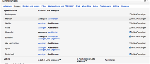

sicher auch noch interessant, bei den Einstellungen mal unter dem Reiter „Labels“ nachzuschauen. Dort kannst Du dann Papierkorb/Trash ausblenden oder anzeigen lassen.

bei Google Mail ist das die Standardeinstellungen; bei GoogleMail werden eigentlich alle Nachrichten dort gespeichert und via Labels zugeordnet.
Man kann in der Weboberfläche von GoogleMail "Alle Nachrichten" in IMAP ausblenden.
Man sollte auch in Mail das Präfix in [Google Mail] ändern.
