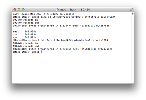

Hier mal ein Bild:

08:21
tjost
... ich bekomme 170MB/s Schreiben und 350 Lesen wie bei einer SSD.
tjost, laut deinem Screenshot hast du eine Lesegeschwindigkeit von rund 3,7 GB/s!
Die Schreibgeschwindigkeit liegt dagegen tatsächlich bei 170 MB/s.

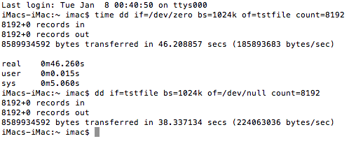

tjost
08.01.13
14:44
andreas_g
tjost
Cool, ich glaube er hat er hat die Zeit gemessen es aus dem Arbeitsspeicher auszulesen.
Untern mal das neue Messergebnis.
