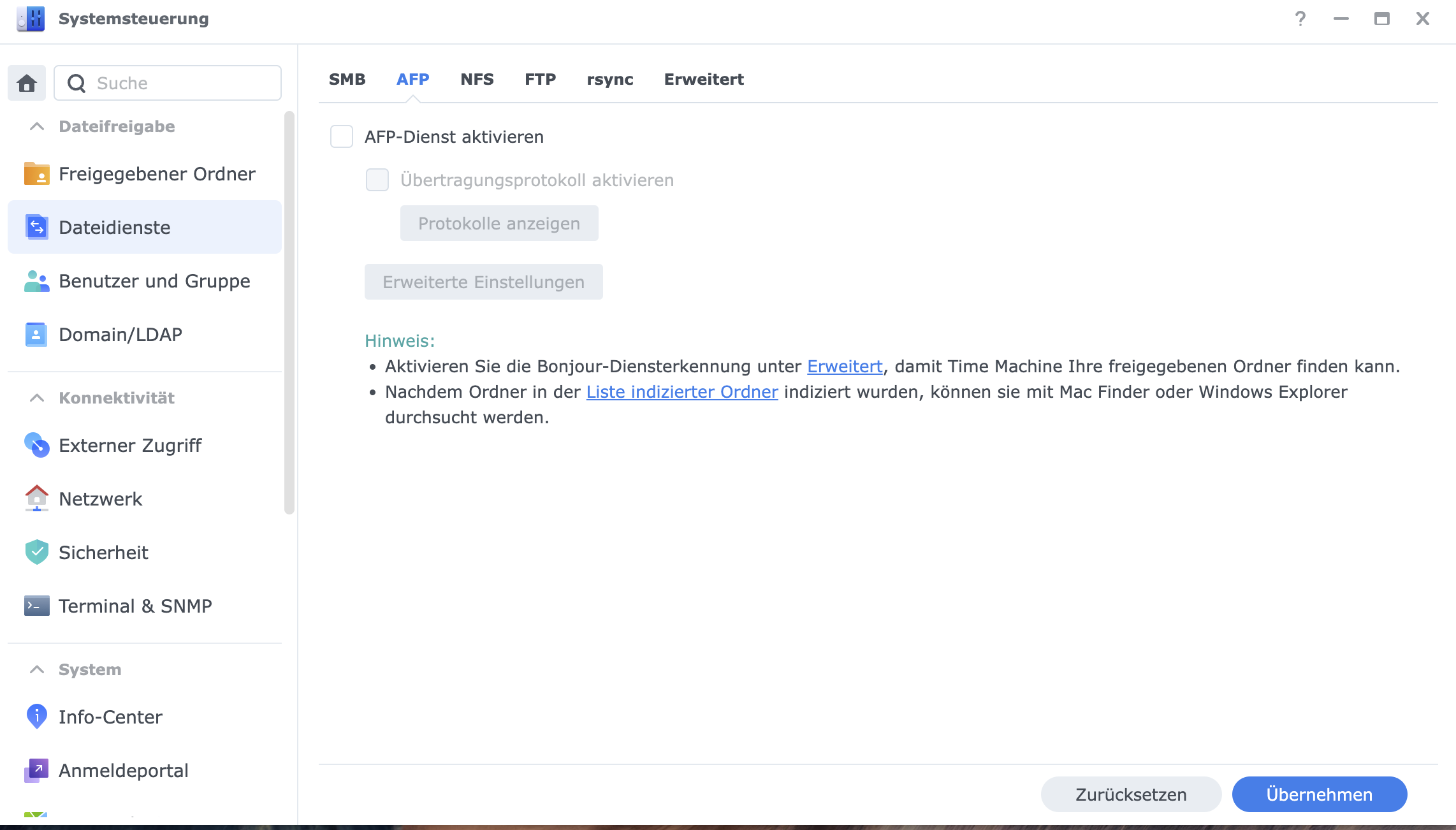

Vielen Dank, das lässt hoffen. Sorry, wenn ich da dumm frage:
Reicht es, wenn ich AFP ausschalte? Wahrscheinlich nicht, oder?
Muss ich die Platten im NAS dann neu formatieren? Oder reicht es, dass AFP Protokoll wegzuklicken (ist aktuell aktiviert) und dann das SMB-Protokoll anklicken.

AFP und SMB haben nichts mit der Formatierung des NAS zu tun. Es sind nur Übertragungsprotokolle.
Anklicken und Wegklicken sollte reichen...

Neuformatierung ist definitiv nicht notwendig, aber nebst Abschaltung des AFP Dienstes und Einschalten (wenn nicht sowieso schon eingeschaltet) von SMB sind auch sowohl bei der Synology NAS, als auch auf jedem Mac, welcher auf die NAS TM-Backups erstellt, eine Neuanmeldung und die Neueinbindung des Backup-Ziels notwendig. Ggf. auch ein Neubeginn der Backups, sollte der TimeMachine Dienst nicht an die alten Backups anknüpfen können (muss man ausprobieren)...
Zu den Einstellungen auf der NAS: In der DSM Oberfläche als Administrator eingeloggt (ansonsten kommt man zu den Einstellungen evtl. nicht dazu), unter Systemsteuerung > Dateidienste > Erweitert > "Bonjour-Diensteerkennung aktivieren" und etwas darunter "Bonjour Time Machine Broadcast über SMB aktivieren" ("...über AFP" darunter bitte abschalten!) und noch etwas tiefer unter "Time-Machine Ordner einrichten" kontrollieren (wird aber sicherlich korrekt konfiguriert sein), ob einer der angelegten "Ordner" als Ziel für die TimeMachine Backups ausgewählt ist. Evtl. bekommt man eine Meldung dass bestimmte Einstellungen im SMB-Dienst angepasst werden müssen - dies bitte erlauben!
Bei den Clients (Mac´s) ist, da sich der Ziel-Pfad auf Grund der Änderung von AFP auf SMB entsprechend geändert hat, auf jeden Fall eine Neueinbindung des Backups erforderlich (inkl. Löschen des bisher eingerichteten Backups). ACHTUNG! Vor dem Löschen sollte man im Schlüsselbund nachschauen, welches Verschlüsselungs-Kennwort man damals gesetzt hat (sofern man dass nicht mehr 100% weis), ansonsten wird das Anknüpfen am bestehenden Backup-Image auf der NAS dann schwierig, da man dazu das damals verwendetet KW benötigt. Einfach im Schlüsselbund-Dienstprogramm nach "Time" bzw. "Backup" suchen...
Der Eintrag ist im Schlüsselbund entweder als "Verschlüsseltes Volumepasswort" oder "Time Machine-Verschlüsselungspasswort" zu finden.
Oft schlägt das erste Backup nach erfolgreicher Neueinrichtung fehl - dann einfach in den TimeMachine Einstellungen am Mac auf den roten Fehler-Kreis, rechts daneben, klicken und auswählen dass man an das bestehende Backup anknüpfen will (alternativ lässt sich auch ein neues Backup beginnen). Ggf. (hängt auch von der verwendeten macOS Version ab) muss man auch das bereits neu eingerichtete Backup nochmals löschen und neu einrichten um wieder gefragt zu werden, ob man anknüpfen oder neu erstellen will...

Nun ja, und SMB einschalten, sofern nicht aktiv. Und bei den Einstellungen für TimeMachine auf der Synology auch SMB aktivieren.

Vor allem die verständliche, detaillierte und ausführliche Beschreibung von cupertino69 hat mir sehr geholfen. In der letzten Nacht ist das erste Backup erfolgreich durchgeführt worden.
