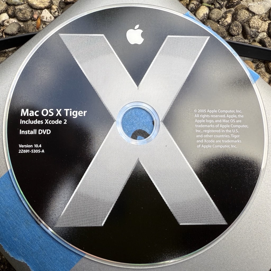

Ich hab grad mal aufm Speicher gewühlt und ne Installations-DVD von 10.4 Tiger gefunden (die aus der Box, nicht eine dem Mac beiliegende).
Bringt Dir das was?

Stand heute, mit einer Original 10.4.7 Software Restore DVD klappte es weder auf dem iBook noch auf dem G5, bei Stürzen beim Booten mit einer Kernel Panik ab.
Von welchem System stammt die Software Restore DVD? Zeig mal ein Foto auf dem man die Versionsnummern lesen kann!
Warum beantwortest du eigentlich nicht die wesentlichen Fragen u.a. von Marcel zu den Systemen? Anscheinend möchtest du gar nicht geholfen bekommen.
