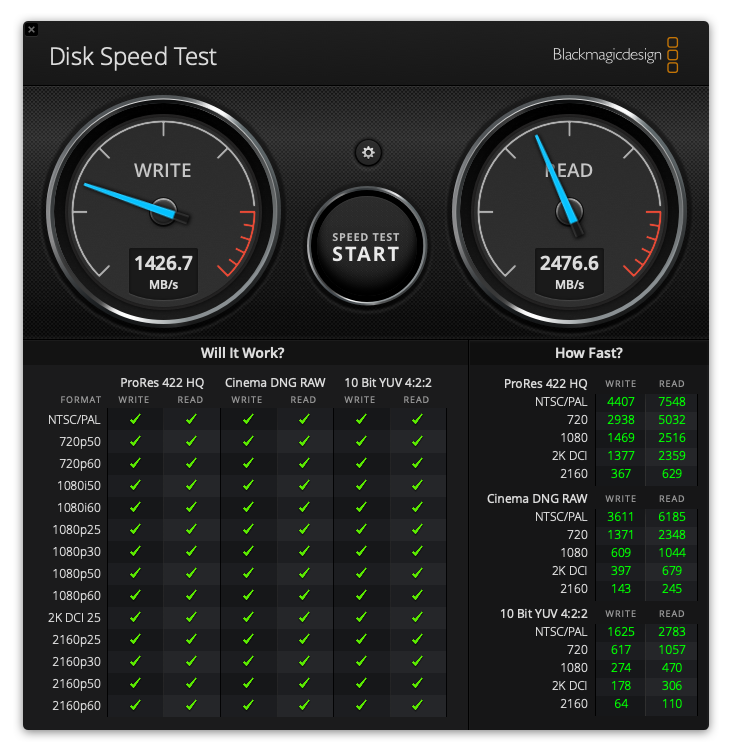

MoinMoin!
Habe das mit der X5
von Samsung gelöst.
Gute Lese und Schreibrate, Trim wird auch von MacOS unterstützt, halt extern.
Aber damit kann ich leben

So ist es, bei den 15" Touchbar Modellen kann man leider nichts mit vertretbarem Aufwand tauschen, drum prüfe wer sich ewig bindet. Die (bereits empfohlene) externe Lösung funktioniert aber bestens, kann aber allerdings auch lästig sein.
Dafür ist das Verkleben im MB Pro aber natürlich 1000mal zuverlässiger, viel kleiner, günstiger, schöner und einfach hip – darum heißt es ja Pro... Eine per Schraube gehaltene Samsung 970 M.2 würde ja sofort zerbrechen, explodieren oder verglühen, ist überhaupt viel langsamer und von einem bösen Hersteller <ironie off>
