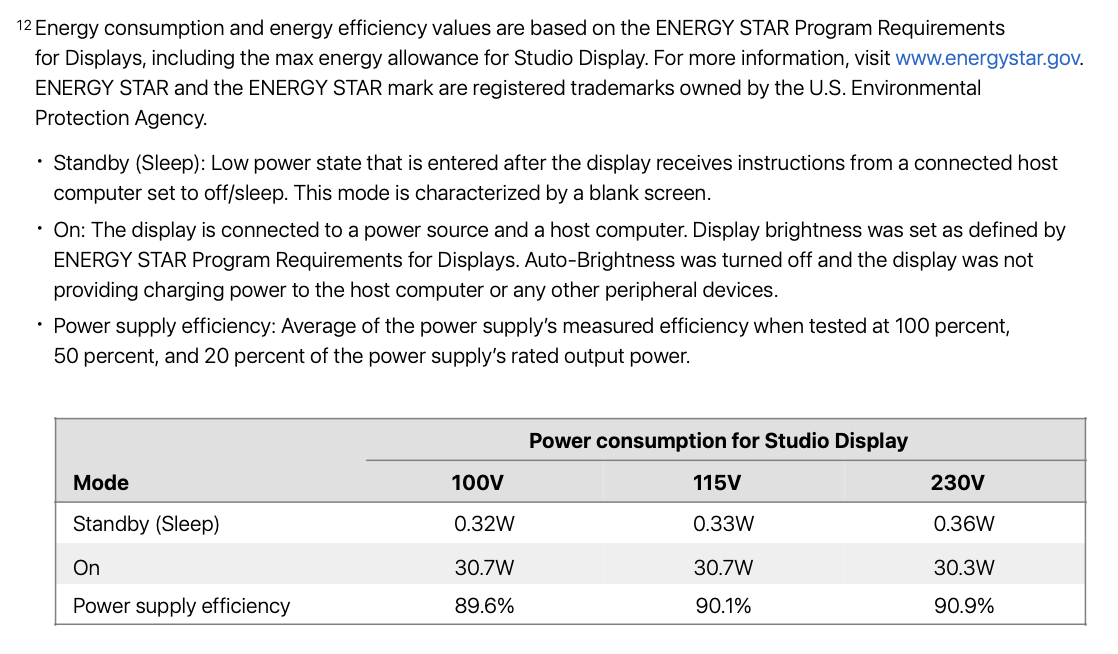

Das Problem mit den dauerhaft laufenden Lüftern ist mit einem Workaround nun doch gelöst. Alles nachzulesen im Macroumors-Forum
Die jetzige Situation ist folgende:
Mac schläft
DarkWake
Mac schläft wieder
❌ Studio-Display-Lüfter bleiben an
ca. 11,3 W dauerhaft
Mit dem Workaround:
Mac schläft
DarkWake erkannt
2 Minuten warten
Mac wacht vollständig auf
ca. 90 Sekunden nichts tun
Mac schläft wieder
✅ Studio-Display-Lüfter gehen aus
ca. 0,3 W

Das ist grundsätzlich korrekt. Aus meiner Sicht sind es drei Aspekte:
Der Stromverbrauch: Mit rund 11 Watt zwar nicht allzu hoch, aber halt völlig sinnlos.
Die Geräuschentwicklung: Diese dürfte nur bei empfindlichen Personen und/oder bei einer Aufstellung im Schlafzimmer problematisch sein.
Der Verschleiß: Nutzt man den Ruhezustand auch über Nacht, läuft der Lüfter praktisch 24/7. Als mechanisches Bauteil unterliegt er einem gewissen Verschleiß und könnte beispielsweise das Lager mit der Zeit lauter werden oder der Lüfter könnte irgendwann versagen (Letzteres eher unwahrscheinlich).

gebha
29.08.26
05:59
Ich hatte meine Macs vor meinem Mini + Studio Display 2022 fast nie heruntergefahren. Der Standby funktionierte einfach tadellos und sie verbrauchten so wenig (auch mit angeschlossenen Festplatten), dass ein Neustart unnütz war. Jetzt sieht das anders aus. Dauerhaft 11 - 13,5 Watt mit dem Studio Display 2022. Kann ich mir das übers Jahr leisten? Ja. Aber! Mein Gewissen will das nicht. Es ist ein Mehrverbrauch den Apple so nicht angegeben hat und im Display laufen dauerhaft Lüfterräder.
Hier ein Auszug aus dem Product Environmental Report, Apple Studio Display, Date introduced March 18, 2022
Die ganze Datei gibt es hier
