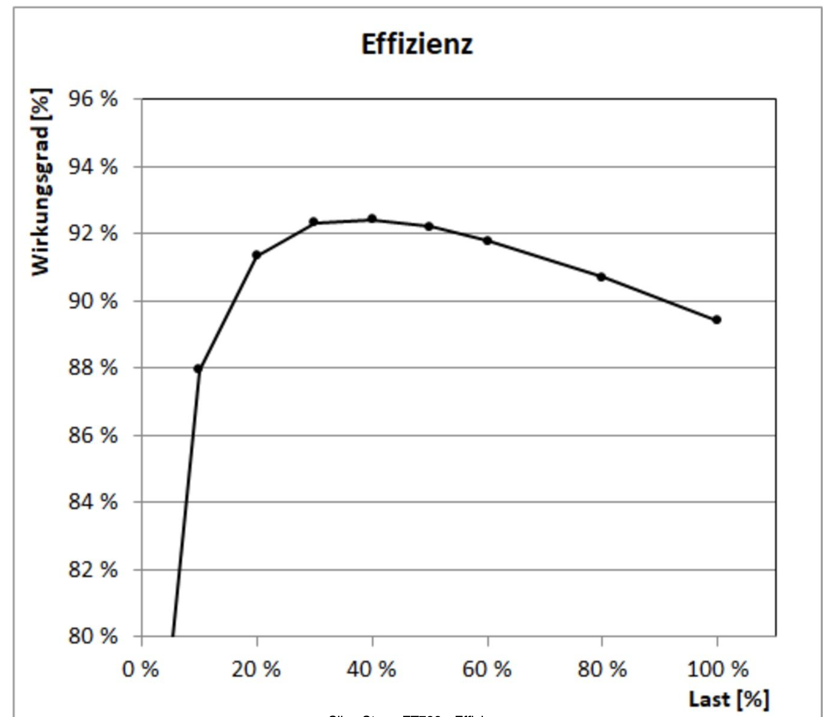

Warp
08.05.21
17:40
Hier der typische Verlauf eines guten aktuellen Schaltnetzteiles
Da sieht man schön wie der Wirkungsgrad am Anfang steil ansteigt bis der maximale Wirkungsgrad bei ca. 50% erreicht ist. Danach flacht dann die Kurve wieder ab.
Es gibt einen Initiative welche das 80 Plus Kennzeichen herausgebracht hat. Das gibt es in verschiedenen Klassifizierungen die definieren welchen Wirkungsgrad ein Netzteil mindestens haben muss. Bei 80 Plus 80% bei 80 Plus Titanium sind das 90%. Da sind die Wirkungsgrad bei verschiedenen Lastpunkten definiert. Bei den Klassen bis Titanium sind das 20%, 50, 100% Last. Bei 80 Plus Titanium kommt noch 10% mit dazu.
Bei den Applenetzteilen hab ich das noch nicht gesehen. Was jetzt nicht heissen soll, dass die einen schlechten Wirkungsgrad hätten.
Diese Wärmebilder sagen überhaupt nichts aus. Wie soll denn da der Wirkungsgrad dazu noch durch! ein Kunststoffgehäuse bestimmt werden?

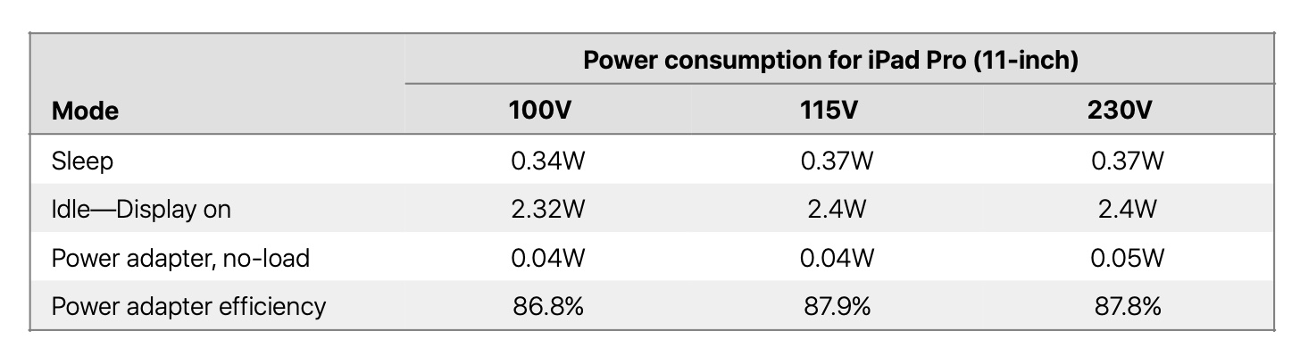

Der Wirkungsgrad ist zwar ein wichtiger Faktor.
Jedes Netzteil zieht nur eingesteckt schon einen Ruhestrom. Mit einem iPad Pro 11" sind das laut Apple 0,37 W im Sleep Modus. 2,4 Watt im Betrieb. Das Netzteil hat einen Wirkungsgrad von 87%.
Bei 0,37 W sind das 3,2 kWh im Jahr. Zuzüglich der Betriebszeit des Gerätes. Angenommen 8 Stunden Betrieb/Tag ergeben sich 21 kWh/Jahr.
16 x 0,37 W und 8 x 2,4 W x 365 = 23 kWh.
Weitere Angaben zum Power Adapter "No Load" liegt bei 0,05 W, da kann ich aber nicht genau interpretieren, was das bedeutet.
