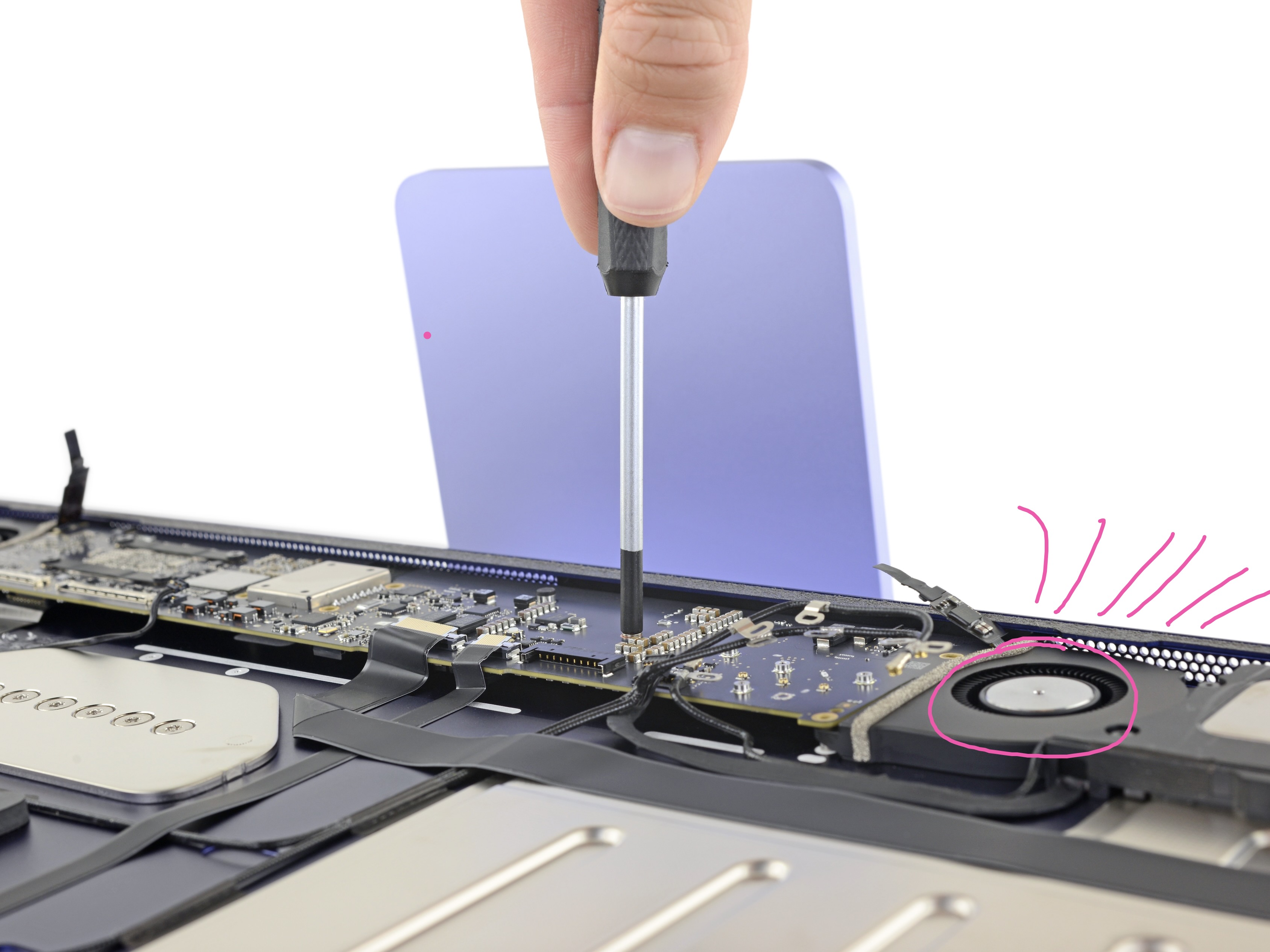

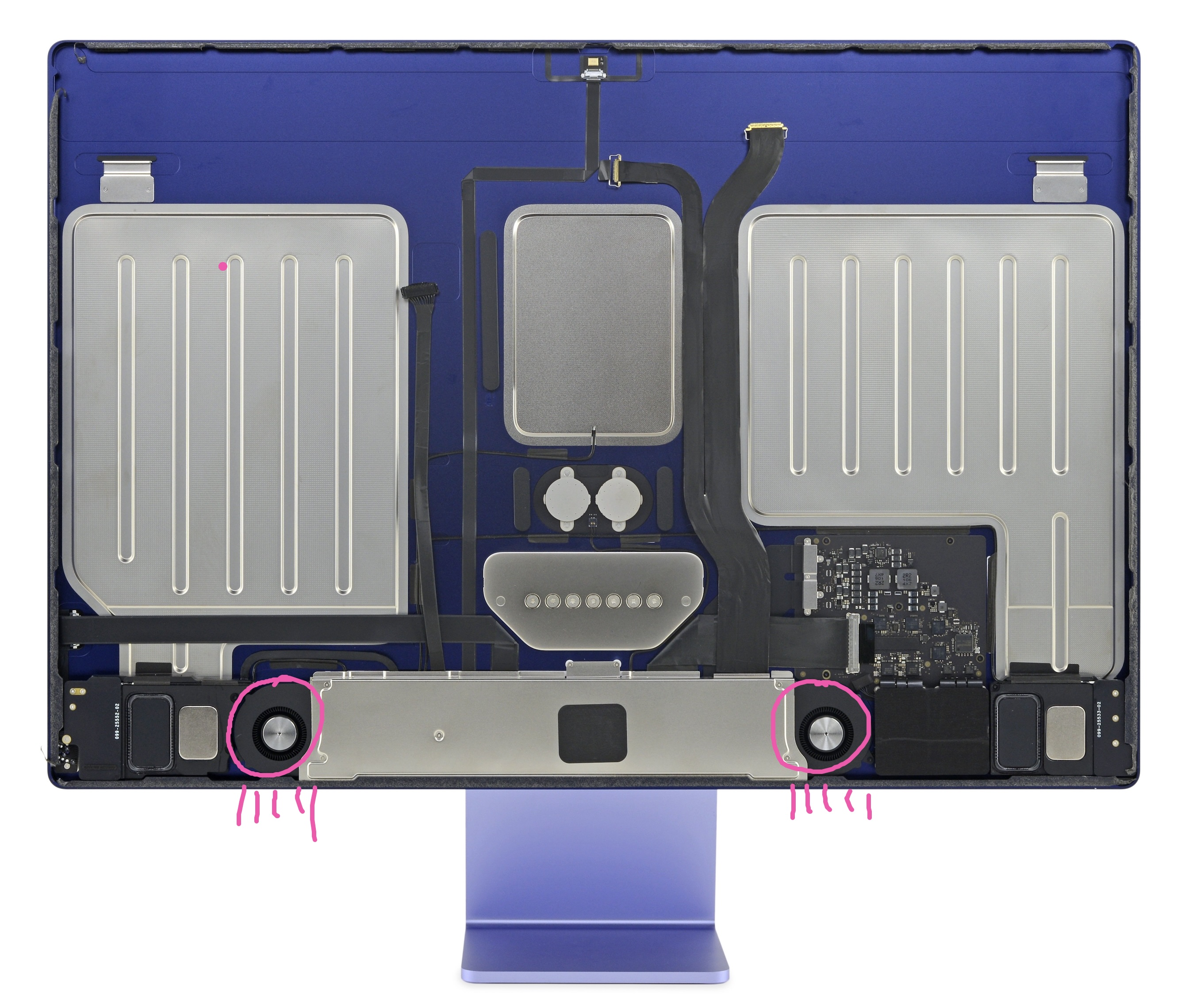

Hört sich für mich auch nach Hardware-Problem an. Der iMac hat intern zwei Lüfter, die nach unten Luft ansaugen/rausblasen. Wenn er sehr heiß wird, solle man einen leichten, warmen Luftstrom mit den Fingern spüren können. Die Innereien kann man bei der iFixit Zerlegeanleitung sehr schön sehen
Die Lüfter sind pink umkringelt:
Hier könntest du mal im ausgeschalteten Zustand die Lüftungsgitter unten vorsichtig absaugen (nicht 2 Minuten den Staubsauger auf «wahnsinnige Leistung» an der selben Stelle lassen, da sonst die Lüfter durch die Staubsaugerluft angetrieben und zu schnell drehen können). Mehr ist wohl kaum drin.
Du kannst den Hardware-Test laufen lassen und mit Fan-Control mal überprüfen, ob und wie schnell die Lüfter laufen. Auch die Temperatur kannst du hier sehen, und ob die Abschaltung ggf. aufgrund hoher Temperatur erfolgt. Das würde auf ein Problem mit der Kühlung hindeuten.
