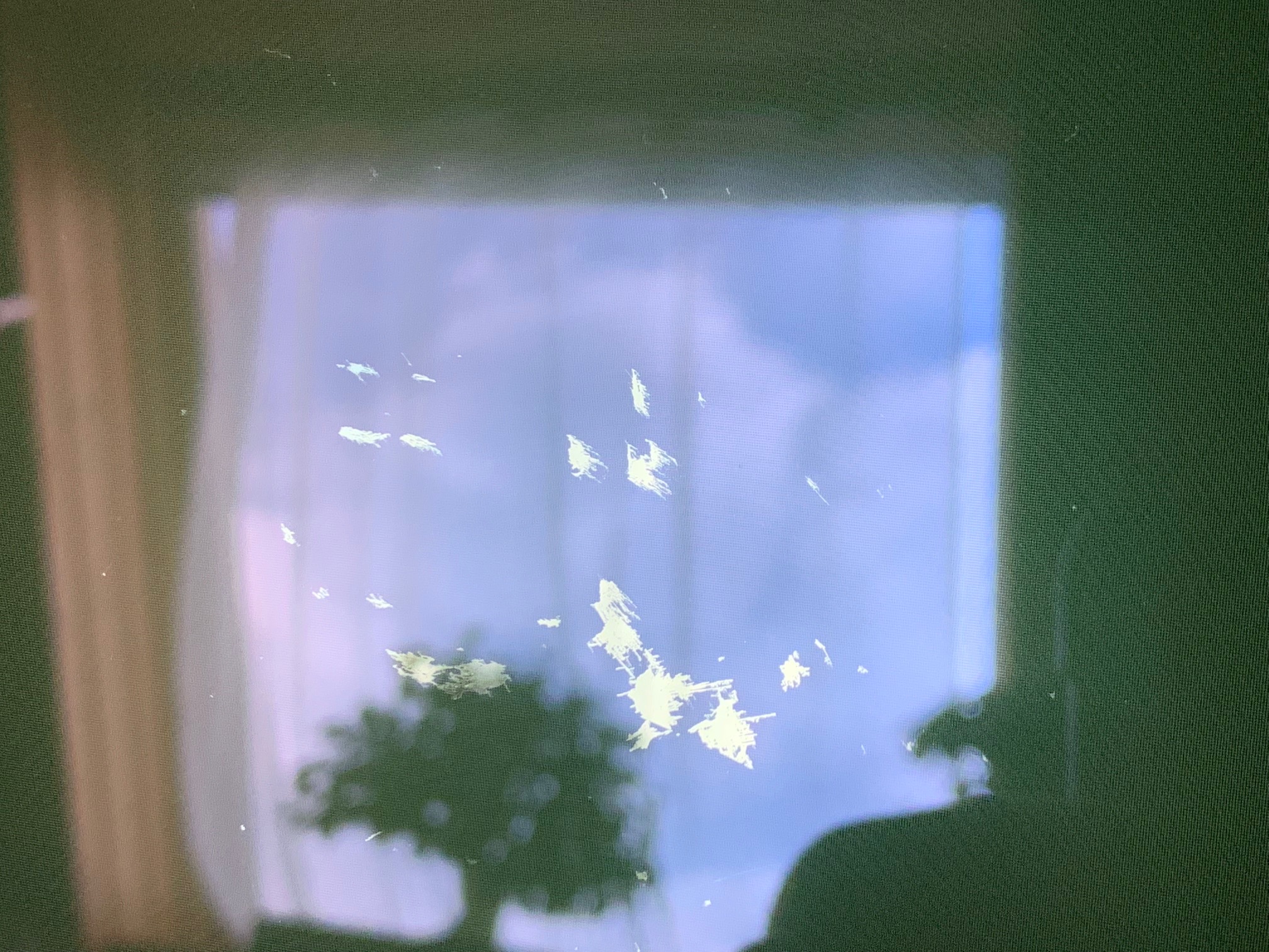

Beim Reinigen des TFTs meines MacBook Air von 2012 stellte ich heute mit erschrecken fest das sich die Antireflexbeschichtung zu lösen beginnt. Als Mittel um gelegentlich auch grobe Verschmutzungen zu lösen nutze ich eigentlich schon seit Jahren denselben Screen Reiniger speziell für TFTs an all meinen Rechnern bzw. Displays, bislang ohne negative Folgen und nun das....
Zunächst waren nur kleine Punkte sichtbar die ich fälschlicherweise für Tropfen auf dem Screen hielt, als ich diese versuchte zu entfernen, verschwanden sie nicht sondern wurden immer grösser. Die Fragen die sich mir nun stellen, ist einen Vorschädigung schuld, altert die Beschichtung und wird im laufe der Jahre porös und zu guter letzt was würde ein Displaytausch, eine Reparatur kosten (auch bei Drittanbietern) und wäre das überhaupt noch rentabel ?

Offiziell kostet das in einer Größenordnung von 400 Euro, ob sich das noch lohnt (deswegen)?

Schon merkwürdig. Das Fehlerbild habe ich an einem MacBook Air noch nie gesehen und ich hatte schon ne ganze Menge davon unter meinen Fingern.

Ja ich war auch überrascht, zumal nach so vielen Jahren ohne Beanstandung.
Eine weitere mögliche Erklärung, möglicherweise enstand im Laufe der Zeit eine Beschädigung dadurch da sich im geschlossenen Zustand die Tastatur auf dem Screen dank der schmalen Bauweise mit Abdrücken immer wieder darauf abzeichnete. Denkbar das sich hier im Verlauf durch Verschmutzung etwas abgerieben hat.

Ich kenne das. Hat das MBA einer Freundin auch entwickelt, ebenfalls ein 2012er - und das schon vor ca. 2 Jahren. Ich selbst bin bisher davon verschont geblieben. Allerdings benutze ich auch niemals Reinigungsmittel sondern ausschließlich leicht angefeuchtete Geschirrtücher zum Putzen.

Also von einer Reparatur sehe ich ab, macht wirklich wenig Sinn und von diesen kosmetischen Mangel abgesehen, funktioniert das Display ja nach wie vor einwandfrei. Das Gerät wurde im Frühjahr 2013 gekauft, also hat schon gut 5 Jahre auf dem Buckel und irgendwann steht eigentlich auch mal wieder was neues an. Apple hat mir aber in den letzten Jahren nur wenig Anreize gegeben hier mal wieder tätig zu werden, - nun mal sehen was kommende Woche kommt. Wobei sich aber dann die Frage stellt, was tausche ich als erstes, - meinen noch älteren MacPro 17", das Air, ....oder verzichte gar komplett auf eines der beiden
Ja, früher habe ich auch nur mit einem feuchten Tuch meine Displays geputzt, gab aber auch des öfteren Schmierereien so das der Screen danach mitunter noch schlimmer aussah als zuvor, da hatte mit dem Screen Reiniger bislang hier bessere Erfahrungen gemacht. Neben dem Display, den iPads und iPhones reinige ich damit problemlos auch zb. meine Brillen aus gehärteten Kunstoff, da es vor allem Fett gut löst.

Ich habe hier ueber 20 MacBook Pro, das Erste aus dieser Gruppe ist von
Ende 2014 das Letzte wurde erst letzten Monat gekauft.
Bei allen Geraeten hier, ausser den neusten mit der Touchbar, habe ich diese
Fehler bei der Displaybeschichtung gehabt, die Displays wurden und werden
alle kostenlos von Apple ausgetauscht und bei ueber 10 Geraeten habe ich
die beschaedigten Displays von Apple inzwischen bereits durch neue
austauschen lassen, bin da deswegen mindestens einmal im Quartal
mit einem anderen Geraet im Apple Store vorstellig.
Ich bin mal gespannt ob unsere neuesten MacBook Pro mit der Touchbar
auch diesen Fehler zweigen werden, wenn sie mal zwei Jahre in Gebrauch sind.

Lief das nicht unter "Staingate"?
Apple hatte seinerzeit ein Reparaturprogramm, ich selbst hatte mein MBPr 2014 auch reparieren lassen.

Das ist das sogenannte
Staingate
. Ich habe das an meinem MacBook Pro 2013 auch gehabt. Mit Hinweis auf das Austauschprogramm von Apple
, habe ich eine kostenlose Bildschirmreparatur erhalten. Eventuell ist das Austauschprogramm beendet. Am besten bei Apple fragen. Hätte mich sonst rund 450 Euro netto gekostet, wenn ich das richtig im Kopf habe.
Meines Wissens ist es das noch nicht.
Meine Displays wurden zwar alle immer kostenlos unter dem Verweis
auf die abgeschlossene Apple Care Versicherung repariert,
es wurde mir aber selbst beim letzten Mal als ich wegen eines
solchen Displays im Apple Store vorstellig wurde, war vor
zwei Monaten, gesagt sie haetten es auch so kostenlos ersetzt
da es fuer dieses Problem ein "Qualitaetsprogramm" bei Apple gibt.

Displays mit diesem Fehler werden bis 4 Jahre nach Kaufdatum kostenfrei über Apple ersetzt. Aussage meines ASPs.
Mein MBP 13 (early 15) hatte das Problem auch.

Das Service-Programm für "Staingate", das immer noch läuft (vier Jahre ab Kaufdatum), gilt nur für für MacBook Pro Retina, nicht für MacBook Air.
