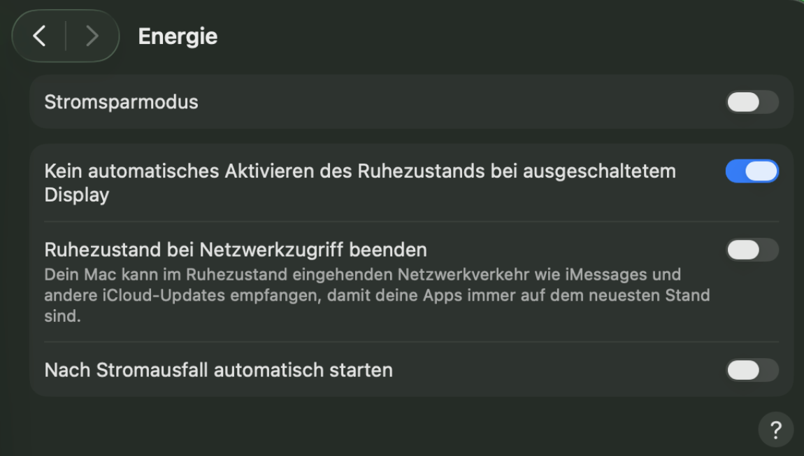

Auf Mini ist eingestellt:
PowerNap aktiv, Ruhezustand bei Netzwerkzugriff beenden, Display nach 10min deaktivieren

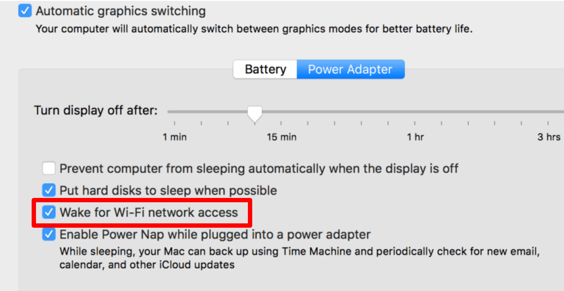

WOL über WLAN geht bei Macs nicht. Das wurde von Apple nie implementiert.
Das ist komplett falsch. Apple gehörte zu den ersten, die das implementiert haben. Diese Funktion wurde 2009 mit Mac OS X 10.6 eingeführt und man konnte früher sogar getrennt voneinander "Wecken per Ethernet" und "Wecken per WLAN" konfigurieren, falls gewünscht.
Die Trennung zwischen Ethernet und WLAN wurde später von Apple aufgegeben und die Einstellung zusammengelegt, was unteren anderem auch daran liegt, dass viele Macs gar keinen Ethernet-Anschluss mehr haben. In der deutschen Fassung heißt es jetzt "Ruhezustand bei Netzwerkzugriff beenden", egal welcher Typ von Anschluss.
Wie oben angedeutet, basiert auch die gesamte "Bonjour Sleep Proxy"-Architektur darauf. Normalerweise versenden Apple-Produkte die richtigen WOL- und WoWLAN-Pakete vollautomatisch und man muss sich um nichts kümmern.
