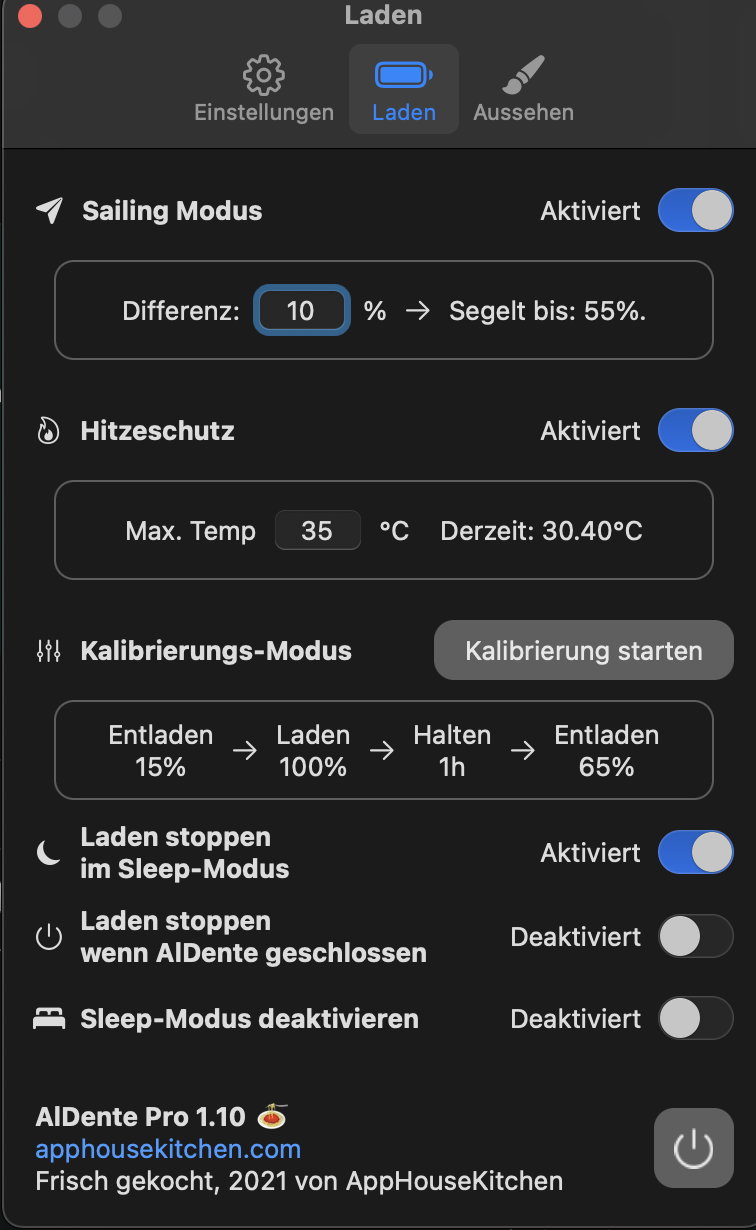

ww
Frank Tiger
Da ich AlDente verwende, um die Batterie nicht auf 100% zu laden, muss der M1-Mac ständig laufen, wenn er am Netz ist. Dazu muss unter Batterie/Netzteil die entsprechende Option "Automatisches Setzen des Mac-Ruhezustands bei ausgeschaltetem Display deaktivieren" gesetzt werden.
Muss ich nicht und ich verwende auch AlDente.
muss ich auch nicht
allerdings laut iStat; obwohl ich den Ruhezustand aktiviere (MacBook Air M1) ; ist die CPU irgendwie fast immer aktiv.. manchmal auch 2-3std wieder komplett aus
ich hab da noch keine Logik gesehen; bzw weis nicht warum das MacBook nicht 100% runterfährt so wie ich es vom iMac mit Intel auch kenne
ich weis das die M- andere Energieverwaltungen haben; aber irgendwie musst der doch auch in den Ruhezustand gehen ?
so ist es jedenfalls früher auch gewesen wenn ich das Macbook nicht am externen Monitor angeschlossen hatte

@ww & Andy85:
Vielen Dank für eure Hinweise. Ich habe die Option "Automatisches Aktivieren des Mac-Ruhezustands bei ausgeschaltetem Display außer Kraft setzen" ausgeschaltet, den Bildschirm ausgeschaltet und 3 min gewartet. Danach hatte ich 1% mehr in der Batterie.
Habt ihr die Pro-Version?
Andy85
23.11.21
22:59
ich hab die pro ja; damit kannst du ja auch das segeln etc einstellen
ww
24.11.21
08:38
Ja, ich habe auch die Pro-Version.
