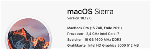

am Samstag hat leider mein MBP den Dienst quittiert.
Nach dem aufwecken hat das Display nur noch Artefakte, Streifen und kein richtiges Bild
mehr angezeigt. Danach runtergefahren und neu gestartet. Bleibt beim booten hängen,
und zeigt wieder das Muster im Display. Lüfter dreht hoch und es kommt ein weißer Bildschirm
und geht dann aus.
Jetzt habe ich die SSD ausgebaut und in mein 13" eingebaut. Läuft soweit. Habe aber jetzt
bemerkt das ich kein zugriff auf meine TM - Backups mehr habe. TM wird auch nicht im
Festplattendienstprogramm angezeigt, im Netzwerk schon.
Jetzt meine Fragen:
1. Lohnt sich eine Reparatur meines 15" MBP noch?
2. Wie bekomme ich Zugriff auf meine Backups?
Vielen Dank

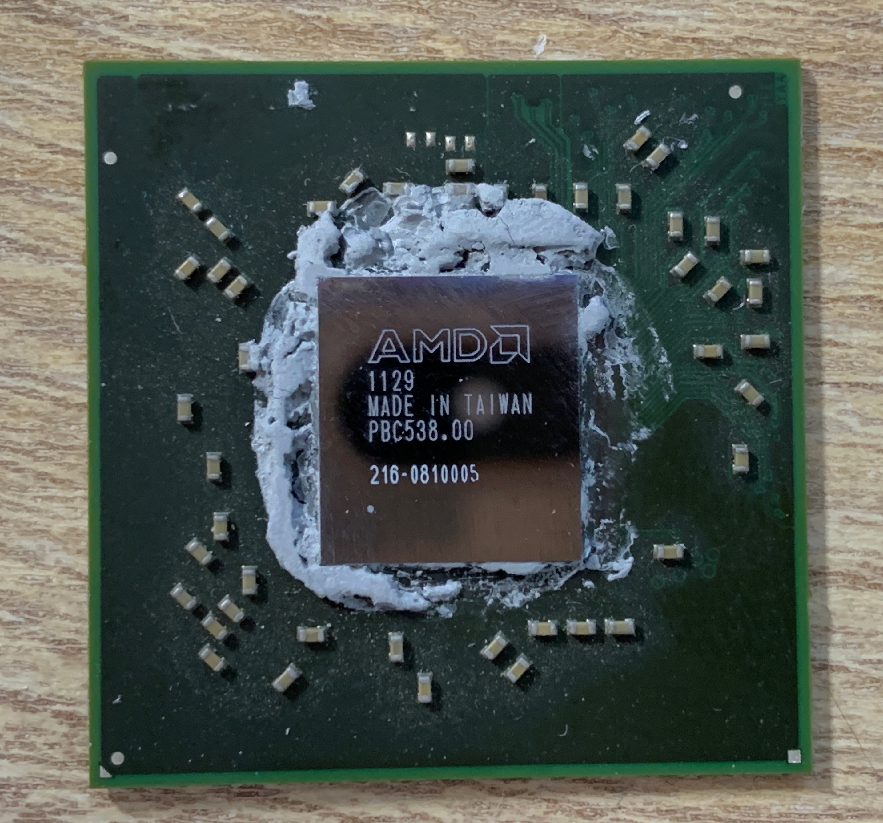

09:45
marcel151
Warum nicht? Wirklich auch nicht mit den nicht frei verfügbaren internen Appletests?
Sollte nicht wenigstens was auf dem Chip stehen? Hat vielleicht mal jemand ein Photo seiner Platine zur Hand und kann das Teil farblich markieren?
Verbaut wurden ja 6750 und 6770. Und es wird behauptet das einer der beiden in neuerer Version existiert bei dem diese angeblich punktuelle Überhitzung aufgrund eines mangelhaften Chiplayouts nicht mehr auftritt. Aber leider hab ich noch nichts gefunden, welcher von den beiden es „in neu“ geben soll.
Ich bin nämlich auch „auf der Suche“... hab mich aber noch nicht entschieden, bei wem ich versuche, es richten zu lassen. Drin ist hier derzeit ein 6770.
Bitte schreibt doch alle mal, so ihr so einen Austausch gemacht habt, wann, wo, wie lange die „neue“ gehalten hat / noch hält, wie teuer es war und ob ihr zufrieden wart. Vielleicht wird die Laage dann klarer

MikeMuc
marcel151
100%ig weiß ich es natürlich nicht. Aber auf Anhieb denke kann man das nicht erkennen. Falls es hilft, hier ein Foto meiner alten defekten HD6750M die ich nun als Andenken behalte.
216-081005 scheint die Bezeichnung des Chips zu sein. Wenn ich Google befrage finde ich den Chip jedenfalls bei den üblichen China Händlern für ein paar Euro zu kaufen.
