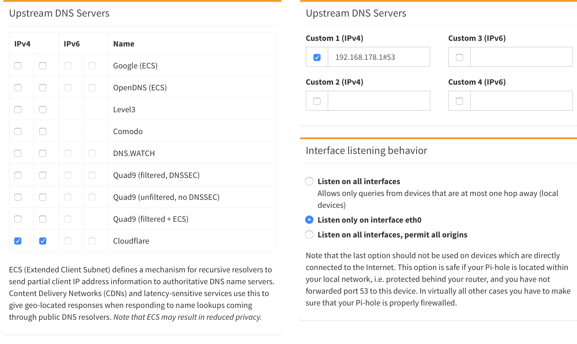

- als Lokaler DNS-Server ist der PiHole hinterlegt (192.168.178.59), welcher auch an den Mac gesendet wird
- als andere DNS Server 1.1.1.1 und 1.0.0.1
- im PiHole ist unter Custom 1 + 3 die IP4 + IP6 Adresse der FB hinterlegt
Definitiv hatte ich das bei meiner ersten "perfekten" Einstellung nicht so. Zumindest die Eintragungen im PiHole!

Habe jetzt noch in einem Pi-Hole Forum ein wenig gelesen und probiert.
Diese Eistellung funktioniert, da ich zu Hause keine Werbung habe und unterwegs über VPN auf meinem iPhone auch die Werbung ausgeblendet wird.
FritzBox
- Lokaler + andere DNS Server ist die IP4 des PiHole eingetragen
- IP6 ist deaktiviert
PiHole
aggi
20.07.20
12:17
so, habe mal ein wenig umgestellt und es funktioniert soweit. Falls jemand Bedenken hat, bitte mal äußern.
Fritzbox
Lokale + andere DNS Server ist die IP4 + IP6 des PiHole eingetragen
PiHole
ist in Custom 1+3 und 2+4 die IP4 + IP6 der Fritzbox eingetragen
- am
Mac
wird mir die IP4 + IP6 des PiHole angezeigt

Buginithi
20.07.20
13:42
Ich hab Bedenken.
Nimm mal im Pihole > Custom die Fritzbox IP raus. Ansonsten fragt der Pihole die Fritz und die Fritz wiederum den Pihole. Die DNS Abfragen gehen so im Kreis.
Im Pihole sollten nur externe DNS eingestellt werden oder, wenn installiert, nur unbound.
In der Fritzbox ist die Einstellung “andere DNS Server“ nicht nötig. Durch lokale DNS bekommen die Clients über DHCP mitgeteilt den Pihole zu nutzen. Die Fritzbox bekommt DNS Abfragen garnicht mehr mit.
