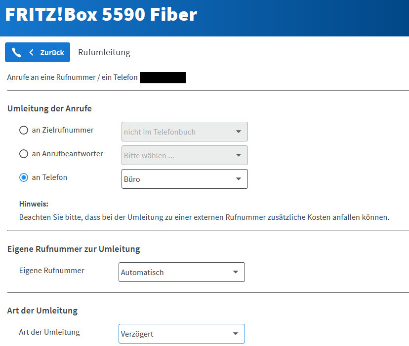

Doch, das kann sie, wenn man eine "verzögerte" interne Rufumleitung einrichtet:
Die ausführliche Anleitung gibt es hier.
Umleiten schon, aber nur an 1 anderes Telefon! nicht an die Restlichen. Und darf jeder Mitarbeiter in der FB rumfummeln?

Admin könnte in der FB rumfummeln. Rufumleitungsparameter sind in der FB schon recht umfangreich.
Oder Tastencodes verwenden.
https://www.chip.de/news/Diese-geheimen-Codes-sollte-jeder-FritzBox-Besitzer-kennen_184525445.html
Und wenn ich mich recht entsinne, haben die internen Telefone auch ne Rufnummer. Da könntest Du die Umleitung an einen Kollegen per Taste einrichten.
