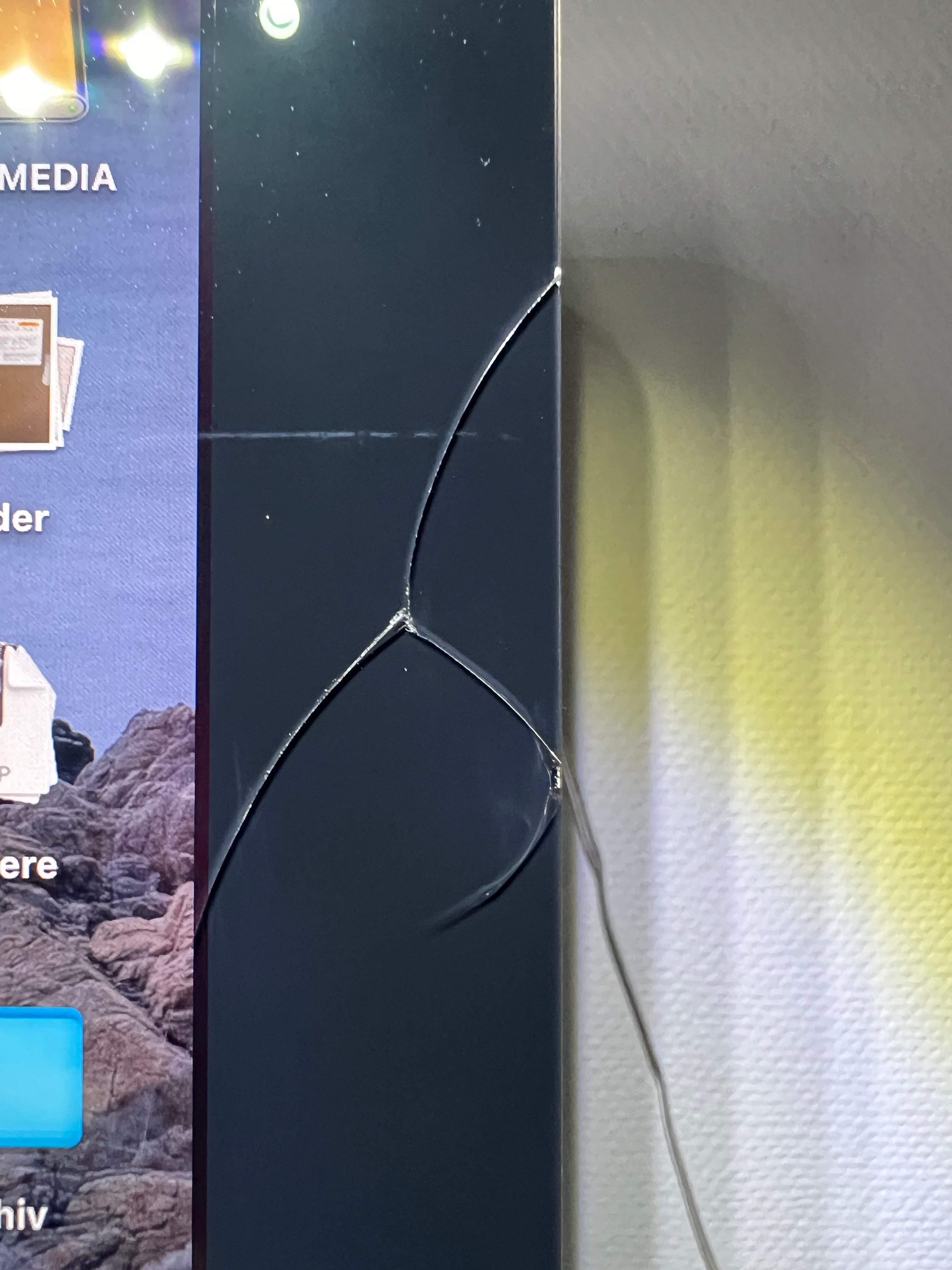

Guten Abend,
Unser Fensterputzer hat in einem Anflug zügiger Arbeit meinen Bildschirm beschädigt (natürlich unabsichtlich)
Ein Foto von der Beschädigung liegt bei.
Mein frage an die Profis, lässt sich der Schaden reparieren (Austausch der Schere) oder muss das ganze Display ausgetauscht werden?
Es handelt sic um einen iMac 27“ 2019
Auf Eure fundierten Antworten danke ich bereits im Voraus
Mit netten Grüßen
Maniacintosh
19.11.22
22:45
So wie es bei iFixIt aussieht: Das komplette Display muss getauscht werden, die Scheibe und das Display sind eine Einheit. Aber da sollte ja eh der Fensterputzer für haften...

Das Display (Frontglas und LCD sind bei dem Modell zusammengeklebt/laminiert) kann man einzeln entfernen und austauschen (ist geklebt). Anleitung siehe etwa hier bei iFixit
Macht aber auch der Apple-Store oder Apple Service-Partner.
Beim Selbertauschen bekommst du neue oder gebrauchte etwa bei eBay, wenn du nach der Nummer «EMC3442 LM270QQ1» suchst. Preise bewegen sich zwischen 150 € (gebraucht) bis etwa 450 €. Die noch höherpreisigen kannst du getrost ignorieren.

Lass es reparieren und gib die Rechnung der Haftpflichtversicherung deines “Fensterputzers”.

danke für die prompten Rückmeldungen,bei mir in der Nähe ist ein aut. Reparaturdienst, den ich morgen kontaktieren werde.Eine eigenhändige Reparatur traue ich mir auf keinen Fall zu.

Das ist tatsächlich etwas wild formuliert. Es stimmt, dass man das Frontglas und das LC-Display nicht einzeln tauschen kann, das ist immer eine Einheit.
Was ich mit dem oben Satz sagen wollte, ist, dass man die Display-Einheit (aus Glas und LCD) am iMac einzeln tauschen kann und nicht etwa den ganzen Rechner tauschen muss.

Das Display war so stark geschädigt das ein neues hermusste.Der Komplettpreis betrug 640€ für ein Original Apple-Display--jetzt habe ich quasi eine "neuen " Rechner.
