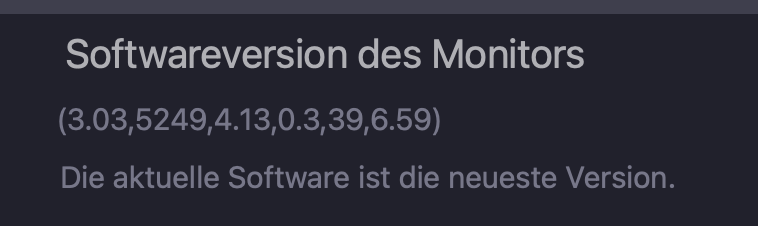

Hier noch zum Abgleich meine Softwareversion. Meine Gerätekombi habe ich von Anfang an seit ca. 12/2020, gekauft bei

Aber meine Softwareversion ist eine andere als Deine:
Hm, offiziell, lt. App., gibts ja keine neue Software. Vielleicht mal bei LG direkt anfragen obs was Neueres gibt bzw. wo der Unterschied zwischen den beiden Versionen ist?
Denn lt. Screen Manager sind ja beide Versionen die neueste Version…
Versuchen kann ich’s, obwohl ich mit LG ja schon in Kontakt gestanden habe.
Haben wir auch wirklich das gleiche Gerät? Meins ist das 24MD4KL.
