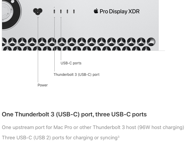

- 2. Frage: Kann man die TB Ports hinten am XDR Display als Dock nutzen oder wie schaltet man ein TB4 Dock am besten in Reihe (um max. Bandwith zu haben?), zb so:
mbp 16" m1 > Apple Pro Display XDR > OWC Thunderbolt 4 Dock oder andersrum, das mbp in die Mitte der Serienschaltung?

Zu 2. kann ich nur anhand den Spezifikationen sagen, dass die drei USB-C-Anschlüsse hinten am XDR «nur» USB-Anschlüsse sind, keine Thunderbolt. Interessanterweise steht da sogar USB 2, was mich dann schon etwas Nachdenklich macht:
Also sollte das XDR-Display idealerweise am Ende der Thunderbolt-Kette stehen.

Das XDR Display hat einen TB3 Anschluss und 3 USB-C 3.2 Gen1 Anschlüsse die demnach 5Gbps unterstützen. Damit das von der Bandbreite her möglich ist, muss der MAC aber DSC unterstützen. Kann er das nicht dann wird nur USB2.0 übertragen.
Bei einem Dock dazwischen wird auch DSC benötigt, denn sonst reicht auch da die Bandbreite nicht für 6k und all die anderen Anschlüsse. Ich hatte daher das XDR Display immer allein an einem TB Anschluss am MAC und das Dock an einem anderen.

P.S.: Wo ist das dokumentiert, dass die USB-C Anschlüsse des XDR Pro Displays mehr als USB 2.0 können?
Bei Apple finde ich nur die 2.0 Angabe.
AidanTale
13.11.22
09:10
Gammarus_Pulex
Zum Beispiel bei Apple:
Drei USB‑C (USB 2) Anschlüsse zum Aufladen oder Synchronisieren3 <-- diese 3 ist eine Fußnote
3) Das 16" MacBook Pro hat USB‑C Anschlüsse mit Datenübertragung in USB 3.1 Gen 1 Geschwindigkeiten.
Ab M1 Pro wird also 5Gbps unterstützt. Wikipedia nennt die Schnittstelle übrigens USB-C 3.2 Gen1, ich glaube das liegt zum einem daran, dass Apple seine Seiten nicht pflegt und zum anderen, dass das USB Konsortium gerne mal die Standards umbenennt.
