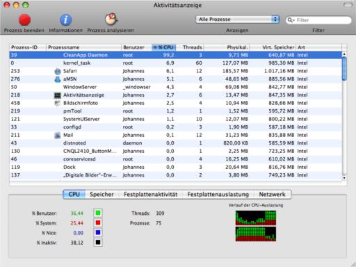

Hallo liebes Synium-Team und MTN-Ler,
Cleanapp ist zwar wirklich ein tolles Programm, aber seit dem Update auf Cleanapp 3 kommt es zwischenzeitlich immer zu enormer Ressourcenverschwendung, so dass die armen Lüfter meines MBP bis zum Limit anlaufen...
Kann mir vielleicht von Synium jemand sagen, woran das liegen könnte?
Dieser enorme Ressourcenverbrauch kommt alle viertel Stunde mal und dauert in etwa eine Minute an. Dann ists wieder gut...
Anhängend ein Screenshot vom enormen Ressourcenverbrauch gemessen durch die Aktivitätsanzeige...

Das Problem hatte ich gestern auch … habe die Protokoll-Funktion wieder ausgeknipst.

Habe auch immer wieder das Problem, habe das gestern mal beobachtet in iStat pro da wird CleanAp unter Processes mit teilweise über 100% angezeigt!!
Habe jetzt erstmal den Logging Service ausgeschaltet.
