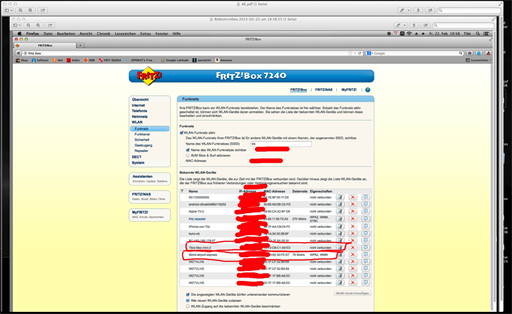

Warum soll das nicht funktionieren? Ich hab eine 7390, neuste Firmware und meine AE ist über WDS
mit WPA2 angebunden. Siehe Anhang

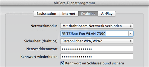

Wenn es hier nur um Airplay geht, kann man die Airport Station einfach auf "mit Netzwerk verbinden" stellen, dann erweitert sie nicht, aber mann kann Airplay im ganzen Netzwerk nutzen.

Franz Rester
Du hast sie ja nur auf "mit Netzwerk verbinden" stehen, nicht auf erweitern!
So klappt es bei mir auch!

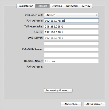

Joe12
05.03.13
11:30
dus
ist das mit fester ip gemeint (siehe Bild)

Joe12
Ja genau, die IP auf statisch stellen und schon sind die Aussetzer weg.
