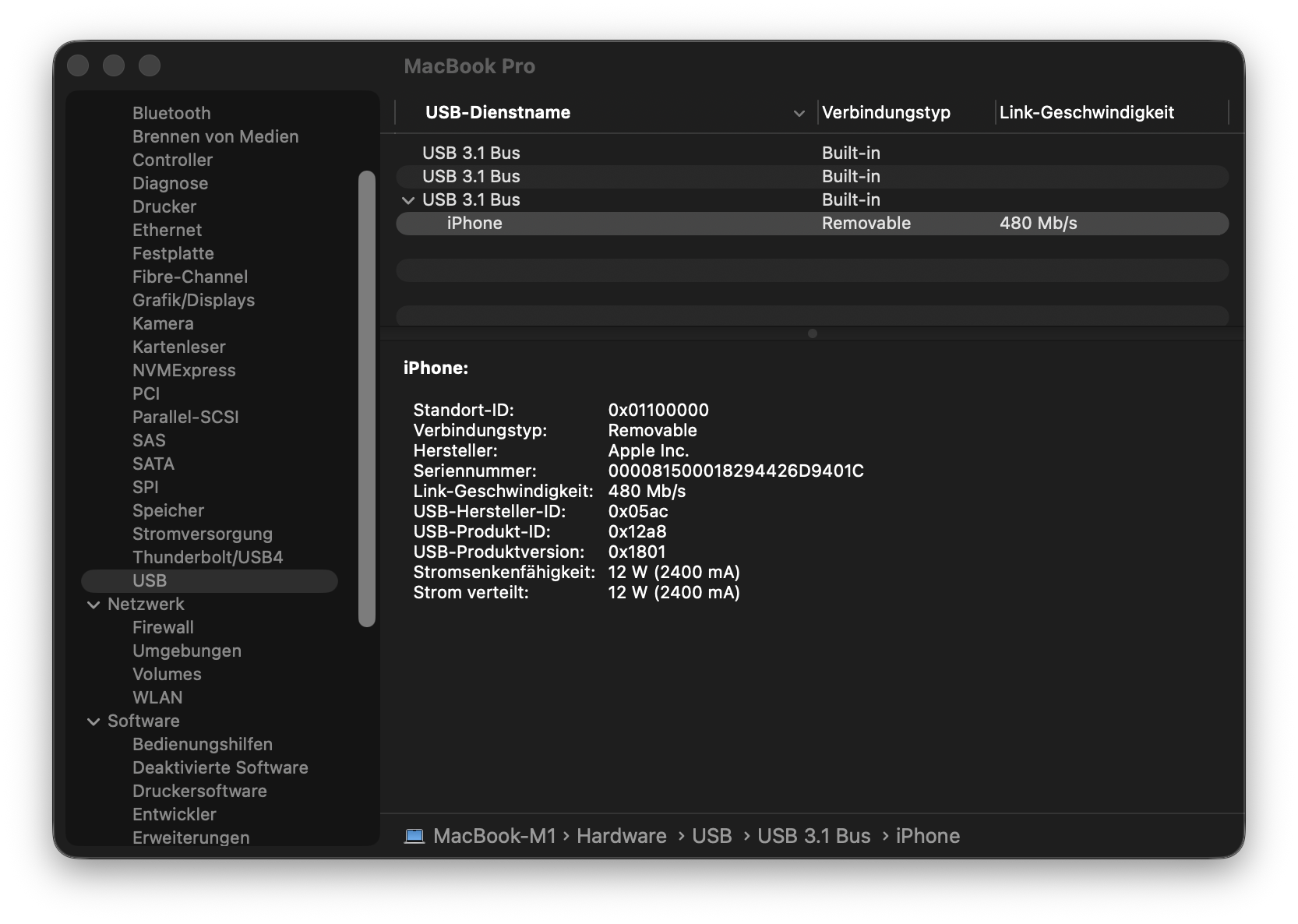

Habe ich einen Denkfehler?
Konfiguration: iPhone 17 Pro mit Thunderbolt 4 Kabel am Macbook Pro M1
Im Systembericht steht 480 Mb/s. Sollte da nicht ein anderer, höherer Wert stehen?
Egal welches Kabel, immer 480 Mb/s.

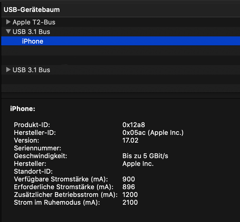

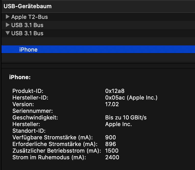

Hier mal von mir mit iP16 PM am iMac 5K 2020:
TB Port mit TB Kabel
USB A Port mit USB-A auf USB-C ugreen Kabel (der Port kann nur 5 Gbps)

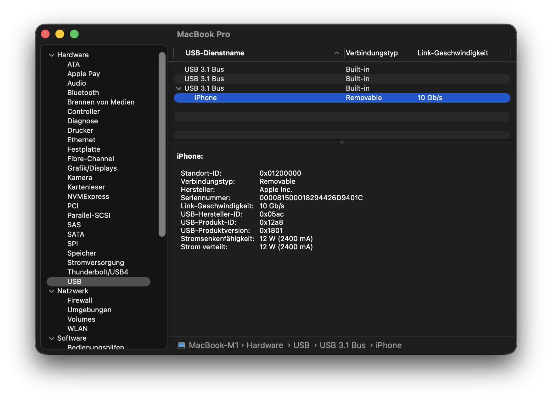

Danach dasselbe iPhone, dasselbe Kabel am MacBook Pro (M1 Pro) angeschlossen. Ergebnis 10 Mbit/s.
Ich hab nun mehrere Kabel getestet. All neueren Kabel zeigen dasselbe.
Warum am Angfang nur 480 Mbit/s angezeigt wurden und was die "zusätzliche Software" vom Intel iMac damit zu tun hat - ich weiß es nicht. Aber es funktioniert.

Howard Oakley behauptet in seinem Bericht nicht, dass am Thunderbolt-Port des M1-Macs nur Datenraten wie bei USB 2.0 zu erreichen sind. Allerdings hat er beobachtet, dass statt 10 Gbit/s nur 5 GBit/s wie bei USB 3.1 erreicht werden.

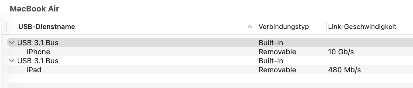

Am MacBook Air M4 habe ich keine Probleme die entsprechenden Datenraten zu erzielen.
1x Thunderboldkabel von Wozinsky
1x Standard Ladekabel von Apple (vom iPad)
Angeschlossen iPhone 15 pro und iPad Pro 11"

danke euch für die Rückmeldungen. ich hab mir jetzt extra ein uGreen Kabel bestellt und siehe damit, damit habe ich am M1 Pro auch 10 GB/s. Bei mir lag es also einfach am Kabel. Warum das Standard Apple Kabel nur 480 Mbit/s liefert, verstehe ich aber ehrlich gesagt nicht.
