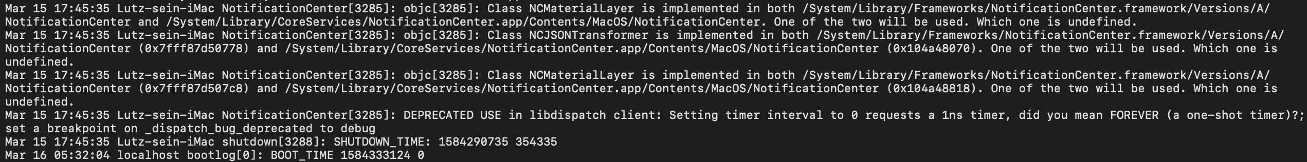

Suche Im Systemlog (Konsole) Nach dem Eintrag Bootlog. Merk die die Zeit.
der Eintrag sollte ähnlich diesem sein:
"Mar 16 05:32:04 localhost bootlog[0]: BOOT_TIME 1584333124 0"
Geh im Log zurück Bis zum Start und scrolle dann langsam in der Zeit zurück. Dort sollten Einträge zu finden sein, die auf die Ursache hinweisen. Das setzt allerdings gute Kenntnisse voraus.
Ein Screenshot von meiner Konsole.
Dann gibt es auch noch den Punkt Absturzberichte (Catalina). Sie mal dort die Einträge durch.
