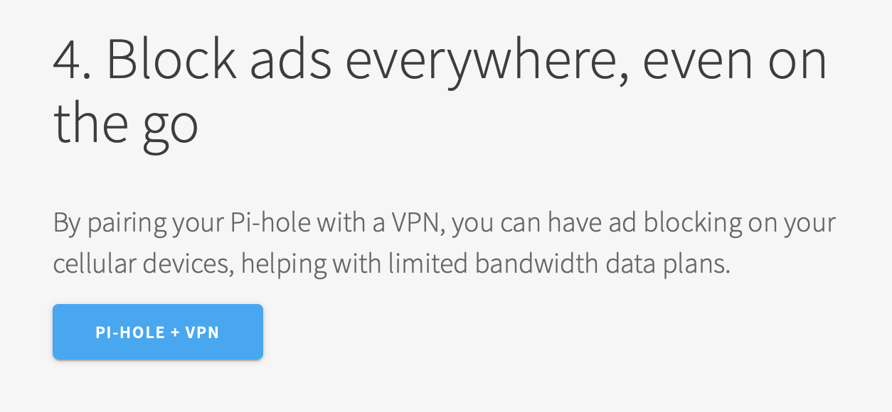

27.12.19
10:49
KarstenM
becreart
Über den pihole geht nur die Namesauflösung. Die eigentlichen Daten gehen über das Default-Gateway. Zu beachten ist auch, dass manche Webseiten natürlich auch prüfen ob die Werbung geladen wurde. Wenn diese Scripte dann auf die Werbung warten und auf Fehler laufen kann es zu Verzögerungen kommen.
Wenn ich PiHole in Kombination mit meinem VPN verwende, geht der Traffic dann nicht über den Raspberry?
KarstenM
27.12.19
11:10
becreart
KarstenM
becreart
Wenn der Pi dein VPN Server/Gateway ist (wie im verlinkten Artikel beschrieben), ja. Wenn er nur der DNS-Resolver für dein VPN ist, dann geht nur die Namensauflösung über ihn.
