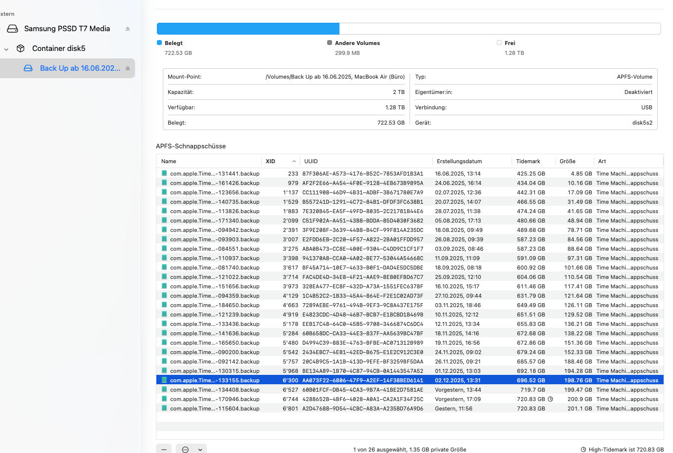

Dann Blick in die Sicherungen auf der Backup HD: ab Juli 25 alle leer. HD aber halb voll ?!?.

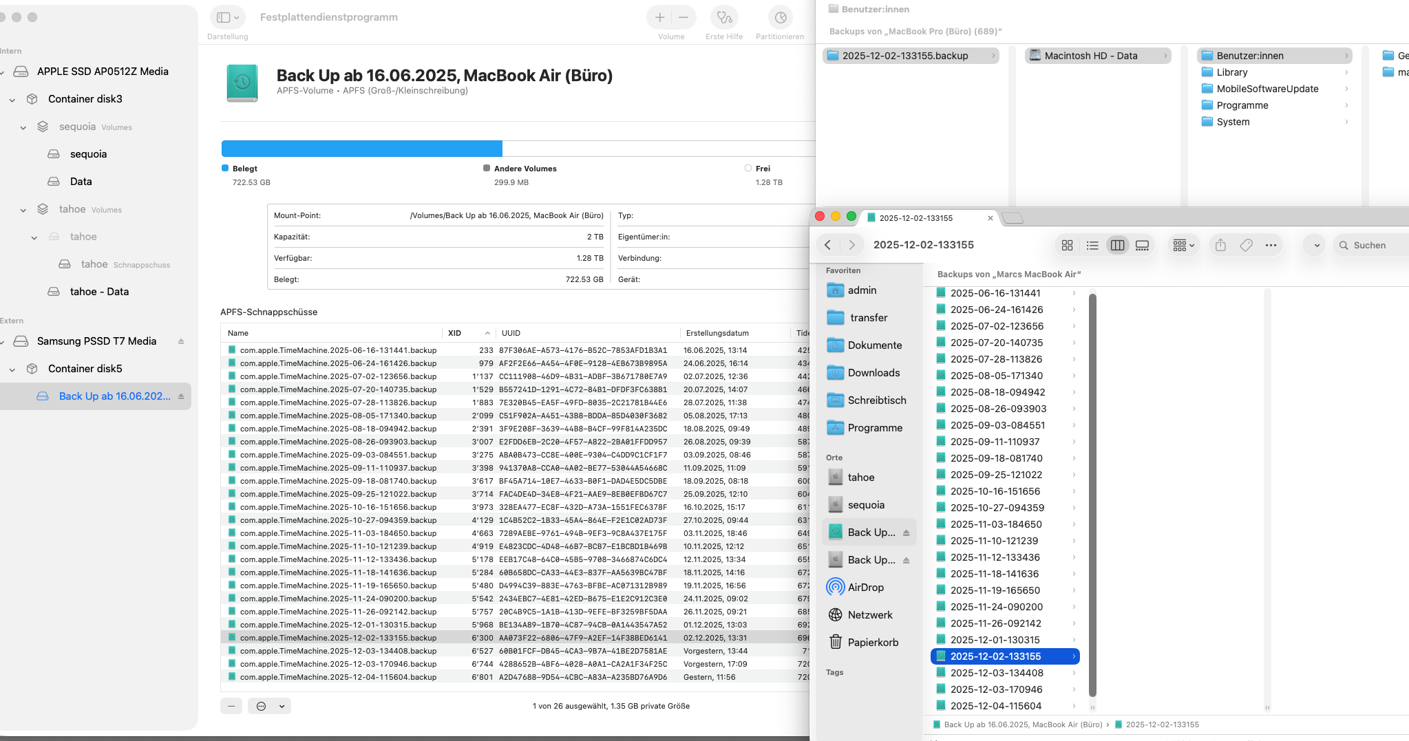

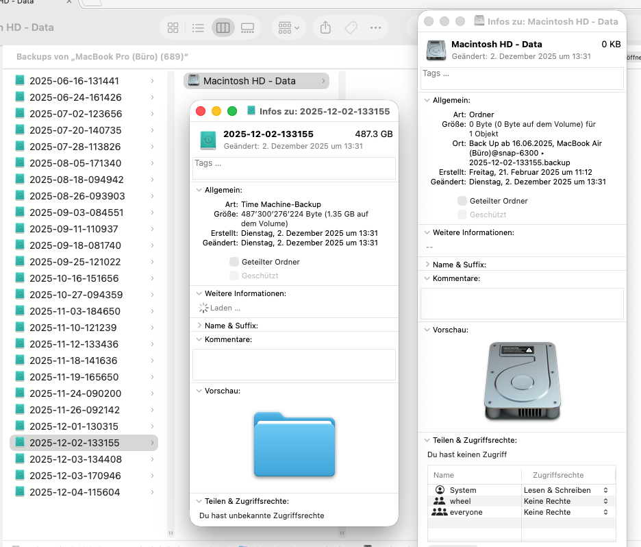

HD an einen Mac mit Tahoe angehängt, dasselbe Bild, aber interessant:
Die erste Ebene hat eine Grösse 487.3 GB, der Datenteil 0 KB und kein Inhalt 🤔
Auch im Festplattendienstprogramm, Grösse ~500 GB, da muss also was sein, …

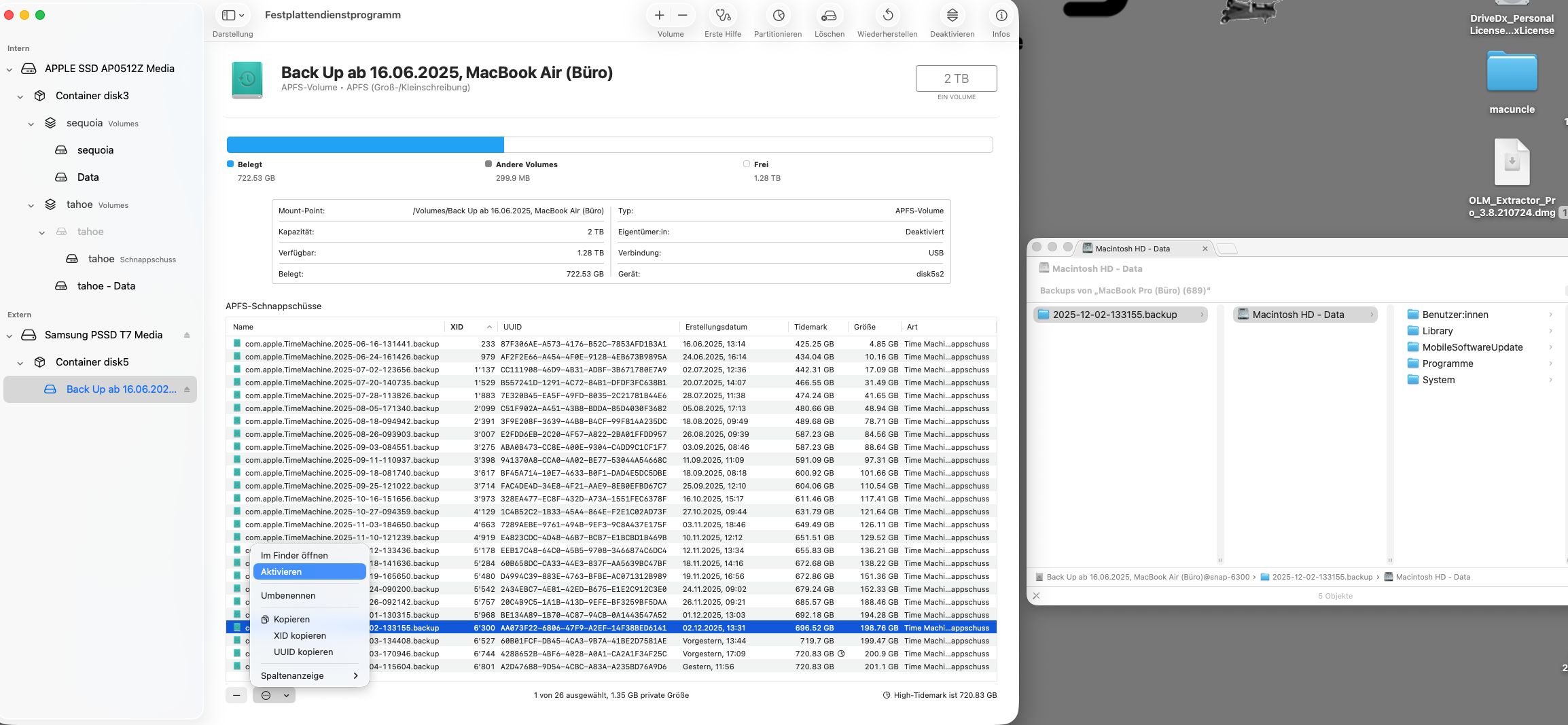

Dann hab ich den Schnappschuss mal gemountet und siehe da! DATEN! Alle!!!
Aber auch interessant: der gemountete Schnappschuss verschwindet im Finder im betreffenden Backup, der Ordner 20251202 erscheint leer.

Etwas OT: Woran kann es liegen, wenn das Festplattendienstprogramm keine Time Machine Schnappschüsse auf einer externen SSD anzeigen kann? Die Schnappschüsse auf der internen SSD werden sofort angezeigt, bei der externen dreht sich unten im Fenster ein Warterad mit „Laden…“ ohne Ende. (MBP M1 Sequoia)
Ich habe die SSD schon neu formatiert (APFS, verschlüsselt), mit erste Hilfe überprüft, alles ok.
Neues ™ Backup hat allerdings normal nicht funktioniert , stoppte immer bei rund 75% mit Fehlermeldung, dass die SSD nicht freigegeben ist.
Über das Terminal (nach erneutem löschen der SSD mit FPDP) lief das Backup dann durch. Aber immer noch werden keine AFPS-Snapshots angezeigt.
Noch eine Idee?
