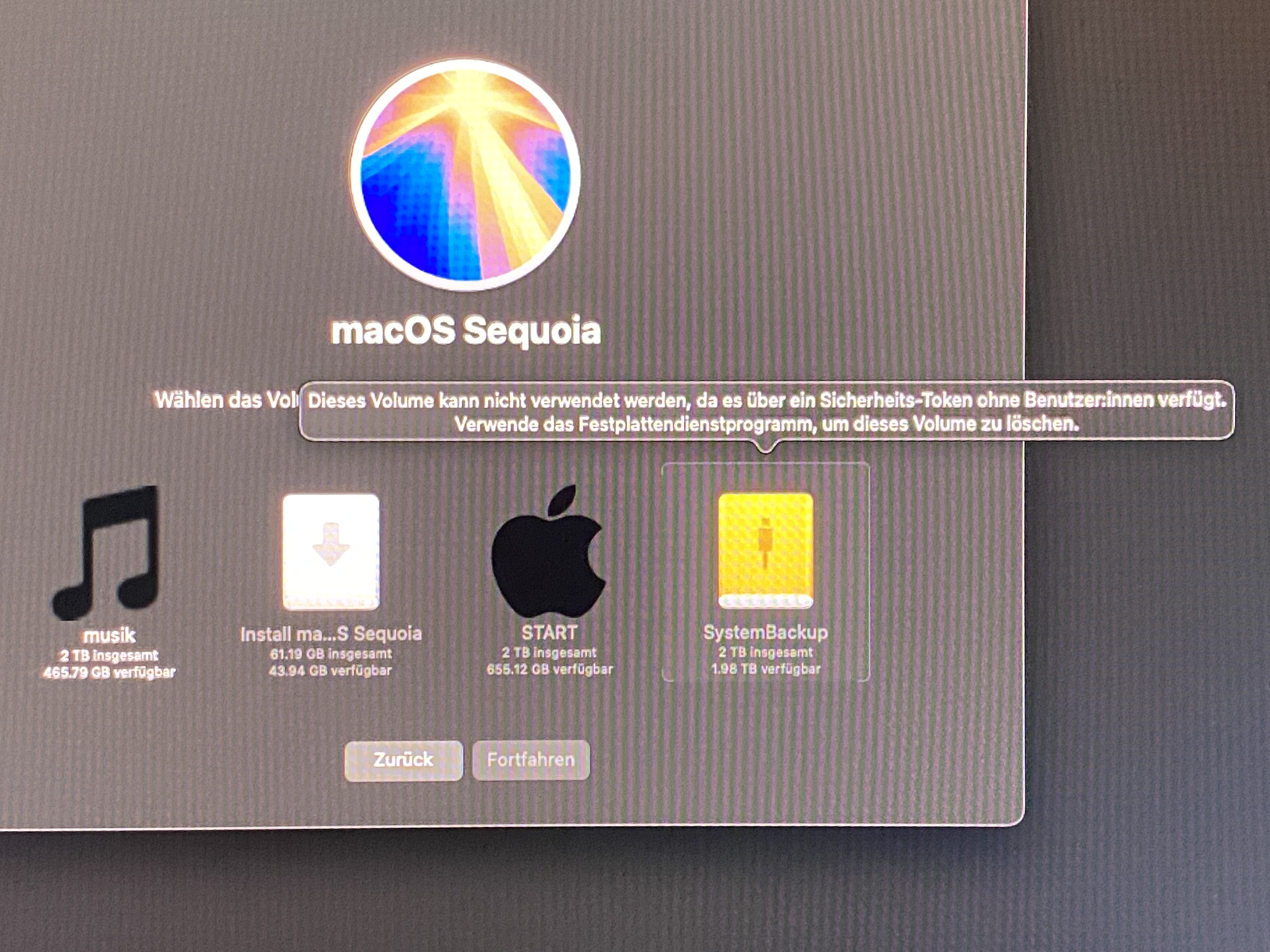

Gibt es Lösungsansätze hier: ich möchte auf einer externen SSD Seuoia installieren. Auf meinem Mac mini ist (leider) schon Tahoe 26.2 installiert. Habe mir einen Installations-USB Stick mit 15.7.3 erstellt und diesen beim Start mit gehaltener Starttaste ausgewählt. Nach der Installation auf der zuvor gelöschten SSD will die partout nicht starten. Was mache ich falsch ?
Diese SSD läßt sich zwar als Startvolumen auswählen aber es kommt immer die Nachricht :
Die Meldung bedeutet, dass ein Problem mit der kryptografischen Bindung des neuen Start-Volumes an die Sichere Enklave dieses Mac, bzw. an dessen iBoot-Betriebssystem auf dem internen Flash-Speicher vorliegt.
