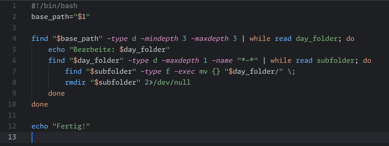

Es könnte ein Copy and Paste-Fehler sein. Vielleicht hast du einen Zeilenumbruch zuviel oder das Pipe-Symbol | fehlt. So sollte es formatiert sein, diesmal als Screenshot
Das ist das gleiche Skript ohne Kommentare und ohne die überflüssige Zeile (subfolder_name ...)

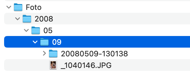

Wenn deine Orderstruktur so aussieht
Dann startest Du das Skript mit dem Foto-Verzeichnis, also z.B.
./flatten.sh /Volumes/home/Routinentest/Foto

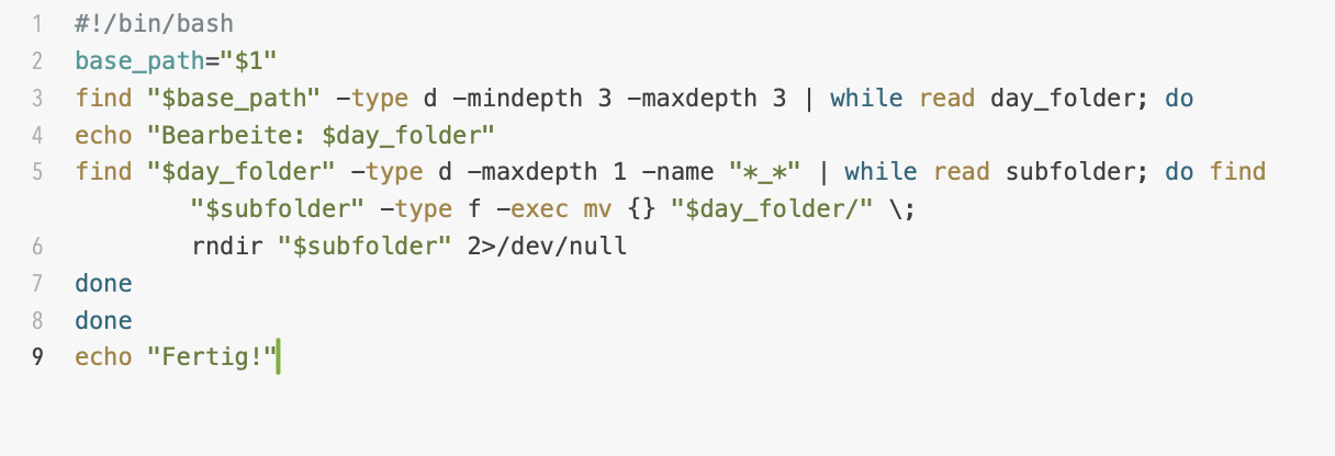

Doch an den Dateien in den Ordnern hat sich rein gar nichts getan. Die obigen Tage-Ordner wie z.B. /Volumes/home/Routinentest/2/2009/01/31 enthalten noch sämtliche Unterordner samt Fotos, während auf die Tagesebene nicht ein Foto verschoben wurde.
Mein Skript sieht jetzt so aus:
Habe gerde gesehen, das dort rndir statt rmdir angekommen ist.
Die Line endings standen übrigens auf "macOS / Unix".
Gesperrt082608.06.2517:25
Das Null-Ergebnis mit dem korrigierten Skript bleibt leider das gleiche.
sudoRinger08.06.2517:34
Das find in Zeile 5 ist in der falschen Zeile (es gehört an den Anfang von Zeile 6). Die Zeile 5 musshinter do mit einem Zeilenumbruch enden.
Du hast einen Unterstrich statt Bindestrich in "*-*". Dadurch arbeitet das Skript alle Tagesordner ab, aber kein Unterordner war ein Treffer.
Du kannst wie gesagt -name "*-*" auch weglassen, wenn alle Unterordner unabhängig von Namen aufgelöst werden sollen.
Gesperrt082608.06.2517:44
Danke für die Korrektur!
Jetzt haben sich die Bilder bewegt. Die alten Ordner sind allerdings noch erhalten. Sie sind aber leer, stören von daher nicht weiter.
