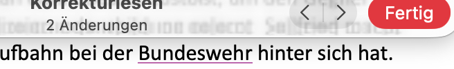

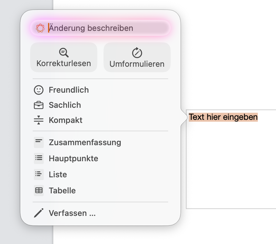

Was Timeo Danaos (ja, ja: Fürchte die Danaer, wenn sie Geschenke bringen) sucht, erfordert keine Dritthersteller-Software. Ich bin kein Freund von KI, aber Apples eigene KI stünde ihm hilfreich zur Seite, wenn er per In-App-Kauf sein Pages auf Apple Creator Studio erweitert. Dann kann er seine Texte nach Herzenslust von Apples KI kontrollieren und bearbeiten lassen.

Natürlich nicht die macOS-Rechtschreibprüfung, aber hier die "Schreibtools" im Edit-Menü. Die farbige Hervorhebung deutet an, dass sie zu den KI-Tools des Apple Creator Studios gehören.
Diese Schreibtools gibt es auch einfach so in Pages, wie ich gesehen habe. Kein Creator-Studio und keine 12,99 pro Monat nötig!
Die Funktion "Korrekturlesen" funktioniert nach einem ersten, schnellen Test wohl ganz okay.
Ah, gerade nochmal getestet. Wenn das direkt über das Kontextmenü aufruft kann man durch die Änderungen springen und die werden sogar erklärt. Das sieht vielversprechend aus!
Ja, so benutze ich das auch. Mit Kontextmenü, dann "Korrekturlesen"
Hier noch ein schnelles Beispiel.
Dass "paar" nur mit einem "a" geschrieben wurde, erkennt die Rechtschreibprüfung nicht. Lasse ich dann Schreibtools mit "Korrekturlesen" drüber laufen, findet es den Fehler und schlägt die Korrektur vor.
Auch hier:
"Bundesweher" wird nicht als Fehler erkannt.
Korrekturlesen erkennt es:
Das liegt daran, dass es aus reiner Rechtschreibsicht nicht falsch ist. Die Formulierung "par Worte" könnte eine sehr vornehm, halbfranzösisch formulierte Umschreibung für "gleichsam den Worten" sein. Dass Du das nicht gemeint hast, kann man nur wissen, wenn man den weiteren Inhalt des Satzes auswertet.
Timeo Danaos
Das ist genau die gleiche Logik. Ein Bundesweher ist ein länderübergreifendes Objekt zur Erzeugung eines Luftzugs und in dem Sinne richtig geschrieben. Um zu verstehen, dass Du auch das nicht gemeint hast, braucht man zumindest eine Statistikauswertung. Im Umfeld des Wortes "Offizier" ist die Wahrscheinlichkeit höher, dass es sich um die Bundeswehr handeln soll.
