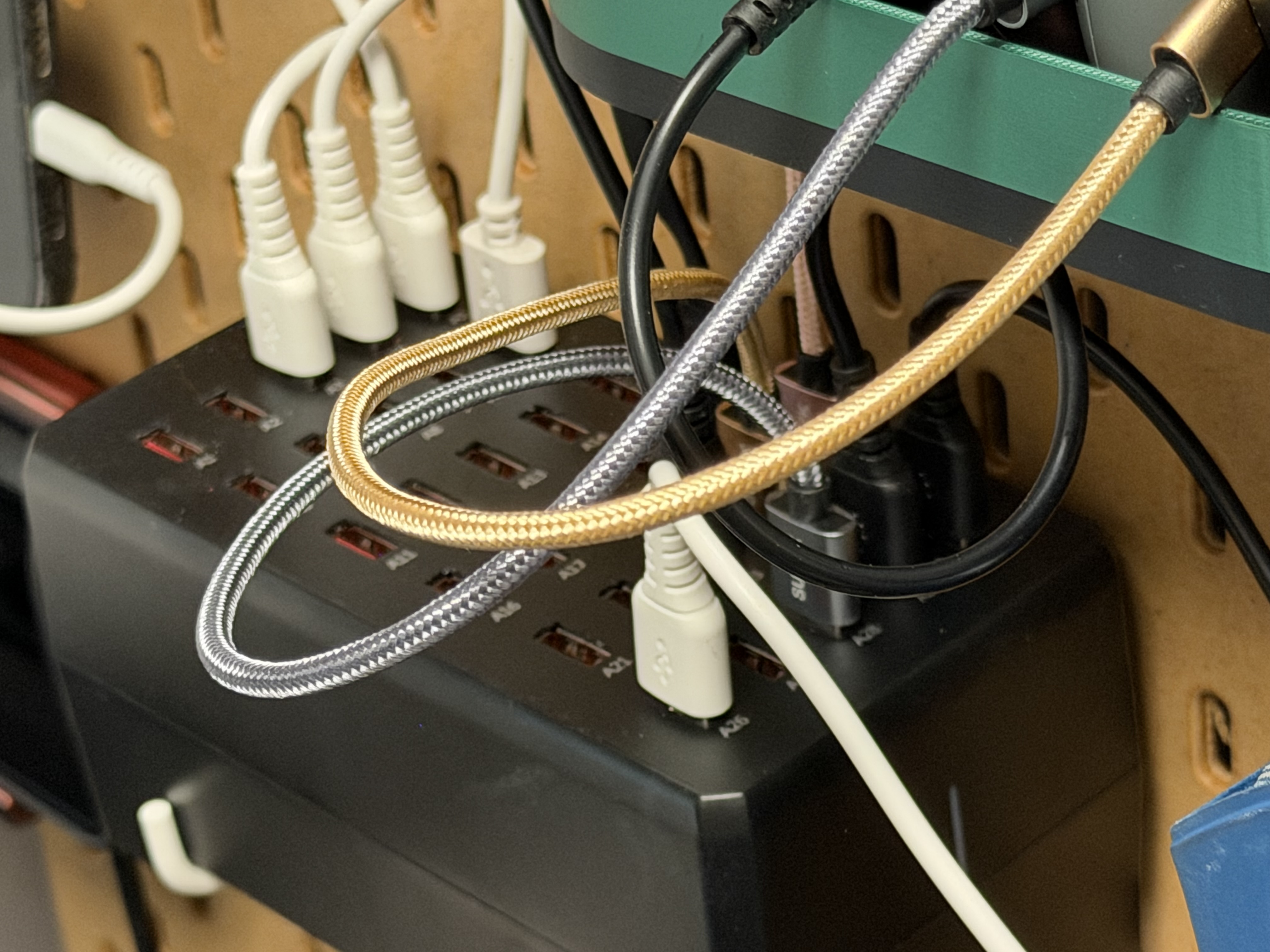

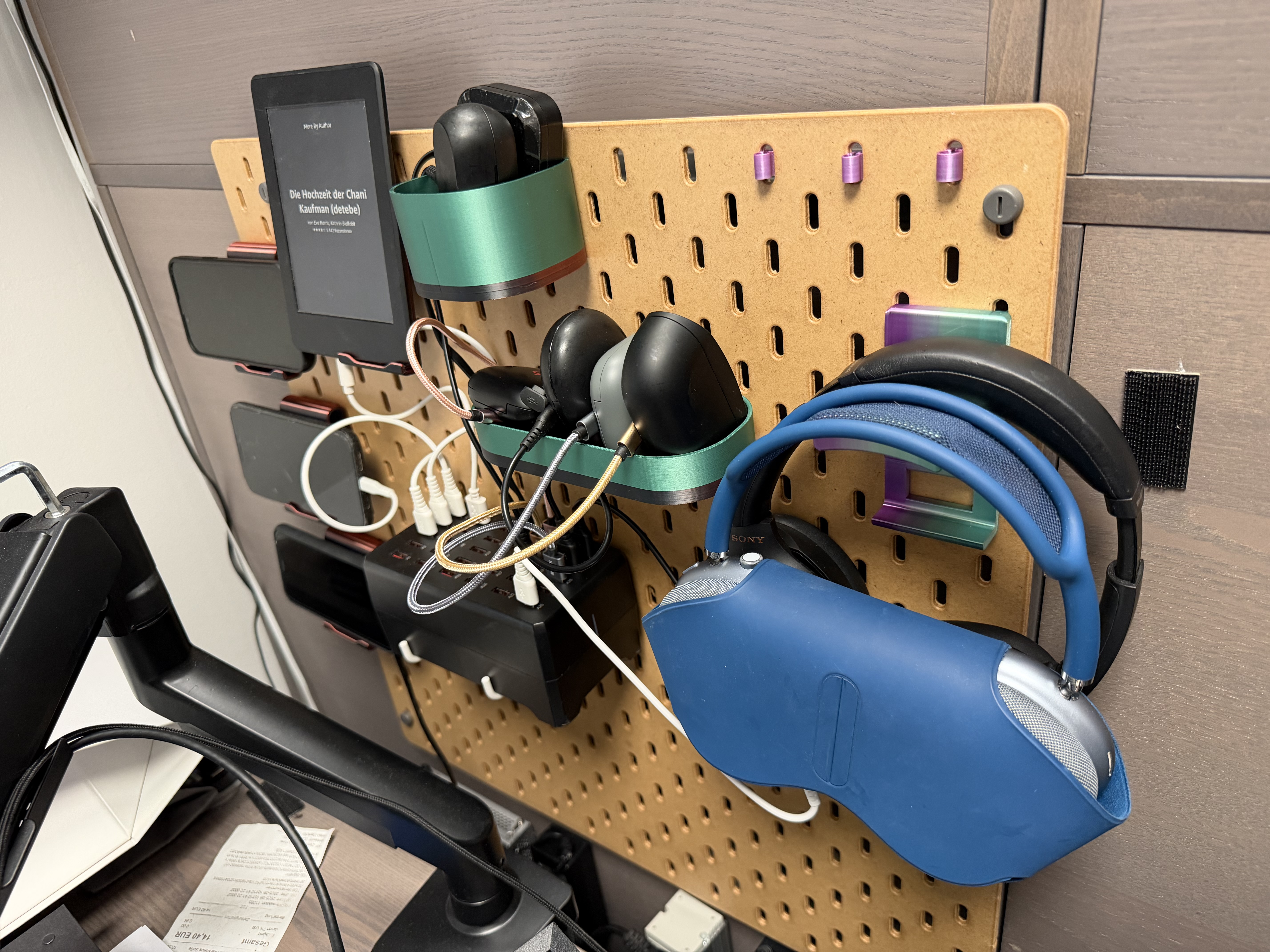

. Ich kenne das Problem und gerate alle Jubelwochen in einen "Umstöpselwahn", um alle seltener genutzten Geräte einerseits einsatzbereit, andererseits akkuschonend geladen zu halten.

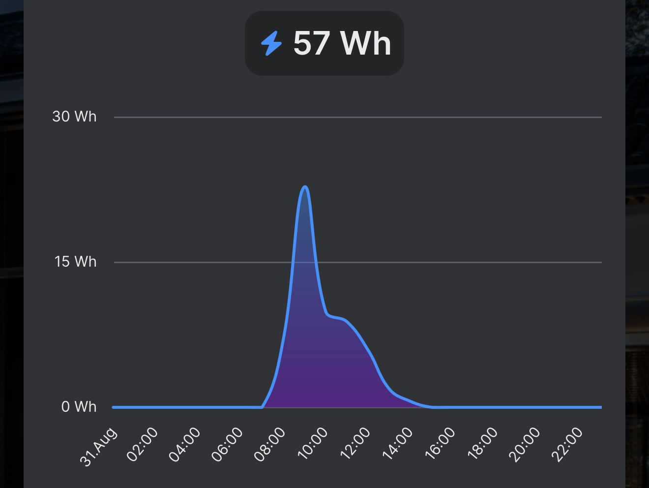

Meine Lösung ist eine Skadis-IKEA-wand an der alle dieser Geräte hängen. Ein weiteres Element ist ein 30-fach USB-Ladegerät. Das USB-Ladegerät hängt über eine Shelly Plug S am Stromnetz. Die Shelly sorgt nun dafür, dass das Ladegerät jeden Mittwoch um 8:00 einschaltet (alles wird geladen) und nach einer Zeit X wieder abschaltet. Derzeit habe ich dafür üppigste 25h geplant und gehe dann wochenweise eine Stunde runter. Die Shelly misst ja auch den Stromverbrauch. Vielleicht kann ich in der App ablesen, wann dieser gegen Null tendierte, dann weiß ich, wieviele Stunden das eingeschaltet sein muss.

Das lädt deutlich flotter als gedacht. Ich erhöhe das Ladeintervall mal auf 10 Tage.
Frage an die Akkulogen: Wie würdet Ihr die zeitabhängige Ladung gestalten? Eher "alle Jubeljahre" voll laden? Oder eher "täglich für 20 Min"?

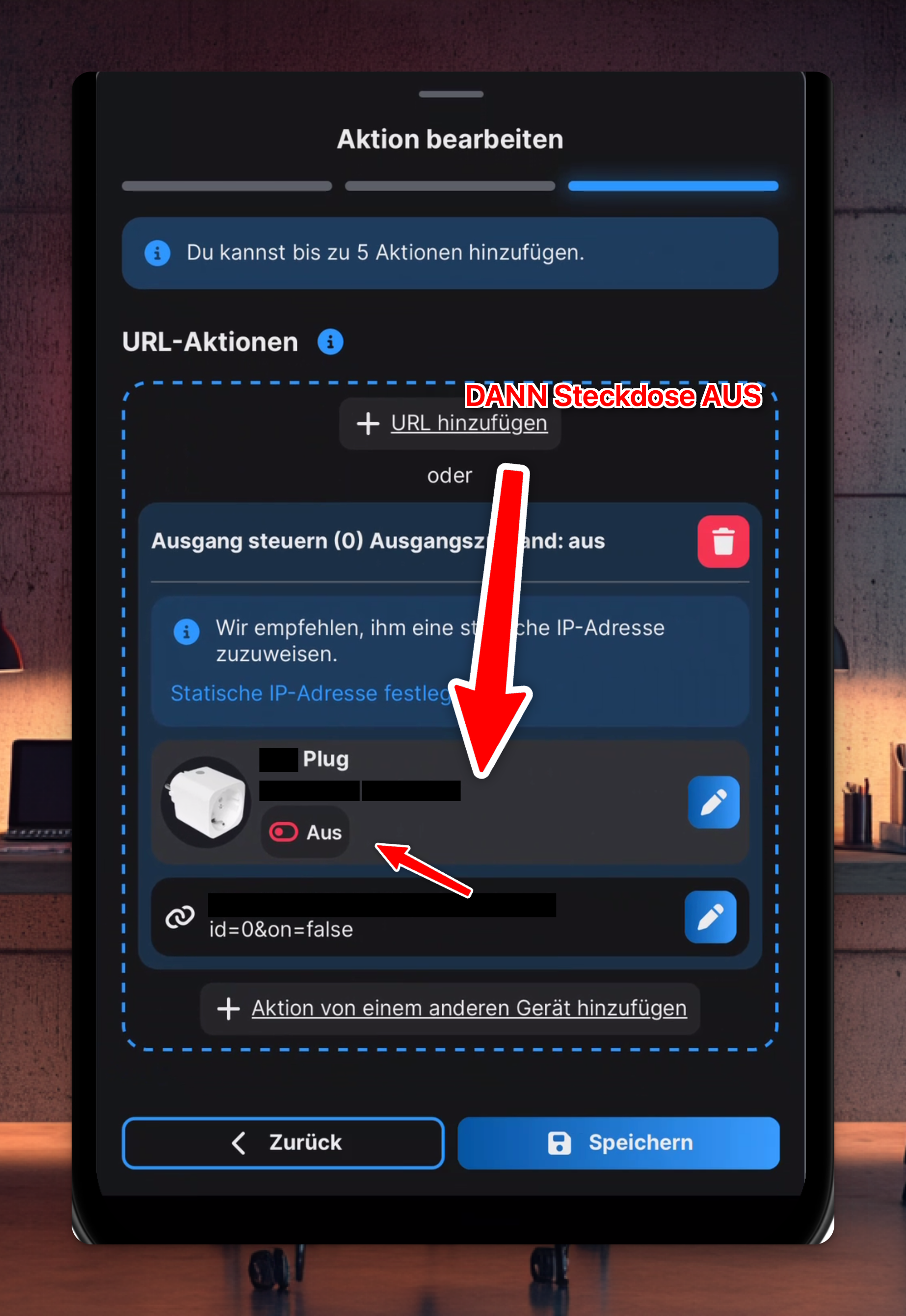

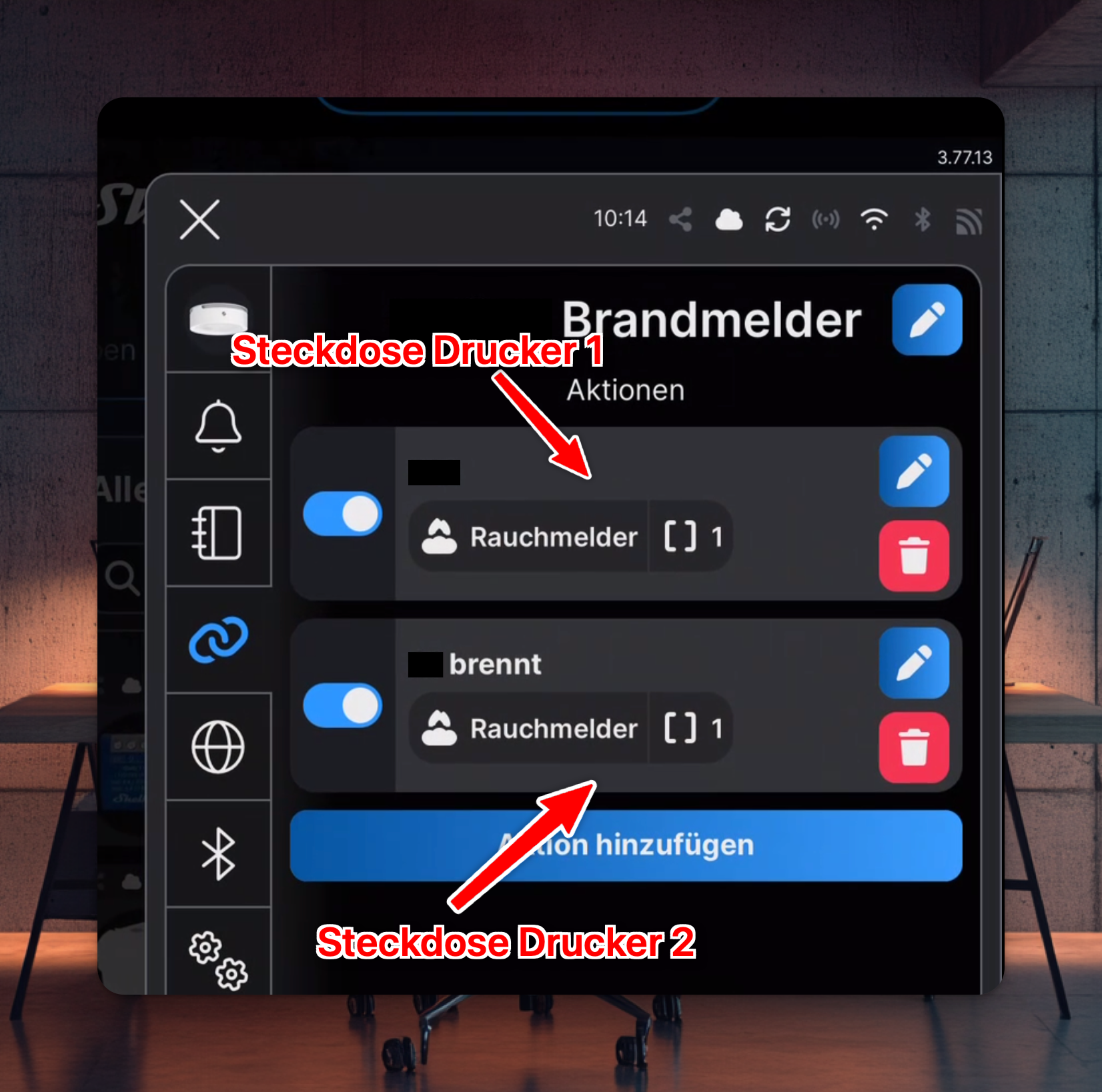

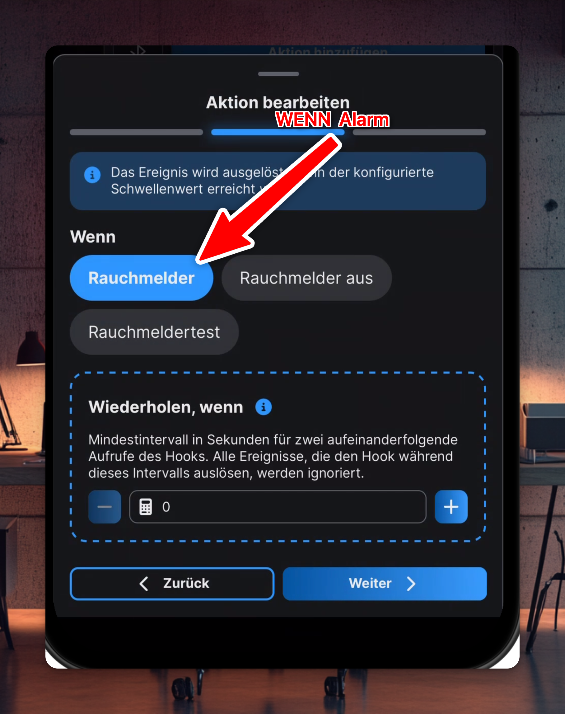

Daher meine übliche "Kabelbrandprävention". Über dem Konstrukt hängt an der Decke ein Shelly Rauchmelder
. Dann eine simple Szene erstellt. Oder auch nur eine Aktion beim Rauchmelder selbst.
In diesem Beispiel ein Rauchmelder über den 3D-Druckern, gelöst als Aktion des Brandmelders.
