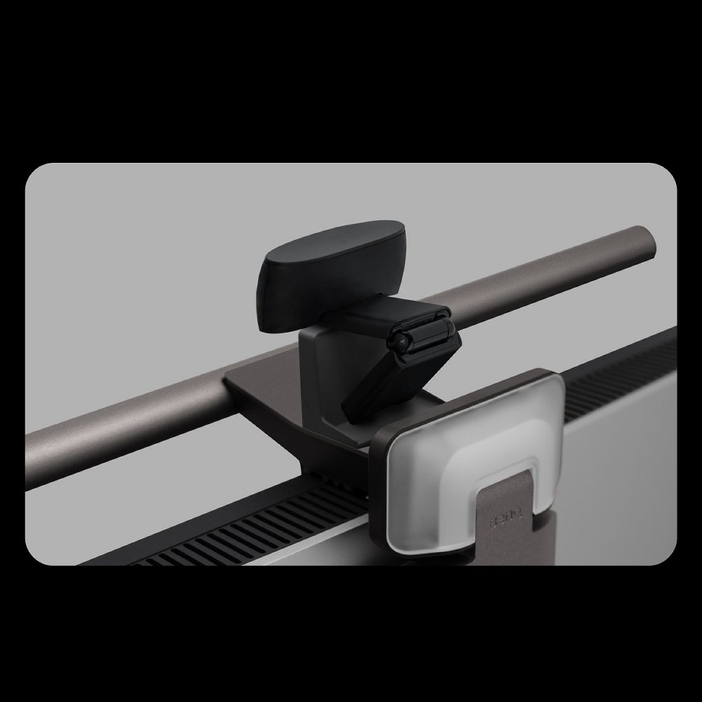

Screenbar Halo 2 von Benq
hat einen Aufsatz, an dem man eine Webcam anbringen kann:

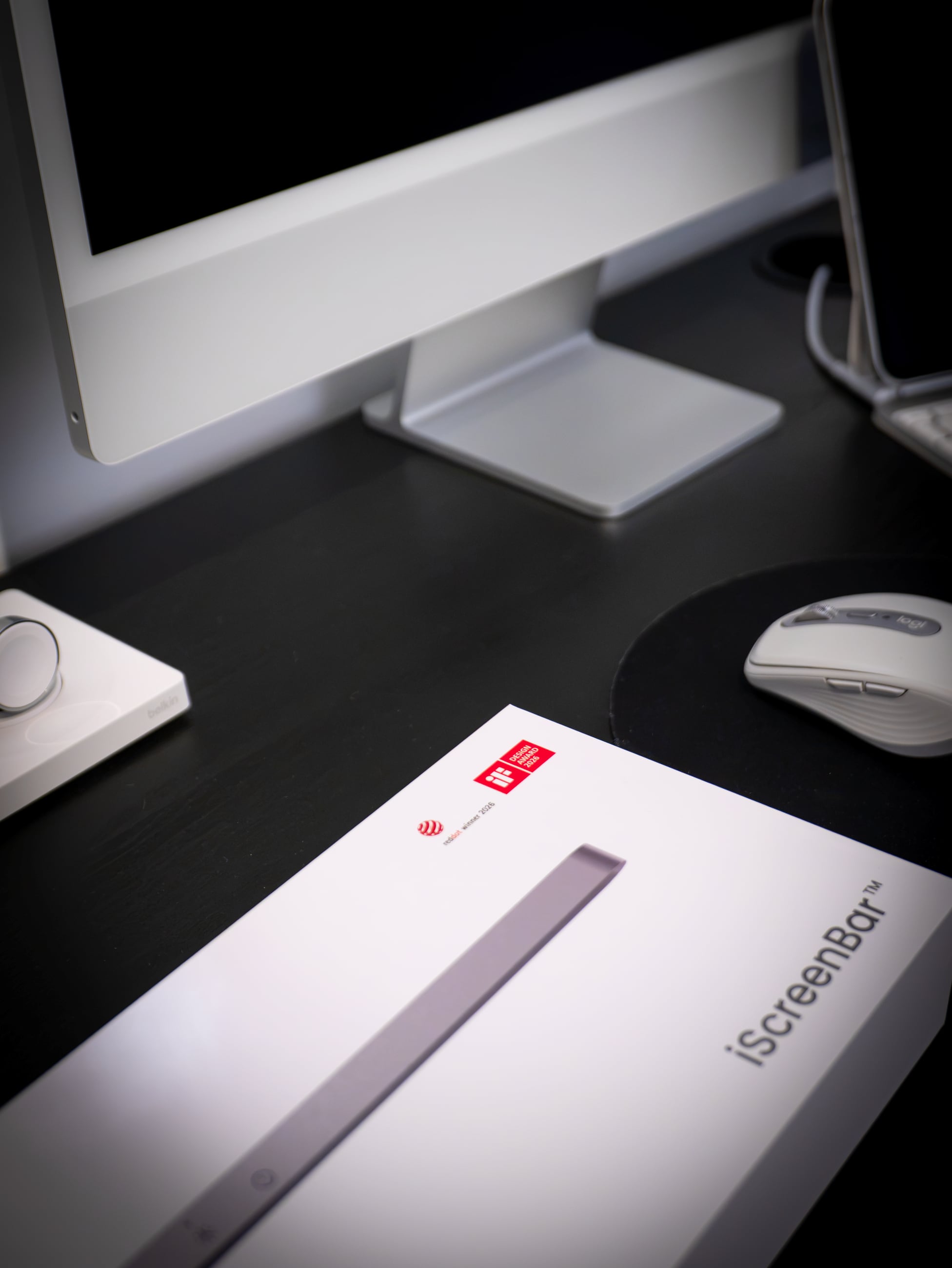

... ich habe vergeblich die Steuerungssoftware im Benq Supportbereich gesucht, aber das Produkt ist wirklich perfekt auf Apples Kundschaft angepasst:
Von der Verpackung bis zur Software im Mac App Store.
Ein
Must-Have
für jeden
(Apple Silicon-)
iMac-Nutzer, top!

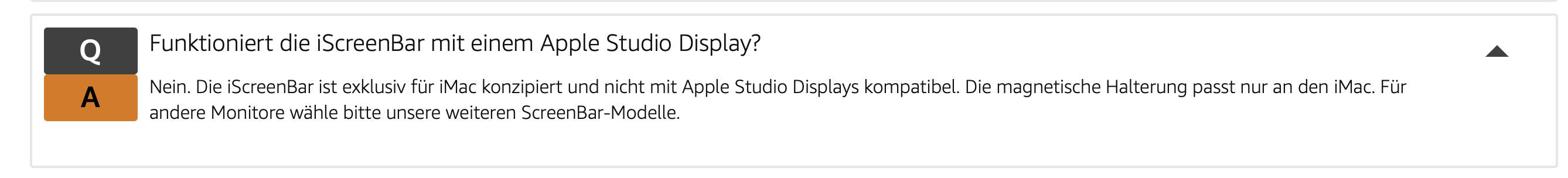

Hmmm BenQ sagt auf Amazon wohl gerade, dass es NICHT kompatibel wäre (bezieht sich da aber wohl auch ohne weitere Ausführungen eher "nur" auf den Magnetismus")

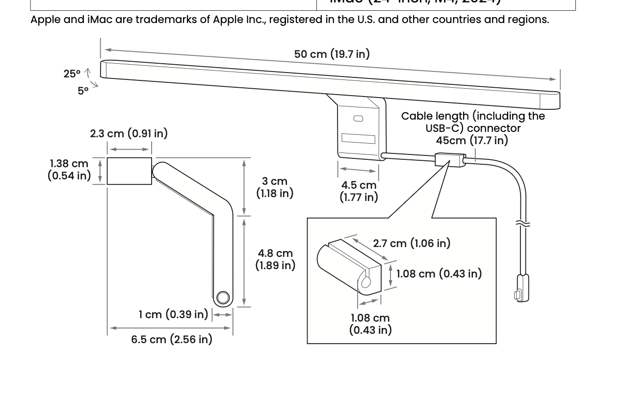

... Mich würde auch interessieren, ob dann das Kabel noch reicht. Dann müssten wir hier nicht rumrätseln
BenQ spricht ja in TecSpecs von Kabellänge (inkl.. Stecker) von 45 cm.
Ich hab mit Zollstock "schräg" mal grob von "oben mittig" bis "USB-C" gemessen ... und das waren ca. 38/39 cm.
Zumindest das könnte also evtl. knapp funktionieren (da Kabel ja auch eben nicht "ganz" oben" am Monitorrand anfängt).
Noch ein Screenshot aus dem UserGuide-PDF:
Quelle:

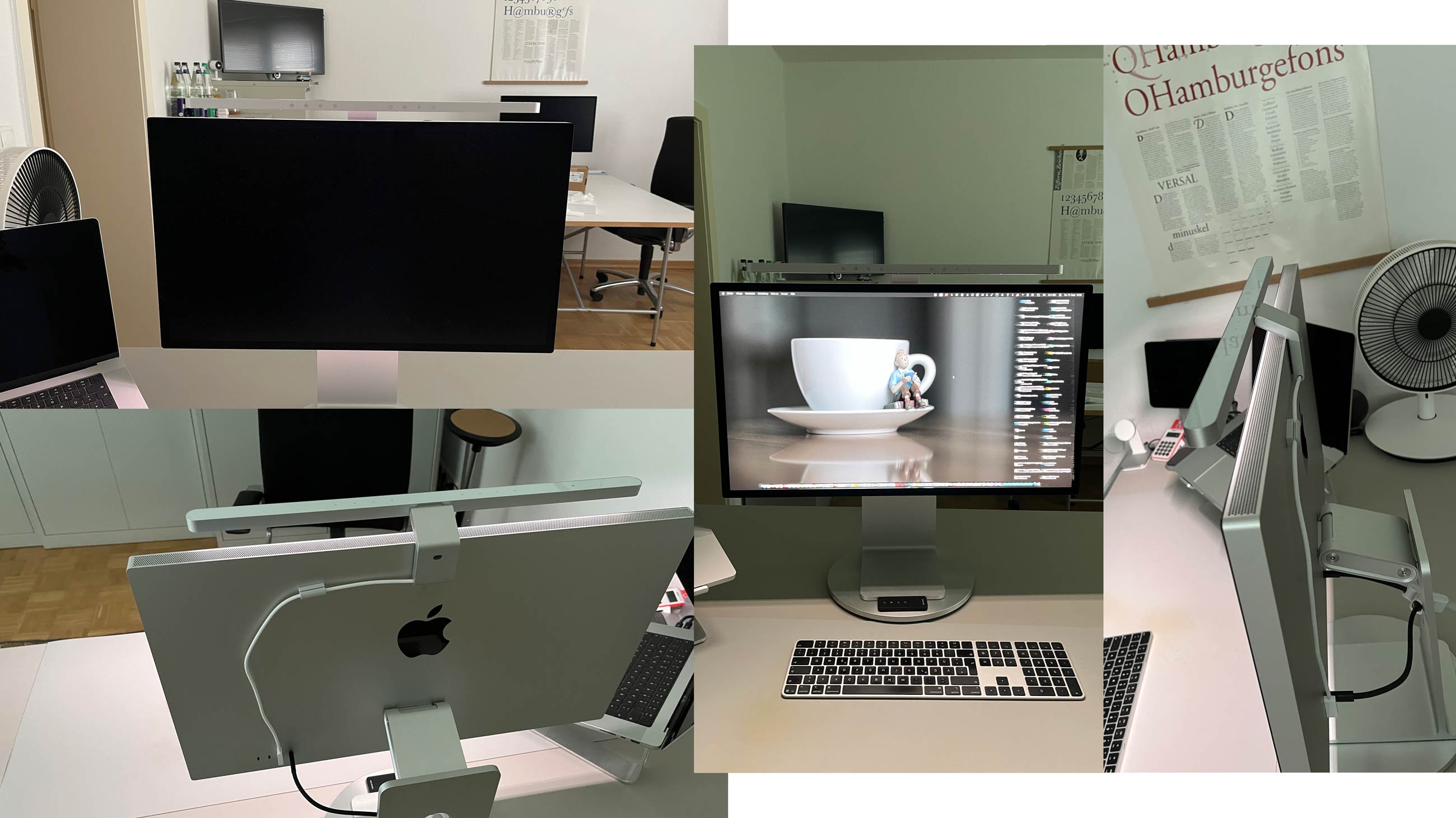

Moin zusammen.
Falls es noch wen interessiert ...
Ich hab heute meine iScreenBar gekriegt.
Ich hab sie gleich an mein StudioDisplay angeschlossen.
Es funktioniert und ich finde es gut!
Info: Ich habe nicht nur meine favorisierten Tesa Powerstrips genommen (die "kleben" am ganz unteren Rand/Ende der iSreenBar-Halterung komischerweise nicht ganz so wie mittig und oben; würden aber sicher reichen).
Ich habe eine kleine dünne (eigentlich selbstklebende) viereckige Magnetfolie bzw. -platte genommen und diese mit den Tesa Powerstrips am Monitor befestigt (da die sich dann wieder leichter ablösen lassen als mit der am Magneten befindlichen Klebefolie). Und daran hab ich dann die "Leuchte" angebracht.
Hält sicher, ich kann die Bar leicht abnehmen/verschieben und Magnet und Tesa Powerstrips sieht man auch nicht.
Die Kabelhalterung haftet am Apple-Display übrigens von selbst - der Screen ist da an der Stelle wohl magnetisch genug.
Die App zur Steuerung hab ich noch nicht installiert.
Und ich weiss gar nicht, ob ich die unbedingt brauche, will erst einmal das Licht ein paar Tage ohne extra Software testen.
Anbei noch ein Bild zur Info/Erklärung (falls es wem nützt bei Bedarf):
zcarsten
17.09.26
16:28
Sieht ganz gut aus und auch das Kabel reicht voll aus.
Interessant wäre wirklich, ob die SW auch funktioniert, was ich eigentlich annehme.

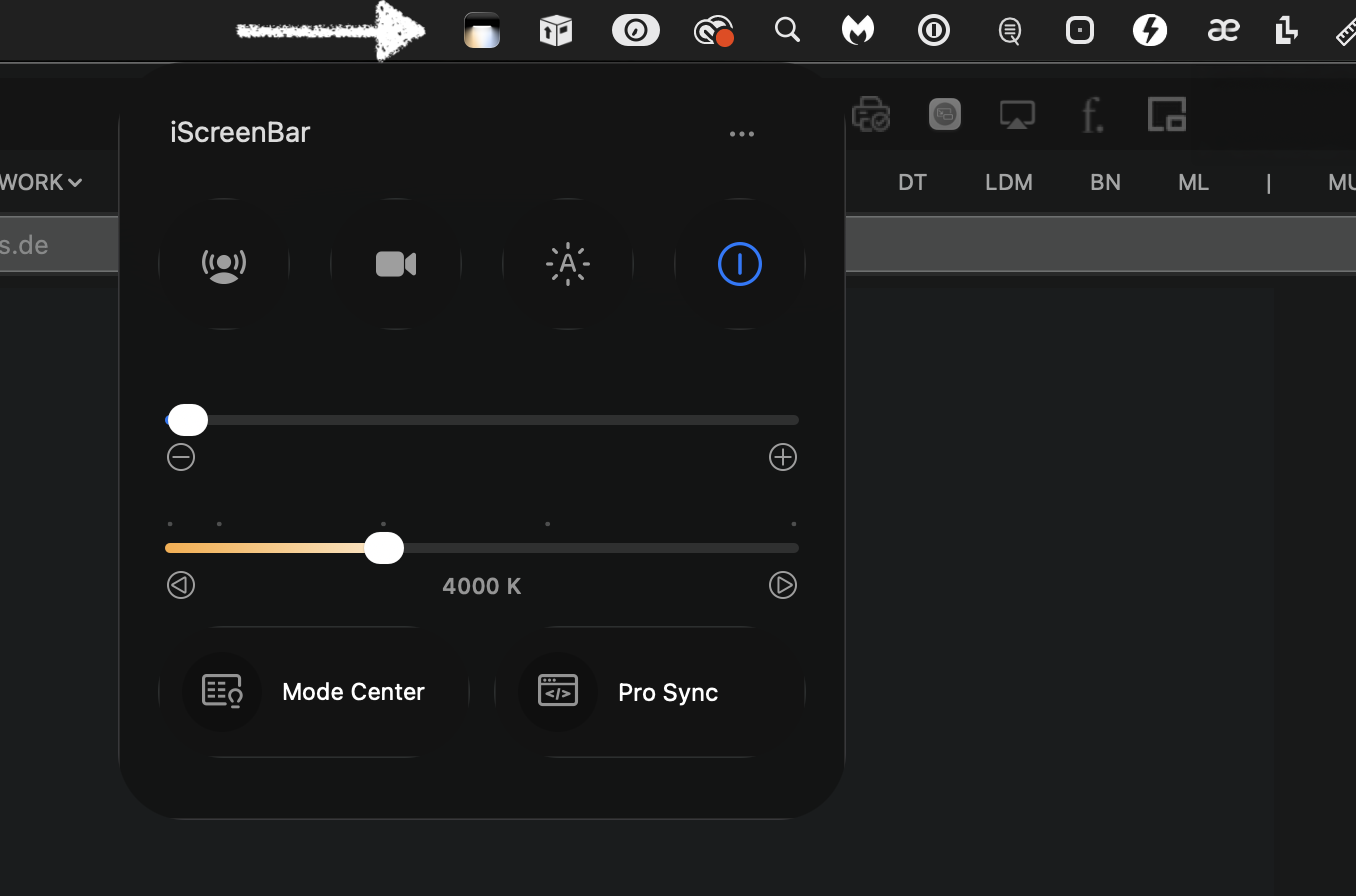

Kleine Ergänzung:
Hab es nun doch mal probiert.
Software funktioniert grundlegend (an/aus, Temperatur, div. Schalter/Regler an/aus/hin/her).
Nur einige spez. Kamera-Einstellungen hab ich noch nicht getestet.
Aber ich mag das Menü-Icon absolut nicht.
(und auch nicht, das bei mir das gleiche eher hässliche Icon immer im Dock sichtbar ist, wenn die App an/aktiviert ist)
